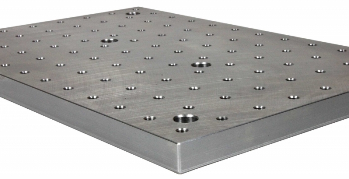

зачем всем нужны Т-пазы ???
для CNC в 90% на стол прикрутятся тиски и будут там стоять постоянно.
плита с резьбовыми отверстиями удобнее и проще в изготовлении. imho
HDtab1[1].jpg (2251 просмотр) <a class='original' href='./download/file.php?id=16020&sid=541a3a334e500127b96bd0884f226e10&mode=view' target=_blank>Загрузить оригинал (123.39 КБ)</a>

В плитах с резьбовыми отверстиями меня смущает наличие резьбовых отверстий - ониж будут забиваться.

у меня просверлено и не забивается. воздухом дунул и все.
пазами пользуюсь очень редко и то по причине малого количества отверстий.
более того, для CNC обычно изготавливаются оснастка/fixture для каждой конкретной детали.
так вот эту оснастку также удобно крепить к столу винтами.
хороший пример на эту тему John Grimsmo. наверное вот это видео показывает что к чему (на работе тубы нет)
https://www.youtube.com/watch?v=6P9hvZkvuoA
родной стол станка вообще не используется. вернее на него один раз прикручен вакуумный стол и все. вся остальная оснастка ставится на этот стол, быстро и всегда точно на све место (благодаря установочным штифтам).

Получается нужны отверстия под штифты и отверстия под винты? Мне штифты нравятся.

sr480 писал(а):Получается нужны отверстия под штифты и отверстия под винты? Мне штифты нравятся.
это как захочешь. штифты это хорошо :) главное отверстия для них точно насверлить.
nik1 писал(а):Но и тиски тоже нужны
на стол пластина со штифтами, на ее тиски, один раз выставил/настроил и все.
теперь тиски всегда можно ставить в известное положение одним движением.
вот еще ссылочка по которой я дырявил свой стол.

Алексс писал(а):вот еще ссылочка по которой я дырявил свой стол.
Вот, кстати, а что это за втулки, которые в отверстиях - резьбовые и гладкие. Как они называются и где их берут?

ищи DIN7, DIN7979D, DIN6325
DIN179 втулки
DIN6321 более правильные штифты для быстрой смены палет и тп.
