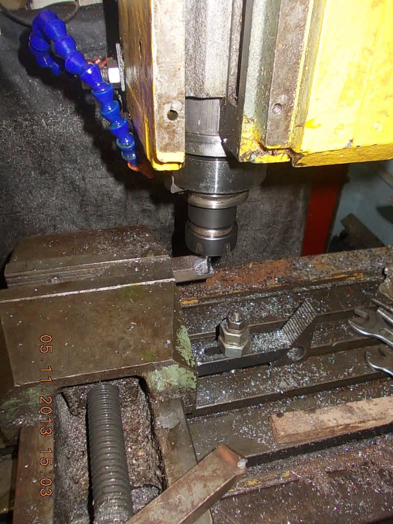

Вот таку штуку сегодня сделал из старого токарного резца, под ТС пластинку Мицубиси :
DSCN2200.JPG (5990 просмотров) <a class='original' href='./download/file.php?id=20524&sid=35e68c9876275f1144feeba3d64abcbf&mode=view' target=_blank>Загрузить оригинал (260.4 КБ)</a>
DSCN2201.JPG (5990 просмотров) <a class='original' href='./download/file.php?id=20525&sid=35e68c9876275f1144feeba3d64abcbf&mode=view' target=_blank>Загрузить оригинал (262.93 КБ)</a>
DSCN2204.JPG (5990 просмотров) <a class='original' href='./download/file.php?id=20526&sid=35e68c9876275f1144feeba3d64abcbf&mode=view' target=_blank>Загрузить оригинал (238.38 КБ)</a>

А зачем в резце две цилиндрических направляющих
Re: Приспособления/оснастка/инструмент для фрезерных
solo писал(а):А зачем в резце две цилиндрических направляющих
DSCN2248.JPG (5845 просмотров) <a class='original' href='./download/file.php?id=21219&sid=35e68c9876275f1144feeba3d64abcbf&mode=view' target=_blank>Загрузить оригинал (253.06 КБ)</a>
