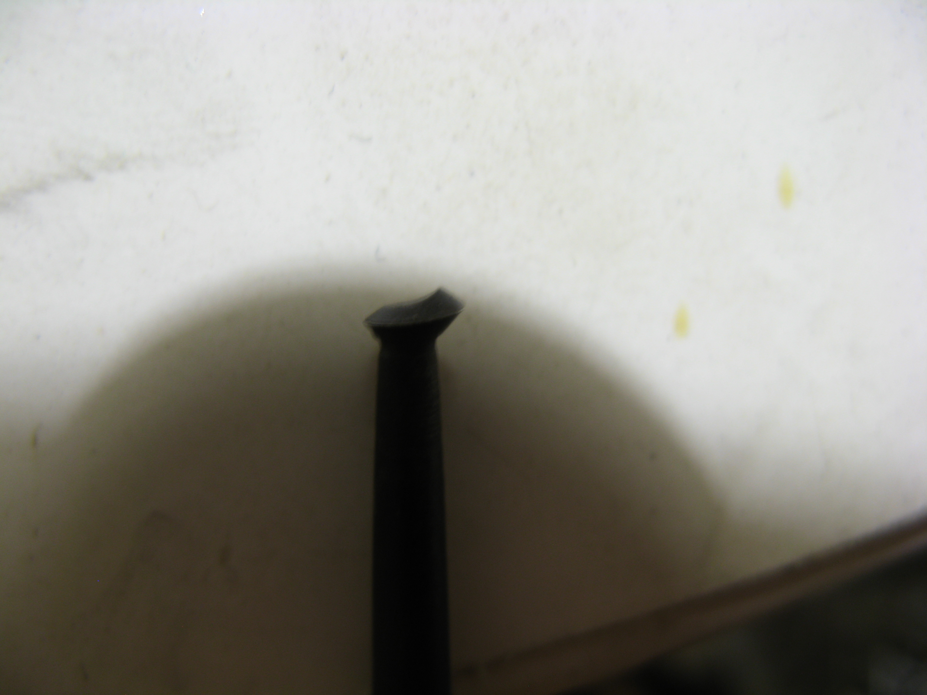

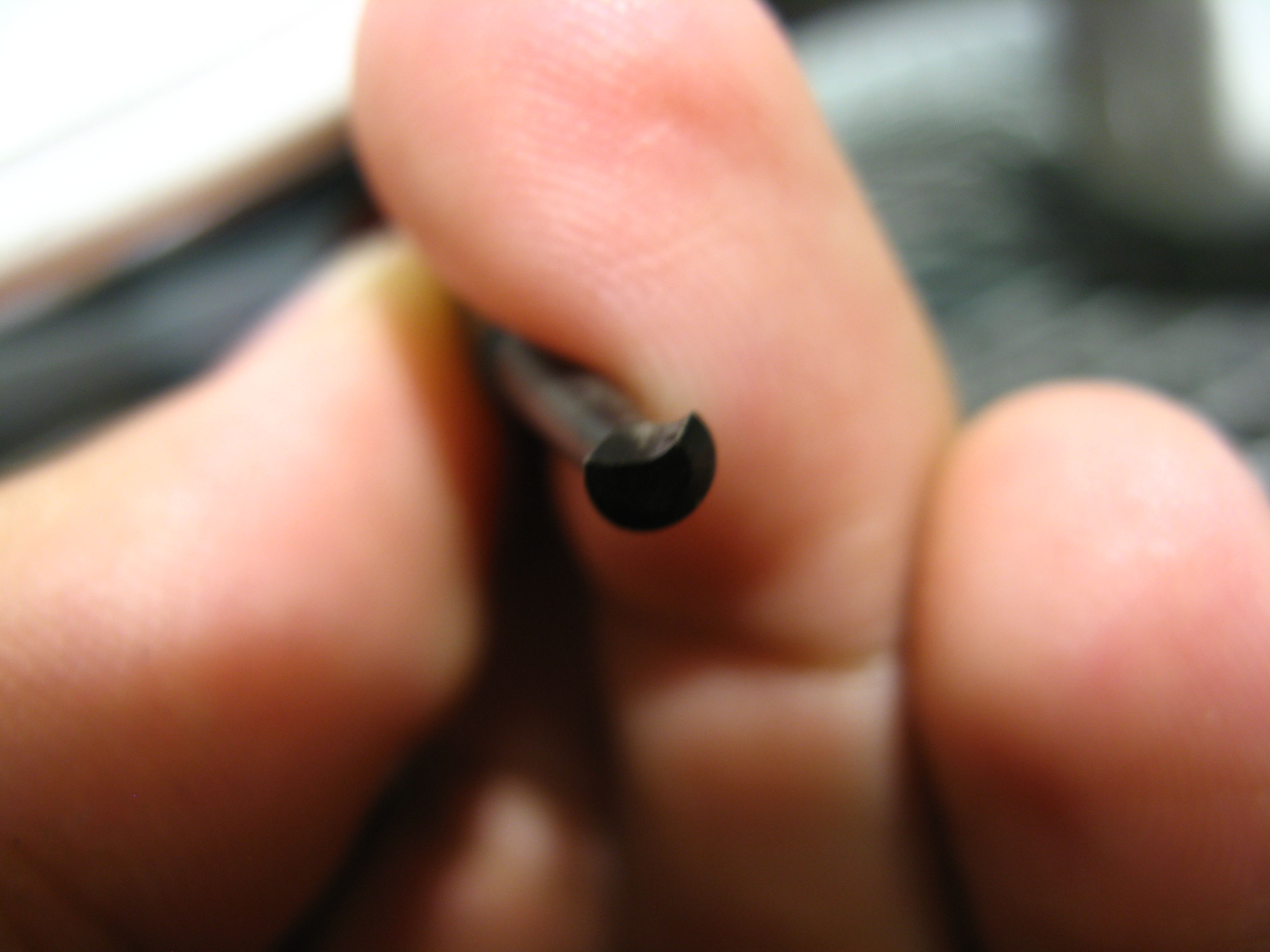

вот собственно. проходной расточной резец, сделан хитро - винтовая кром видно и не бъетсяка, тоесть при переточке передней поверхности просто проворачивается резец до совпадения высоты центров. таким образом он получается много раз перезетачиваемым получается без каких-либо трудностей.
резечик (6999 просмотров) <a class='original' href='./download/file.php?id=15575&sid=4200b679dbebc0ec7572fe236408927a&mode=view' target=_blank>Загрузить оригинал (1.99 МБ)</a>
резечик
резечик (6999 просмотров) <a class='original' href='./download/file.php?id=15576&sid=4200b679dbebc0ec7572fe236408927a&mode=view' target=_blank>Загрузить оригинал (2.03 МБ)</a>
резечик
резечик (6999 просмотров) <a class='original' href='./download/file.php?id=15577&sid=4200b679dbebc0ec7572fe236408927a&mode=view' target=_blank>Загрузить оригинал (1.82 МБ)</a>
резечик
здесь диаметр расточки примерно от 3.4мм, значит М5 им легко нарезать можно. вам надо делать примерно такой же, но с углом 60градусов и без подъема кромки так как затирать будет.
