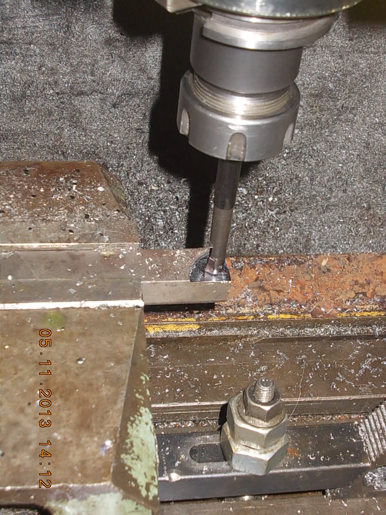

Re: Приспособления/оснастка/инструмент для фрезерных
Вот таку штуку сегодня сделал из старого токарного резца, под ТС пластинку Мицубиси :
DSCN2200.JPG (5988 просмотров) <a class='original' href='./download/file.php?id=20524&sid=2d8e2fb67a03187e0d4ad0c84c9c6f74&mode=view' target=_blank>Загрузить оригинал (260.4 КБ)</a>
DSCN2201.JPG (5988 просмотров) <a class='original' href='./download/file.php?id=20525&sid=2d8e2fb67a03187e0d4ad0c84c9c6f74&mode=view' target=_blank>Загрузить оригинал (262.93 КБ)</a>
DSCN2204.JPG (5988 просмотров) <a class='original' href='./download/file.php?id=20526&sid=2d8e2fb67a03187e0d4ad0c84c9c6f74&mode=view' target=_blank>Загрузить оригинал (238.38 КБ)</a>
solo
Сообщения: 1355
Репутация: 272
Настоящее имя: Юрий Соловьев
Откуда: Украина Харьков
Сообщение solo »
А зачем в резце две цилиндрических направляющих
solo писал(а):А зачем в резце две цилиндрических направляющих
DSCN2248.JPG (5843 просмотра) <a class='original' href='./download/file.php?id=21219&sid=2d8e2fb67a03187e0d4ad0c84c9c6f74&mode=view' target=_blank>Загрузить оригинал (253.06 КБ)</a>
