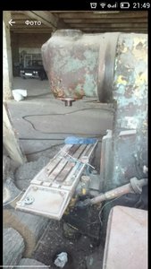

Добрый день. Лазил на барахолке и нашел вот такой станок. Может кто знает что это? На табличке не разобрать что написано, только что Дмитровский завод 1956г. Подыскиваю себе станок в гараж под оЧПУшивание. Заранее благодарю

Не есть хороший вариант, если только обдиркой не заниматься ;)

Не обдиркой, более точными работами по алюму. Не подскажете модель? Хотелось бы хоть для личного развития почитать про него. В гугле не нашел похожего.

Это древний мамонт. Название ему 610.

Звонил продавцу - он ему достался с обанкротившегося предприятия. Что со станком, его характеристики - неизвестно. Говорит, что был в работе, а потом просто он его себе забрал. Просит 240$ Гугл не помогает в поисках характеристик. Может кто знает примерный ход по осям, размеры стола? Ехать смотреть далековато

А вот лень глянуть самому?. это станок 610 .. на замену ему пришли 6Р10 6т10 6м10 6н10.
начали делить на "поколения" букАвку добавили.
http://www.novator-grp.ru/rus/stanki-ussr/6N10
Пользоваться кроме гугла надо еще и справочниками)

Мой личный совет. Если ты не олдскульный машинофаг, то беги от него нафиг.
У этого станка нет автоматической поперечной подачи. Для смены скоростей нужно менять шестерни.
Для очпушивания... ты должен быть повелителем шабера. и иметь уже некоторый парк станков для изготовления всякого железа для переделки.

На работе шабер всегда в кармане. Выход на станки есть. Пошел читать про него.
