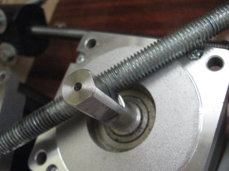

Эксперимент -
"Создание муфты своими руками из дерева между шпилькой с резьбой М12 и валом двигателя диаметром 14"
Материал - липа
Вначале сверлом диаметра 8 я сделал сквозное отверстие,
для того чтобы при сверлении отверстий под валы с обоих сторон соблюсти соосность.
Со стороны шпильки решил нарезать резьбу!
А вал двигателя закрепить шпонкой.
Та самая шпилька и тот самый вал двигателя... (20256 просмотров) <a class='original' href='./download/file.php?id=2209&sid=175df8ac64180fdcd25ad88b8164e3e5&mode=view' target=_blank>Загрузить оригинал (127.73 КБ)</a>
схема муфты.jpg (20256 просмотров) <a class='original' href='./download/file.php?id=2206&sid=175df8ac64180fdcd25ad88b8164e3e5&mode=view' target=_blank>Загрузить оригинал (15.79 КБ)</a>
направление волокон специально выбрал вдоль муфты чтобы была прочнее...
Решил сделать 4е чередующихся пропила. 1 и 3й для одной плоскости, а 2й и 4й для другой плоскости. Причем 1й-сверху, 3й снизу, 2й с левого края, 4й с правого края.
То что получилось
3й прорез слева нужно было сделать снизу, а я забылся и пропилил и 1й и 3й - сверху. (20256 просмотров) <a class='original' href='./download/file.php?id=2207&sid=175df8ac64180fdcd25ad88b8164e3e5&mode=view' target=_blank>Загрузить оригинал (362.94 КБ)</a>
сорвал резьбу при нарезании. Очень мягкое дерево... (20256 просмотров) <a class='original' href='./download/file.php?id=2208&sid=175df8ac64180fdcd25ad88b8164e3e5&mode=view' target=_blank>Загрузить оригинал (318.36 КБ)</a>
В результате испытания рукой муфта из дерева лопнула... ))) (20256 просмотров) <a class='original' href='./download/file.php?id=2210&sid=175df8ac64180fdcd25ad88b8164e3e5&mode=view' target=_blank>Загрузить оригинал (173.65 КБ)</a>
общий вид лопнувшей муфты... (20256 просмотров) <a class='original' href='./download/file.php?id=2211&sid=175df8ac64180fdcd25ad88b8164e3e5&mode=view' target=_blank>Загрузить оригинал (131.67 КБ)</a>
чесно говоря - я не рассчитал что она лопнет именно "так", :mrgreen:
но она очень логично лопнула.

Эксперимент №2
"Создание муфты своими руками из капролона между шпилькой с резьбой М12 и валом двигателя диаметром 14"
Все так же как и в прошлом эксперименте, только вместо дерева капролон.
Справа прут капролона, от которого я отрезал кусок и распилил вдоль (20256 просмотров) <a class='original' href='./download/file.php?id=2212&sid=175df8ac64180fdcd25ad88b8164e3e5&mode=view' target=_blank>Загрузить оригинал (205.56 КБ)</a>
муфта из капролона своими руками (20256 просмотров) <a class='original' href='./download/file.php?id=2213&sid=175df8ac64180fdcd25ad88b8164e3e5&mode=view' target=_blank>Загрузить оригинал (176.63 КБ)</a>
резьба... (20256 просмотров) <a class='original' href='./download/file.php?id=2214&sid=175df8ac64180fdcd25ad88b8164e3e5&mode=view' target=_blank>Загрузить оригинал (293.61 КБ)</a>
резьба...
IMG_0413.JPG (20256 просмотров) <a class='original' href='./download/file.php?id=2215&sid=175df8ac64180fdcd25ad88b8164e3e5&mode=view' target=_blank>Загрузить оригинал (272.07 КБ)</a>
Результаты: гнется отлично! )))
могу сделать фотку если кто-то решит повторить.
Но: в результате оказалось что я при сверлении со стороны шпильки просверлил отверстие наискось,
несмотря на напавляющее сквозное отверстие диаметром 8мм ! ((((
поэтому ось шпильки не просто наклонена по отношению к оси вала двигателя, но еще и смещена,
а смещение муфта из капролона практически не компенсирует.
Это самая лучшая фотка, но даже на ней не удалось запечатлеть то как я наискось рассверлил сверлом 10мм отверстие диаметром 8мм (20256 просмотров) <a class='original' href='./download/file.php?id=2216&sid=175df8ac64180fdcd25ad88b8164e3e5&mode=view' target=_blank>Загрузить оригинал (418.24 КБ)</a>
Выводы: самому сделать можно только если соблюсти соосность при сверлении отверстий.
В следующий раз я пожалуй закажу эту работу токарю. Тяжело работать с капролоном. Особенно его точить напильником. Токарь увидев мою работу сказал что это "рабский труд" )))
