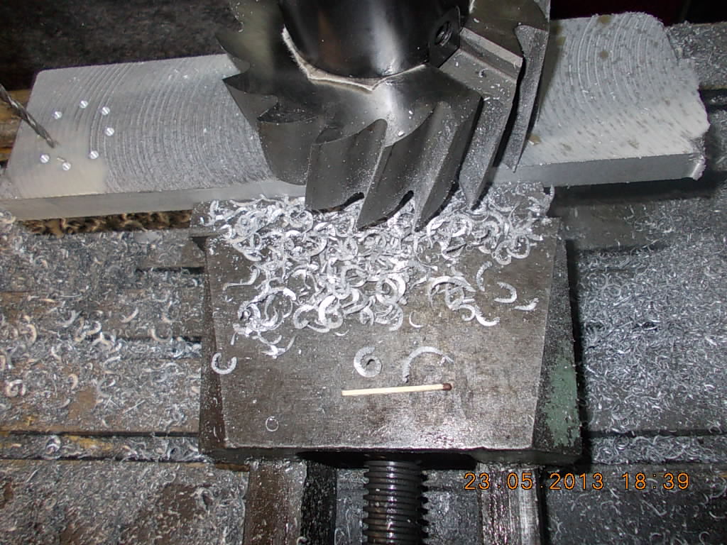

Съем 2мм, 300 об/мин, подача 500, фреза многозубая(лень считать) диаметром 125мм. Стружка хрустом разлетается толщиной со спичку :hehehe: Обработка без СОЖ. Почти как пила 100мм :)
DSCN1586.JPG (2364 просмотра) <a class='original' href='./download/file.php?id=14853&sid=e2e1e6c551b109c207d3c84eae78fe3e&mode=view' target=_blank>Загрузить оригинал (233.7 КБ)</a>
