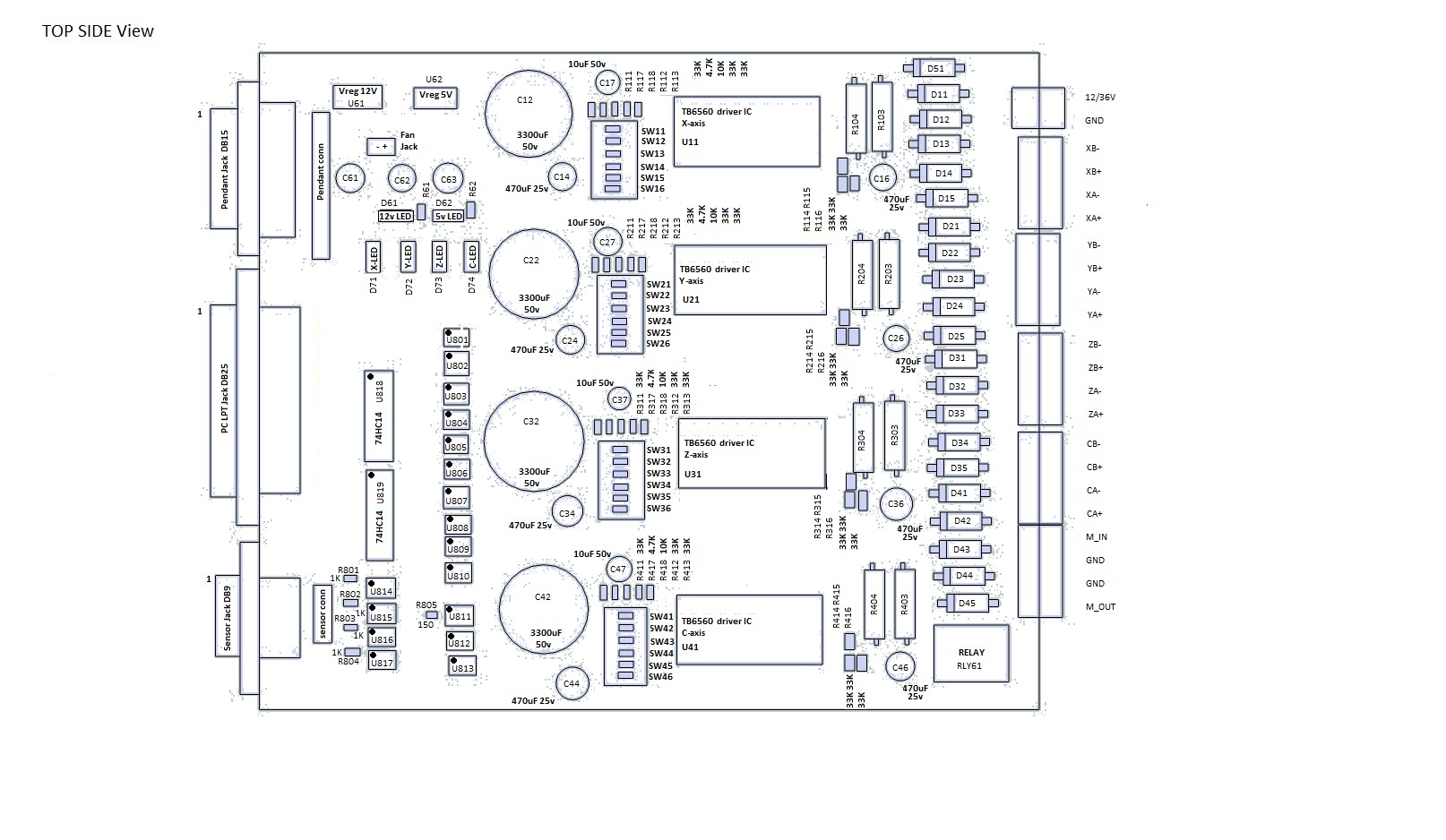

С этим китаеским контролером засада!!! Требует доработки. Я сам с ним попал. Самое желательное поменять оптопары на высокоскоростные -советуют H11L1
Один забугорный товарищ дорабатывал эту железку. Я поделюсь йнфой (где слил не помню)
Slide01.JPG (4816 просмотров) <a class='original' href='./download/file.php?id=3290&sid=6cee8b2ce0667897e898bcf666b80cb8&mode=view' target=_blank>Загрузить оригинал (75.09 КБ)</a>
Slide02.JPG (4816 просмотров) <a class='original' href='./download/file.php?id=3291&sid=6cee8b2ce0667897e898bcf666b80cb8&mode=view' target=_blank>Загрузить оригинал (96.51 КБ)</a>
Slide03.JPG (4816 просмотров) <a class='original' href='./download/file.php?id=3292&sid=6cee8b2ce0667897e898bcf666b80cb8&mode=view' target=_blank>Загрузить оригинал (62.53 КБ)</a>
Slide04.JPG (4816 просмотров) <a class='original' href='./download/file.php?id=3293&sid=6cee8b2ce0667897e898bcf666b80cb8&mode=view' target=_blank>Загрузить оригинал (49.5 КБ)</a>
Slide05.JPG (4816 просмотров) <a class='original' href='./download/file.php?id=3294&sid=6cee8b2ce0667897e898bcf666b80cb8&mode=view' target=_blank>Загрузить оригинал (72.39 КБ)</a>
Slide09.JPG (4816 просмотров) <a class='original' href='./download/file.php?id=3295&sid=6cee8b2ce0667897e898bcf666b80cb8&mode=view' target=_blank>Загрузить оригинал (82.48 КБ)</a>
Slide10.JPG (4816 просмотров) <a class='original' href='./download/file.php?id=3296&sid=6cee8b2ce0667897e898bcf666b80cb8&mode=view' target=_blank>Загрузить оригинал (83.6 КБ)</a>
Slide11.JPG (4816 просмотров) <a class='original' href='./download/file.php?id=3297&sid=6cee8b2ce0667897e898bcf666b80cb8&mode=view' target=_blank>Загрузить оригинал (155.54 КБ)</a>
bot_ref_des.jpg (4816 просмотров) <a class='original' href='./download/file.php?id=3298&sid=6cee8b2ce0667897e898bcf666b80cb8&mode=view' target=_blank>Загрузить оригинал (206.79 КБ)</a>
top_ref_des.jpg (4816 просмотров) <a class='original' href='./download/file.php?id=3299&sid=6cee8b2ce0667897e898bcf666b80cb8&mode=view' target=_blank>Загрузить оригинал (286.37 КБ)</a>
bufbrdmntd.jpg (4816 просмотров) <a class='original' href='./download/file.php?id=3300&sid=6cee8b2ce0667897e898bcf666b80cb8&mode=view' target=_blank>Загрузить оригинал (322.21 КБ)</a>

Re: Битва титанов- Proma SM300-E и TB6560 ЧПУ кит
А драйверы у тебя прямо к плате что ли прикручены без радиатора?

зто тот же контроллер что в теме обсуждается. радиатор же с другой стороны. эт не мое фото, того буржуя что дорабатывал схему.
вот нашол линк откуда инфа по апгрейду (не примите чужой линк за нарушение, для общей пользы выкладываю)
http://www.cnczone.com/forums/general_e ... inese.html
Gromwm писал(а): радиатор же с другой стороны.
Но микрухи прямо к радиатору прикручены? Просто на фото смотрится как будто они на плату прикручены...

Nick писал(а): Но микрухи прямо к радиатору прикручены? Просто на фото смотрится как будто они на плату прикручены...
Там в текстолите окна прорезаны под корпус микрух...

эмм... скажите, у тех оптопар что вы советуете - 6 выводов.Перепаивать посадочные гнезда ?
