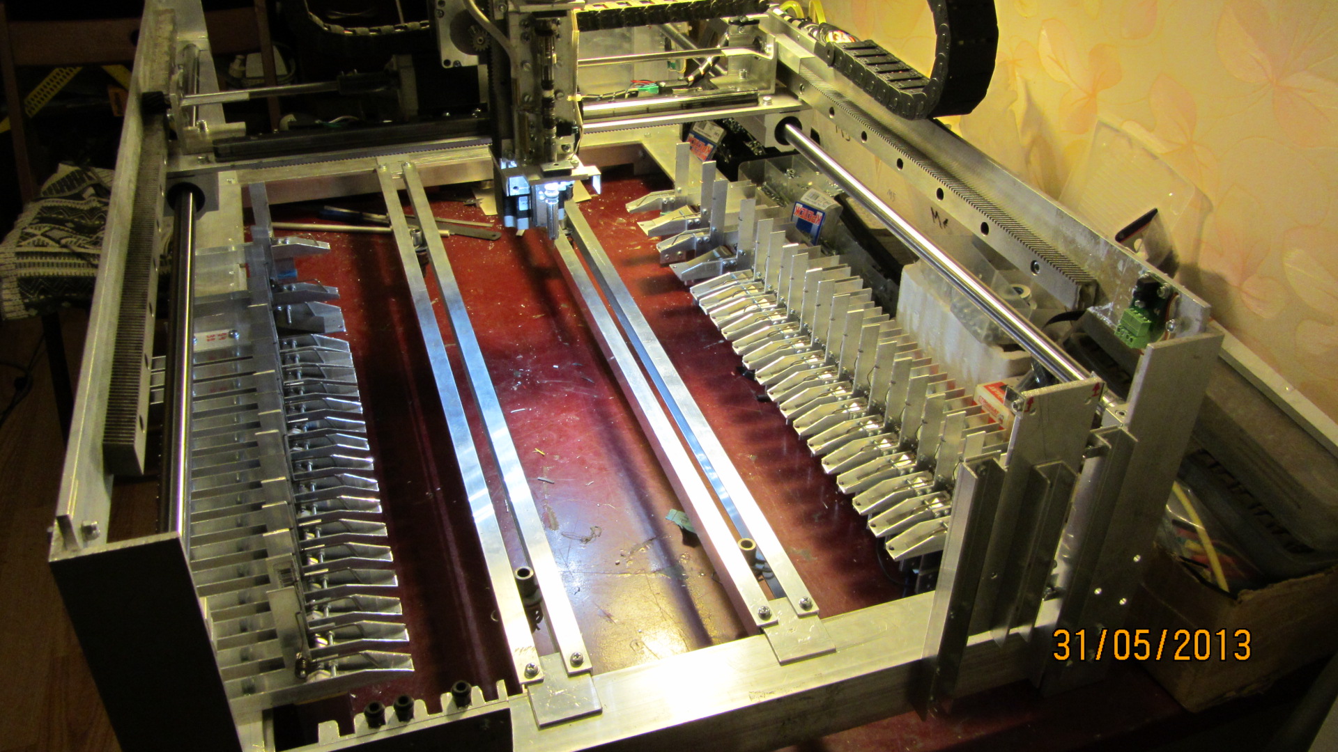

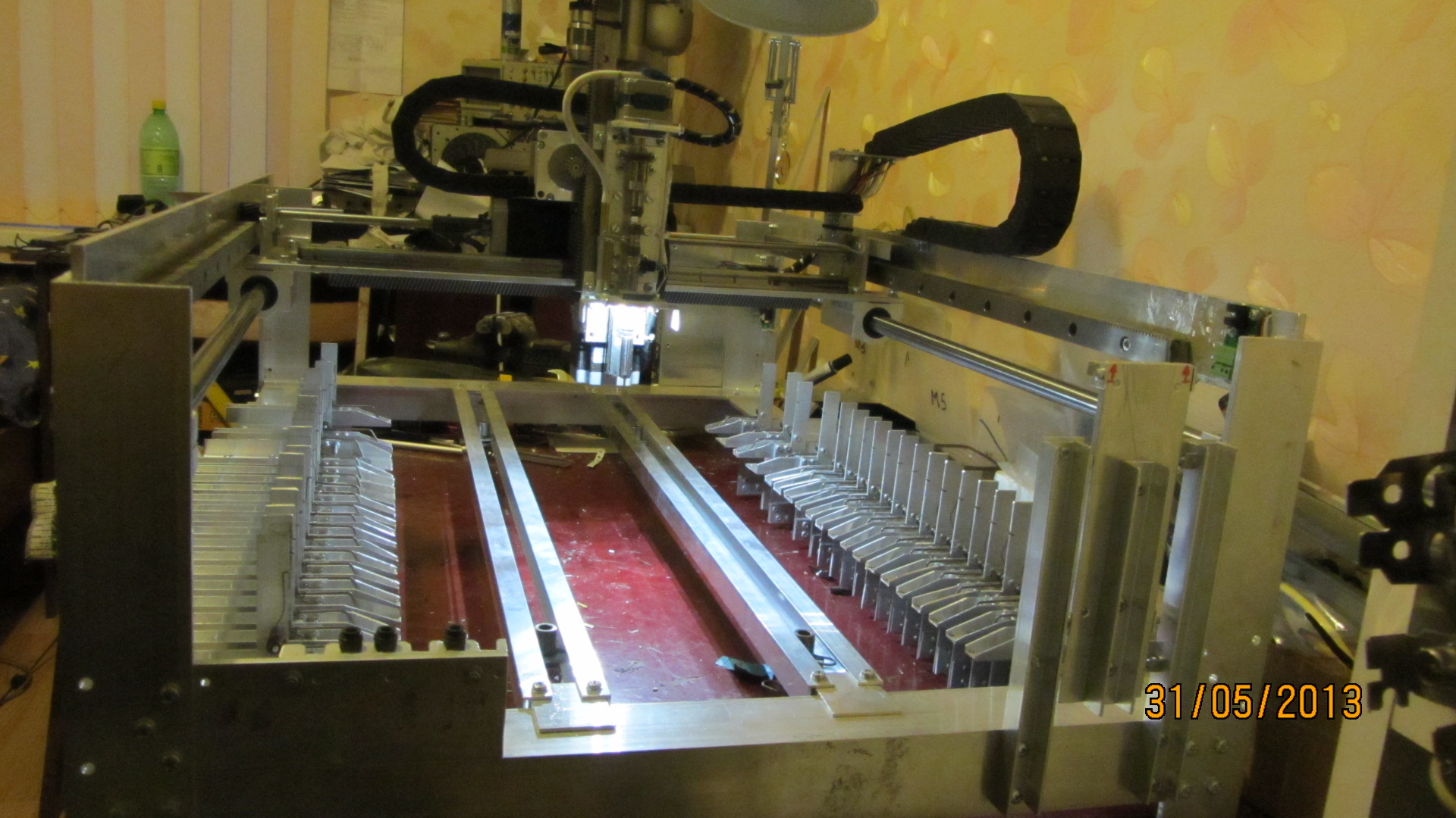

Скорость получилась внушительной 4500- 4800 в час
Ну так это четыре фидера с одной деталью, а если сразу три или четыре детали, нормальным образом один фидер светодиоды, второй драйверы светодиодов, один на сопротивления... В таком режиме у меня сименсовский автомат с револьверной 12.пипеточной головкой выше 3500 элементов (в среднем- + подача и вывод платы) не делает. А так конечно здорово! Но для улучшения эффективности надо специализированную программу писать. :good:
mart2525
Сообщения: 122
Зарегистрирован: 03 май 2013, 15:24
Репутация: 186
Откуда: Казань
Re: Самодельный установщик SMD
Сообщение mart2525 »
Для установки диодов не вижу необходимости в специальной программе, которая будет управлять станком. У меня уходит пару часов на написание программы в виде текстового файла, еще час корректировка. Вся работа в Mach3. А программка нужна для аппарата, (фото ниже). Нужно, что бы генерировал G-код для исполнения его в Mach3. Данный аппарат универсальный, 1-головочный. скорость от - 2200 в час. содержит питатели 8,12,16,24 и 32 мм. Так же есть автоматическая смена присосок - 6 шт и нанесение паяльной пасты шприцем. Максимальный размер устанавливаемой платы 300х600мм.

Интересно, что за аппарат?
По поводу спецпрограммы- это конечно куча мороки, но- если концепт стоит, и всё уже определено, то с соответсвующей программой будет удобнее и гибче. Оптический контроль положения детали есть в планах?
И как работает шприц с пастой? Контроль температуры- подогрев пасты ?

sandman писал(а):Оптический контроль положения детали есть в планах?
ничего нет. питатели работают четко. Камеры то же нет. Без программы - это все не будет работать. По поводу шприца и температуры - все устанавливается по ходу. Головка опускается, включается и выключается реле, головка поднимается, время задержки и давление можно регулировать. Чем проще тем лучше.

Сообщение sandman »
Шприц давится воздухом или механически? В смысле паста из шприца.
mart2525
Сообщения: 122
Репутация: 186
Откуда: Казань
sandman писал(а):Шприц давится воздухом или механически? В смысле паста из шприца.
Давится воздухом. давление воздуха регулируется по ходу работы если необходимо.
