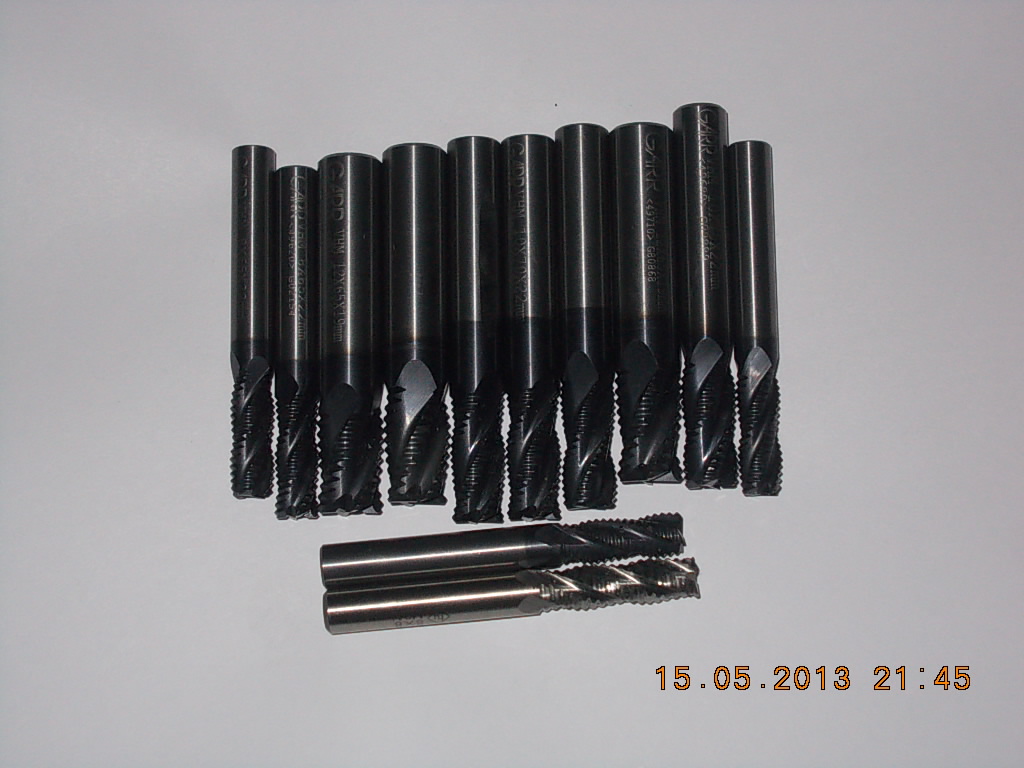

Хорошие фрезы для обдирки.
В самом внизу лежит белая фреза, это маде ин Китай. Китайскую фрезу можно отличить закрытыми глазами, так как ее вес раза в 3 меньше фрезы америкоской токого же размера :freak: Закалка или напыление то что черное имеет неравномерный край, что очень сильно похоже на закалку или напыление, а не как у некоторых китайских производителей ровный край - покрашено непонятно чем :hehehe:
Фрезы продавались как б/у но на вид новые.
DSCN1564.JPG (8799 просмотров) <a class='original' href='./download/file.php?id=14670&sid=d92ca8044c02bc5d73e51b7b60b30c16&mode=view' target=_blank>Загрузить оригинал (229.74 КБ)</a>
