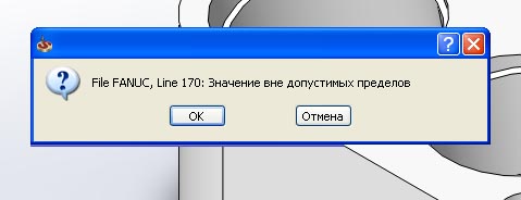

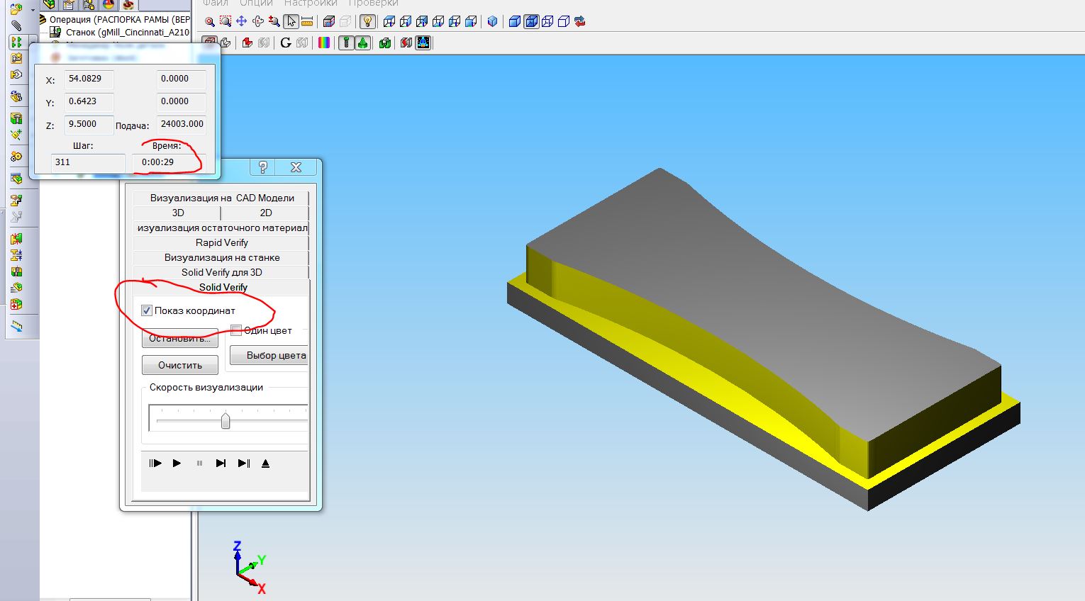

Как в солидкаме посмотреть расчётное время фрезерования ?
При генерации кода всегда возникает ошибка, но код генерится и работает.
Что это за ошибка ?

Сообщения: 8408
Re: SolidCAM
типа так
x1.JPG (3177 просмотров) <a class='original' href='./download/file.php?id=14451&sid=640a1eed29c855b0f0c006214a29a389&mode=view' target=_blank>Загрузить оригинал (121.44 КБ)</a>
