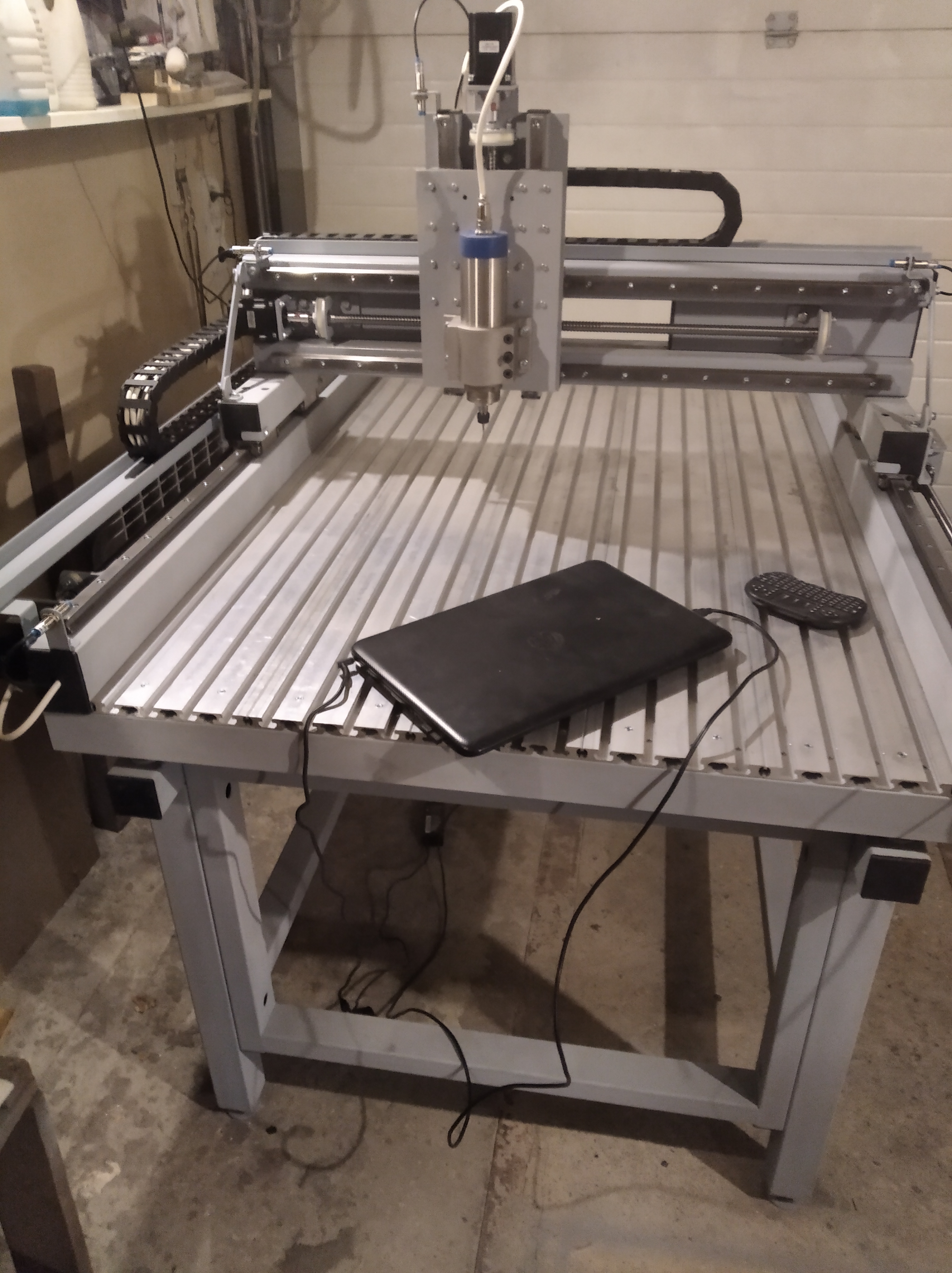

Всем доброго времени суток. Собрал вот такой станок
IMG_20210105_174231.jpg (8081 просмотр) <a class='original' href='./download/file.php?id=190813&sid=640568f282ed7f8cfa475f6317ecafce&mode=view' target=_blank>Загрузить оригинал (3.99 МБ)</a>
Имею плату управления на 4 оси USB. Так как ось А ведомая подключать поворотную ось некуда, а желание есть. Заказал у китайца плату на 5 осей. Оказалась плата не поддерживает режим "Slave axis". Подскажите у кого есть опыт покупок 5-ти осевой плата с режимом подключаемой оси и чтобы можно было реализовать автоматическое выравнивание портала. Вообщем какую плату покупать, что бы не наступать на те же грабли дважды.

А от одной оси на два драйвера - религия не позволяет подключить??? Слейв не обязателен

drey82 писал(а): ↑07 янв 2021, 20:29 А от одной оси на два драйвера - религия не позволяет подключить??? Слейв не обязателен
С выравниванием придется городить огород.

Религия как раз позволяет. А вот портал руками выравнивать не хочется (если вы понимаете о чем я).

Я прекрасно понимаю ( при старте ШД ищут устойчивое положение и погрешность может накопится, и все такое), но, ты ничего по этому поводу не писал))), это раз, а слейв, на сколько я помню подчиненная ось и она повторяет то же, что и главная (т.е. без концевиков и правильно настроенной логики выравнивания портала - эффект тот же что и с подачей сигнала с одной оси (модуль выравнивания пока опускаю)), остальное - дело техники ( у некоторых при обнулении совсем в разные стороны ехало, хотя при работе все ОК, на форуме описывали). Модуль выравнивания на сколько помню( могу ошибаться) подключается как-то хитро, плюс концевики и прочее... В общем решать в конечном счете тебе, советую почитать тему: https://cnc-club.ru/forum/viewtopic.php ... B0#p584883
https://cnc-club.ru/forum/viewtopic.php ... B0#p567337
думаю такой вариант решит проблему, с любой из твоих плат ;)

Самый лучший модуль выравнивания портала- механический. Вижу два варианта:
1. Немного варварский способ: в конце стола сделать упоры, и шандарахать в них порталом, для выравнивания.
2. соединить швп между собой ременной или цепной передачей.

Спасибо. Такой модуль купил. Пробую подключить. Но мне кажется все таки надежнее с 5 осями плату поставить. Поэтому и ищу плату с подключаемой осью. Китайцам то же вопросы задаю, они к мануалу отсылают, а том ни слова нет.

Станок уже полностью собран поэтому п.2 сразу не рассматривается. По п.1 как вариант, но как же эстетика. Отбойники как самый крайний вариант даже у мостовых кранов.

Инектра на 6 осей с Ethernet портом за 20 тысяч. Настройки выравнивание портала встроены в саму программу. Или инектра на 4 оси за 9 тысяч тоже с выравниванием портала по отдельному датчику. И никакие slave axis не нужны.

или плата на ESP32 за 10$ с прошивкой FluidNC (дальнейшее развитие GRBL) с 6ю осями по 2 мотора с выравниванием по отдельным датчикам

Спасибо откликнувшимся! Взял инектру усб на 4 оси. Долго давила жаба, но теперь не жалею. GRBL тоже хочу попробовать в следующем проекте
