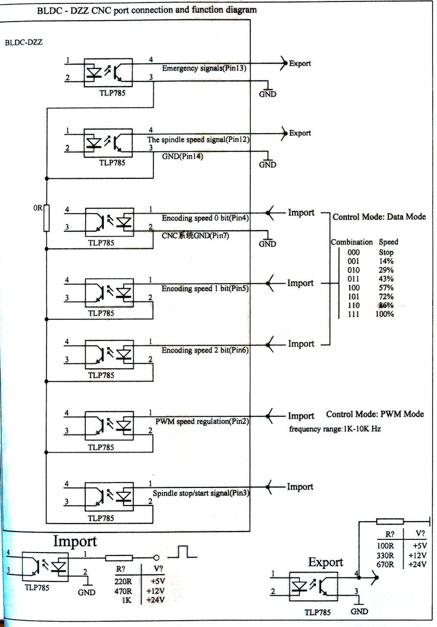

13Dmitriy писал(а): ↑ вот на него уже как-то просится какая ни будь развязка
Просится, ибо это большая, страшная и шумная железяка, которая может и покалечить :D
Однако если рассмотреть его мануал...
BLDC_DZZ_In_Out_Connection1.JPG (2133 просмотра) <a class='original' href='./download/file.php?id=213261&sid=14941371c7eed3bdd42ea2fded4c50db&mode=view' target=_blank>Загрузить оригинал (266.13 КБ)</a>
13Dmitriy
Сообщения: 22
Зарегистрирован: 16 авг 2020, 14:13
Репутация: 13
Сообщение 13Dmitriy »
Курдль писал(а): ↑ Просится, ибо это большая, страшная и шумная железяка, которая может и покалечить
Она не столько большая и шумная, сколько дорогая, поэтому если и покалечит, то мою психику )).
Мануал интересный ), получается, что управление железякой простым логическим уровнем не возможно, поскольку приведёт к выходу её из строя. Подача на вход логического уровня 5в без токоограничивающего резистора 220 Ом, должно привести к выходу из строя оптрона, хотя реально этого не происходит, я проверял )). Я почему-то успел привыкнуть, что в устройствах входное сопротивление принято делать большим, а выходное маленьким, что бы не пришлось их согласовывать, а тут у меня разрыв шаблона произошёл )))

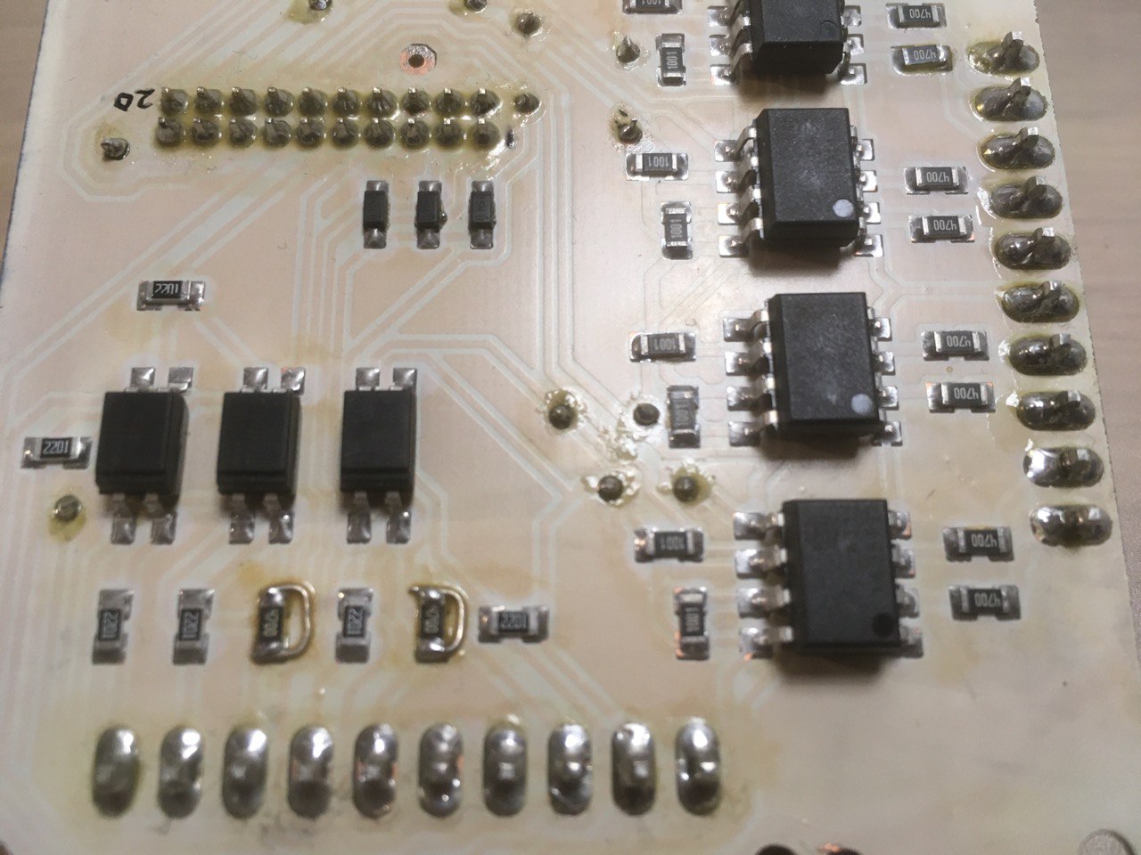

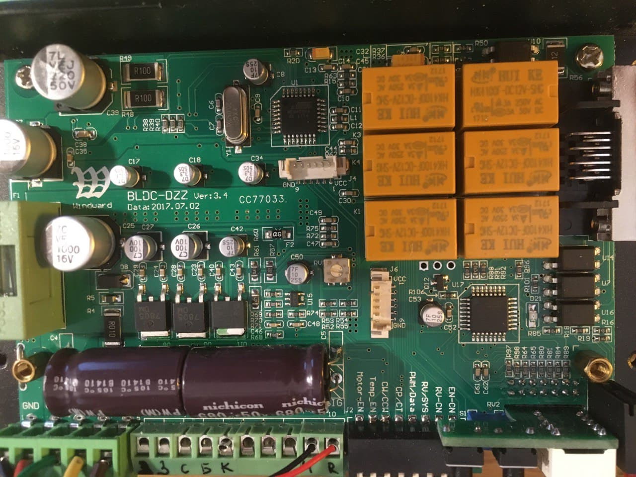

Курдль писал(а): ↑ Да вроде как есть там токоограничивающие резисторы.
Я снова разобрал контроллер и замерил сопротивление между контактом "PWM" разъема "CNC" и входом оптрона.
Оно равняется 2.2 КОм!
Я ведь вставлял дополнительный шунтирующий резистор, чтобы обеспечить нормальное включение от сигнала 5В.
Но забыл, что там установлено. Я не понимаю, каким напряжением вообще должен управляться этот контроллер.
На входе стоят оптроны TLP785GB. Рекомендуемый входной ток = 16 - 25 mA. У оптрона, конечно, ключевой параметр CTR (коэфф. передачи по току), который у этого оптрона = 100 - 600.
Но я припаяю еще один резистор в цепь "PWM" наряду со "START".

Курдль писал(а): ↑ Я снова разобрал контроллер и замерил сопротивление между контактом "PWM" разъема "CNC" и входом оптрона.
Я свой пока не разбирал, возможно придётся. Странно, судя по схеме там 220 Ом должно быть для пяти вольт.
Курдль писал(а): ↑ Я не понимаю, каким напряжением вообще должен управляться этот контроллер.
Я его только включаю внешним сигналом. +5В подаю на соответствующий вход под винт на клеммнике и шпиндель запускается. Никаких резисторов не добавлял.
Курдль писал(а): ↑ Но я припаяю еще один резистор в цепь "PWM" наряду со "START".
Я 220 Ом всё же поставлю, это максимум 23 мА в худшем случае. Ну а если 2.2кОм там уже есть, то плюс 10% хуже не сделают.
Если судить по номиналу резистора, то пром. вариант - 24В.

nevkon писал(а): ↑ Если судить по номиналу резистора, то пром. вариант - 24В.
при 2.2 кОм и 24В, ток будет 10мА, это маловато для открытия оптрона, у него по паспорту 16мА минимум. А вот 36В уже будет в самый раз, это как раз напряжение питания шпинделя.

13Dmitriy писал(а): ↑ при 2.2 кОм и 24В, ток будет 10мА, это маловато для открытия оптрона, у него по паспорту 16мА минимум.
Нет у оптрона минимума входного тока. Есть CTR (коэфф. передачи по току). Если выходной ток предполагается очень низким, то и входной тем более.
Ага. Понятно. Тогда предупреждаю, что этот контроллер пятью вольтами не управляется! Я вспомнил свои мытарства: мне пришлось закоротить ограничивающие резисторы в самодельной плате управления, но это все равно не принесло результата. Пришлось лезть в контроллер.

Курдль писал(а): ↑ Тогда предупреждаю, что этот контроллер пятью вольтами не управляется!
А если поставить токоограничивающий резистор перед оптроном не 2.2 кОм, а 220 Ом, как в документации?
