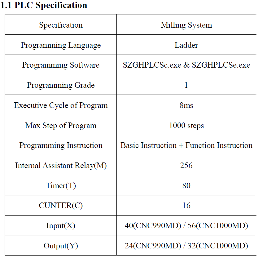

Besprizornik писал(а): ↑ а тяга к допиливанию это от чего?
А как же иначе? Это необходимость! Называется сопряжение с периферией. Машина же должна как-то со станком взаимодействовать. И не только со станком, но и с внешними устройствами: конвейерами, барфидерами всякими и пр. Да и станки бывают разные...
Ведь не просто так имеется штатная возможность макропрограммирования разных уровней и доступ к программе ПЛК.
Вот и получается: достаешь из коробки и допиливаешь...

risd
Сообщения: 168
Зарегистрирован: 28 мар 2023, 20:22
Re: SZGH CNC-1000TDb
Сообщение risd »
DinoDanver писал(а): ↑ Ведь не просто так имеется штатная возможность макропрограммирования разных уровней и доступ к программе ПЛК.
. ПЛК это я так понимаю программируемый логический контролер, какие у него есть уровни?
......И что в нем надо прописывать если ты к стойке свои привода подключаешь( частотник асинхронника с энкодером на привод главного движения и сторонние сервы на подачи)?

risd писал(а): ↑ ПЛК это я так понимаю программируемый логический контролер.
Совершенно верно!
Только здесь имеется ввиду ПЛК встроенный в стойку
risd писал(а): ↑ И что в нем надо прописывать если ты к стойке свои привода подключаешь
Если типовое управление, то ничего. Если есть какие-то особенности управления, то соответственно этим особенностям правим программу.
Например из коробки вход для аварии приводов только один, авария из приводов цепляется последовательно или параллельно, в зависимости от выбранного типа входа. Если надо, что бы от каждого привода поступало своё сообщение об аварии, то дорабатываем программу ПЛК.
Второй пример: изначально в этой машине китайцы предусматривают только два входа концевиков ограничения движения +L и -L. Осевые концевики цепляются параллельно (ну или последовательно, если нормально замкнутые) и машина при срабатывании не различает ось. Это не всегда удобно, поскольку если одну ось загнать в плюс, а другую в минус, то потеряется движение по всем осям. Если это критично, то опять же правим программу ПЛК, что бы у каждой оси получить свою пару концевиков...
Опять же могут быть всякие механизмы, не предусмотренные китайцами, какие-нибудь раздельные смазки или дренажные насосы, сдуватели и пр, срабатывающие по времени или по датчикам. Всё это прописывается в ПЛК стойки...
Сообщение DinoDanver »
risd писал(а): ↑ какие у него есть уровни?
PLC.png (1746 просмотров) <a class='original' href='./download/file.php?id=213144&sid=617a82084183a696b895b1c8dc4705a9&mode=view' target=_blank>Загрузить оригинал (70.3 КБ)</a>
