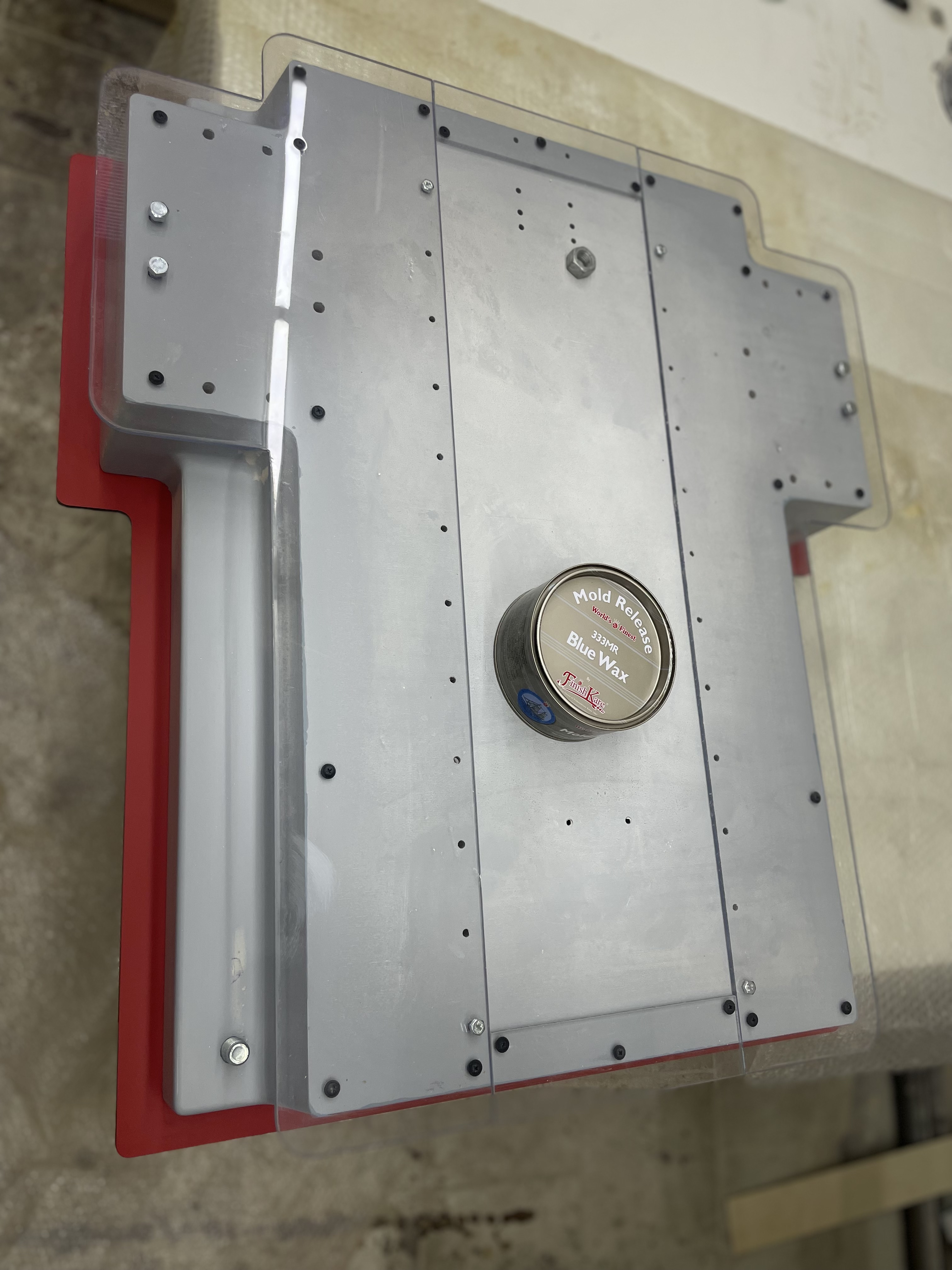

Здравствуйте! Приступаем к производству. Первоя в работу пошла основа станка. Макет основания-станины фрезеровали из фанеры толщиной 40мм три слоя. Затем все слои склеили в прессе. После шлифовка, шпаклевка и грунтока. По планам на таком варианте думал остановиться. Это прототип фрезерного станка перед которым ставил две задачи: первая это собрать электронику, вторая - посмотреть как будет работать конструкционный профиль из люминтия. Но собирать все на фанерном основании будет тот еще хлюпик). Ну а раз экспериментируем так по всем позициям. Решился сразу отлить станину из гранита. Но сперва изготовили матрицу. Паралельно изготовили закладную плиту толщиной 12мм. Состав литьевой массы двух фракционный наполнитель гранит и мука и эпоксидная смола. Гранит фракция 0,4-0,8 просушили в печи и просеили. Муку взяли что оказалась под руками хз что это было. Отливку выдержали несколько месяцев. Затем полностью готовую полимеризовавшую станину фрезернули на портальнике. Продолжение следует:

внизу вроде жирненько но вверху сопливенько, на верхах по Z все это дело ,будет дрожать на больших подачах , жесткость весьма посредственная будет нужны ребра жесткости, они и о пыли немного защитатят и главное жесткость добавят переходной плите между Z и Х,
и балку портала бы желательно сдвинуть чуть назад до края опор

Да с плитой чуток промазали при изготовлении, буду усиливать уголком(
