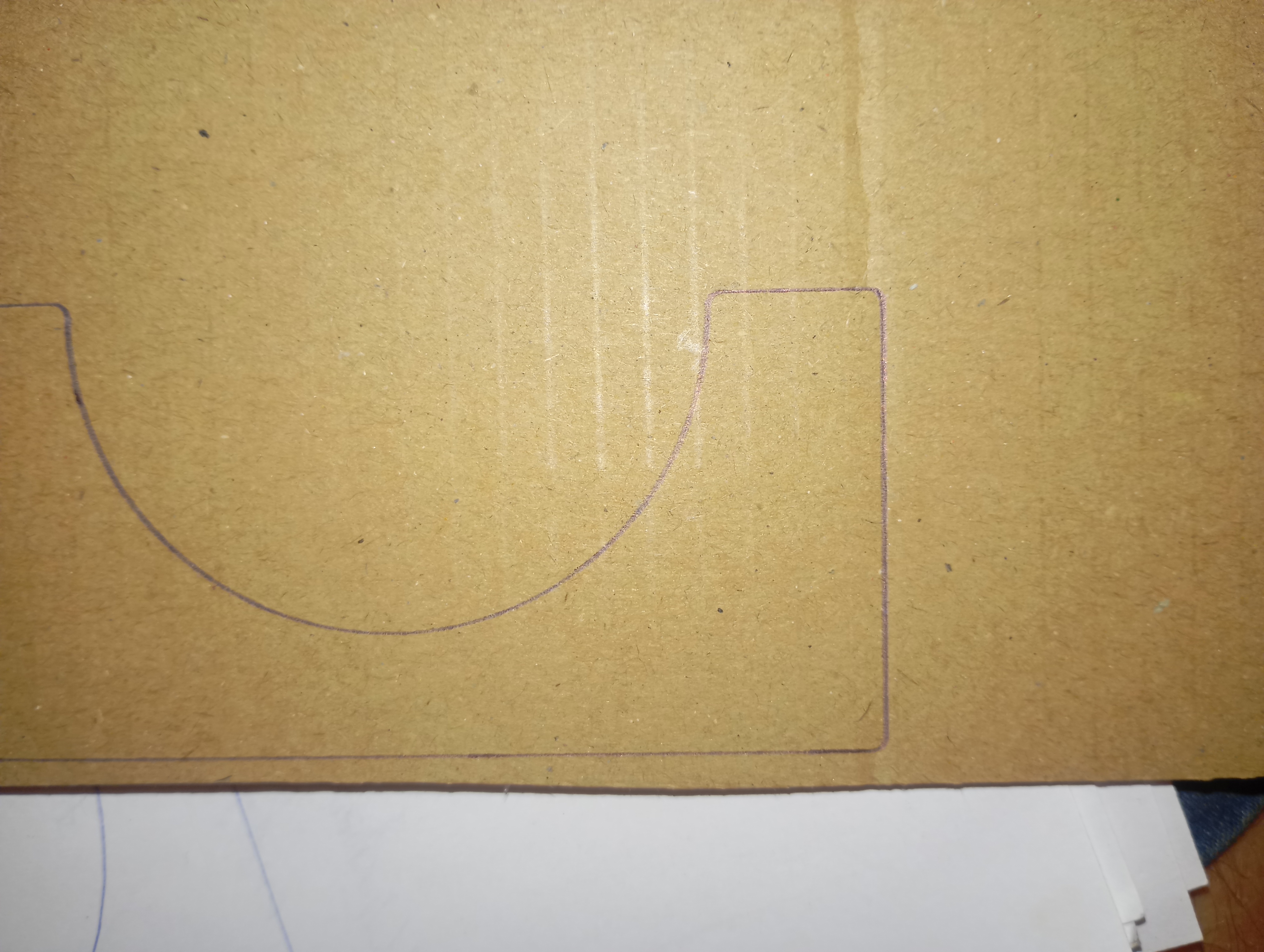

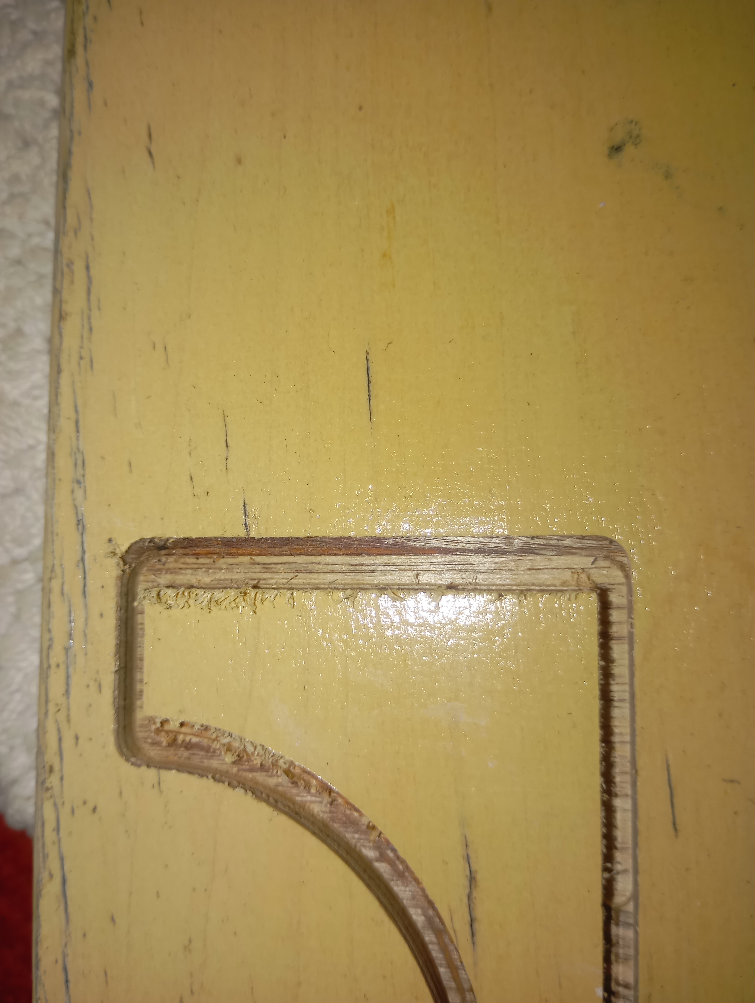

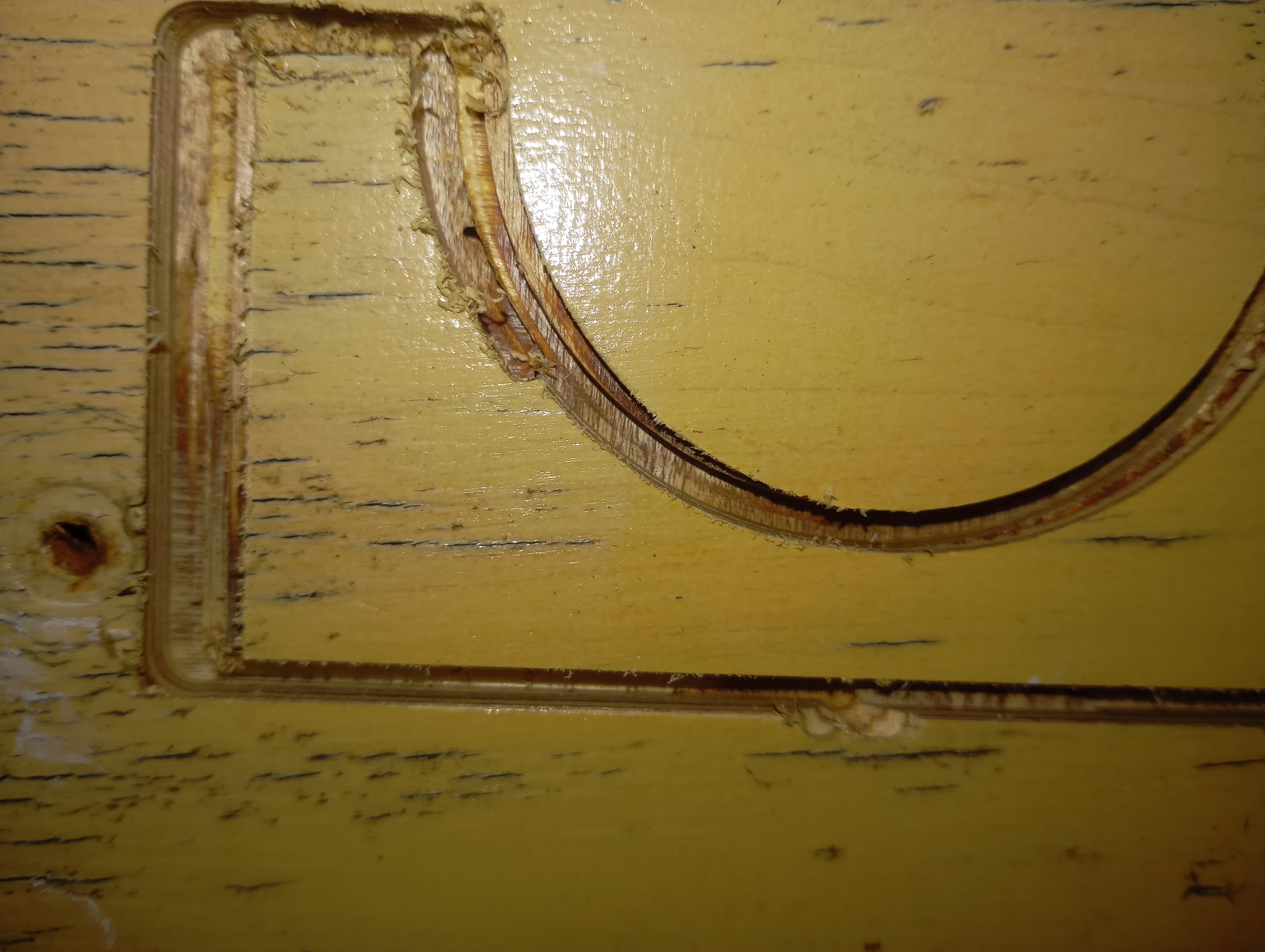

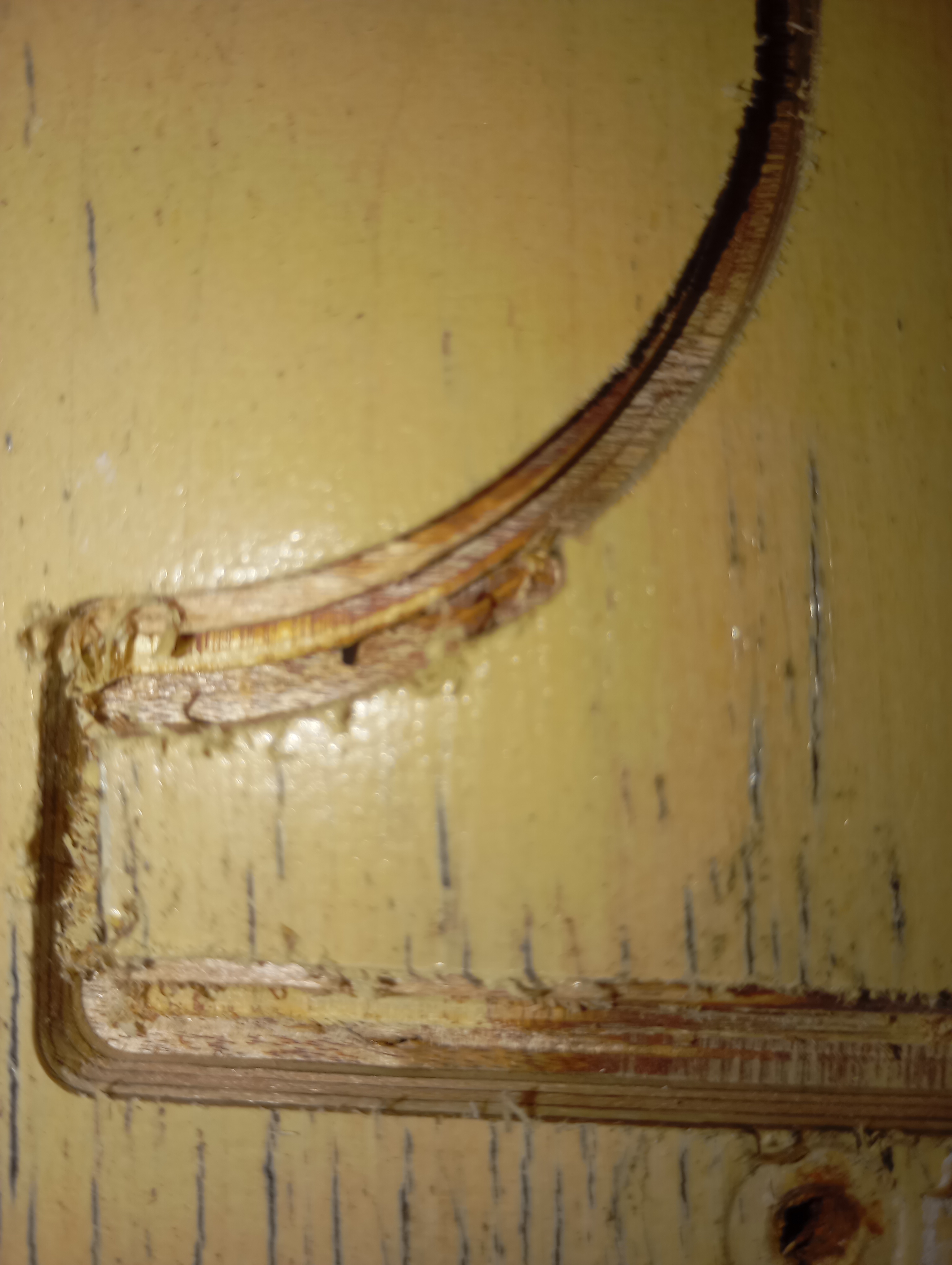

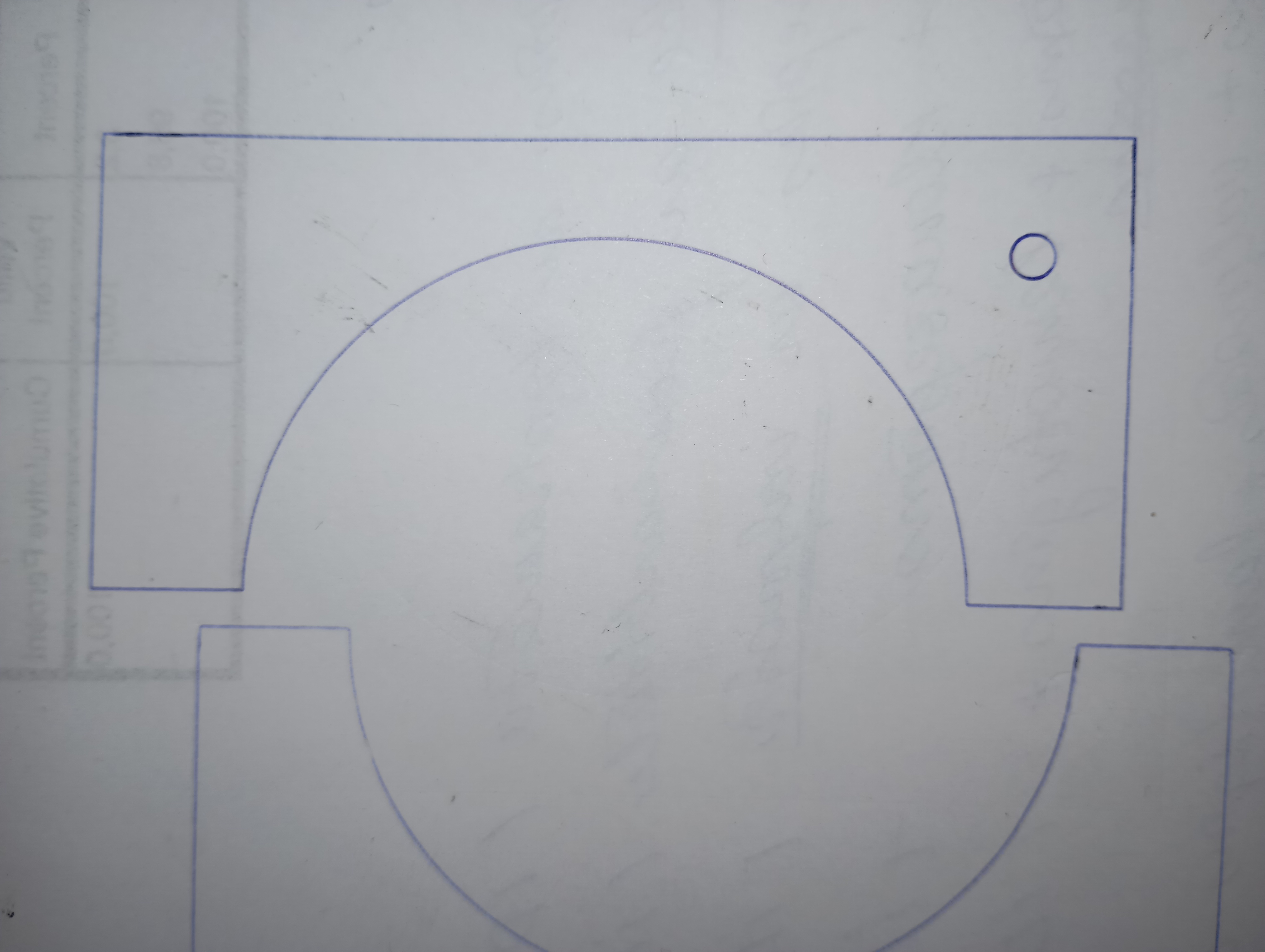

NC Studio ступенька по X
Сообщение vadem »
Добрый день! В процессе пусконаладки станка столкнулся со странным глюком. каждый следующий проход смещён вдоль относительно предыдущего прохода, в итоге паз идёт ступеньками, похоже на пропуски шагов, но ступеньки выглядят одинаковыми. Безобразие происходит в режиме "фрезеровка по контуру". Если той же фрезой выполнить "гравировку" на ту же глубину, то всё идеально, кроме размеров конечно. нагрузка на шпиндель нулевая, для тестов взял пенопласт, после того как сломал фрезу на фанере. Пробовал запускать с ручкой на пружинке, малое заглубление за проход, картина сохранилась только смещение стало очень маленьким но заметным. Обратите внимание на толщину линии, на белом листе "гравировка", на картоне "фрезеровка по контуру". на фанере "фрезеровка по контуру". С ручкой я пробовал с выключенным шпинделем, чтобы избежать помех, это ни на что не повлияло. Я поменял местами провода X и Y, косяк остался с той же стороны детали. Во время работы студии, координаты начала и конца заготовки не меняются от прохода к проходу, тоесть по версии студии никакого смещения не происходит. Уже голову сломал, может кто сталкивался? Рисую в CorelDraw, далее в ArtCam2010 Juwelsmith и NC Studio 5. Чистый комп на котором WinXP SP3 и студия и больше ничего. Драйвера на TB6550, станок маленький.
