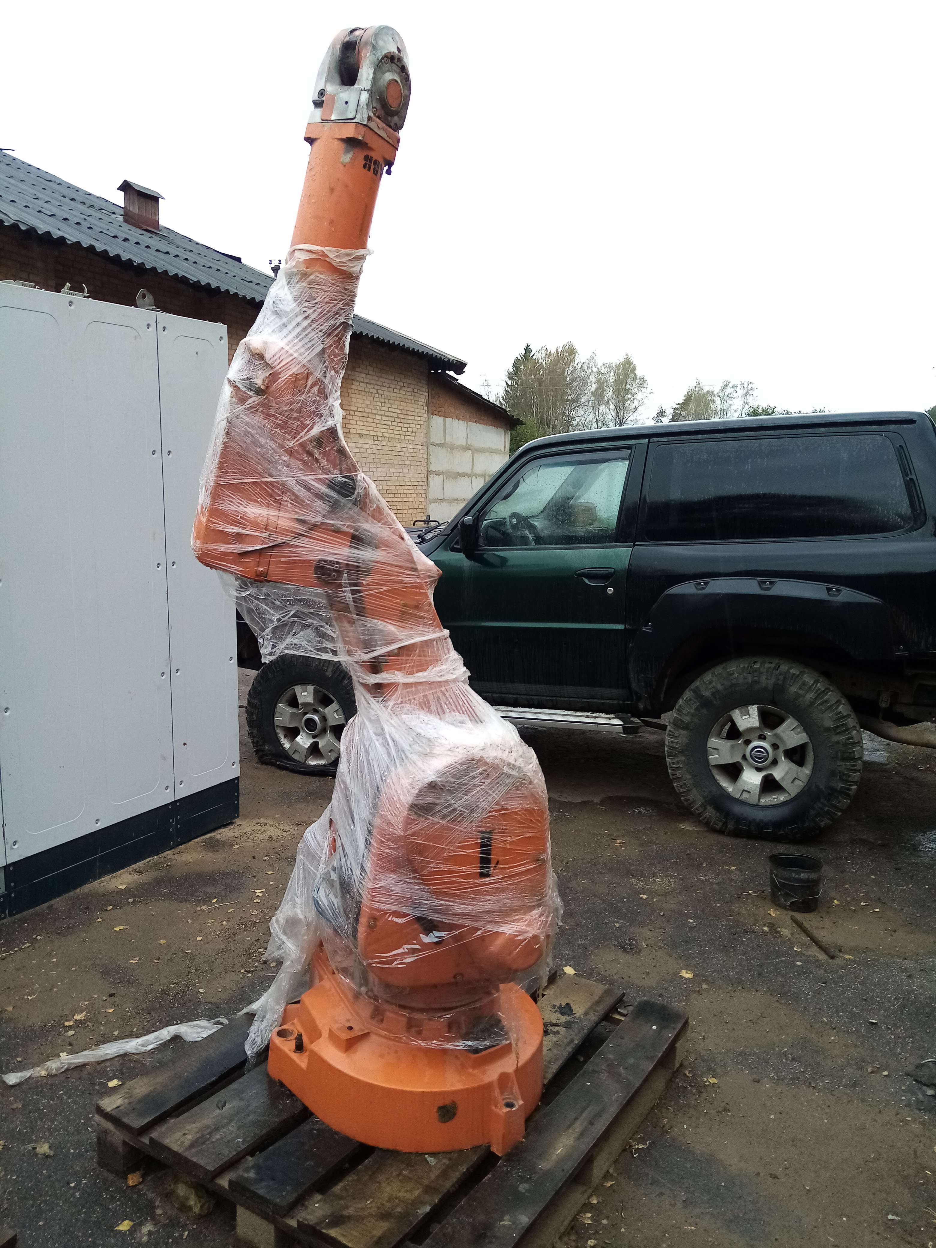

Здравствуйте коллеги, нигде не могу найти характеристики на моторы, вроде это 3х фазные bldc моторы и выносные резольверы.

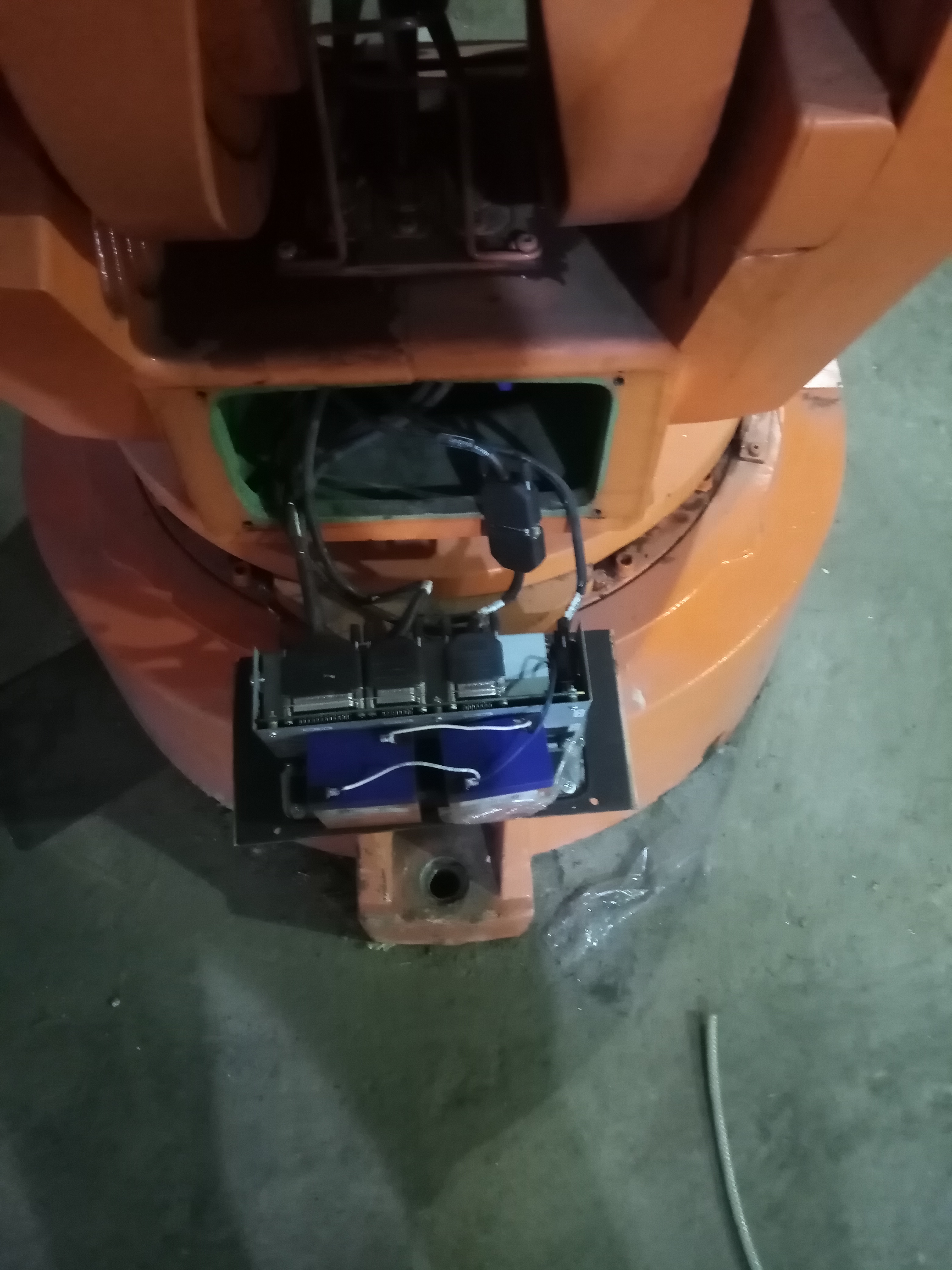

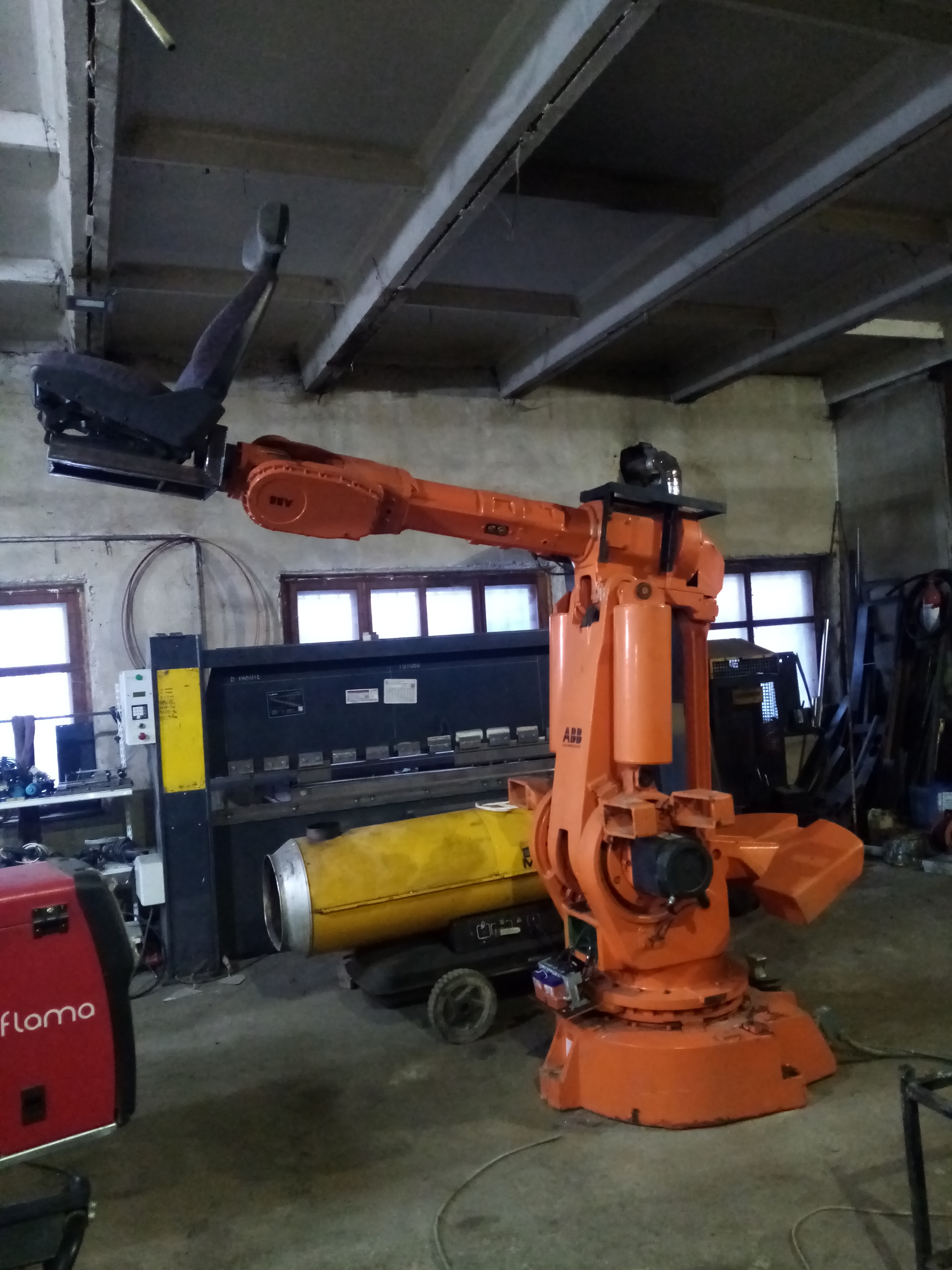

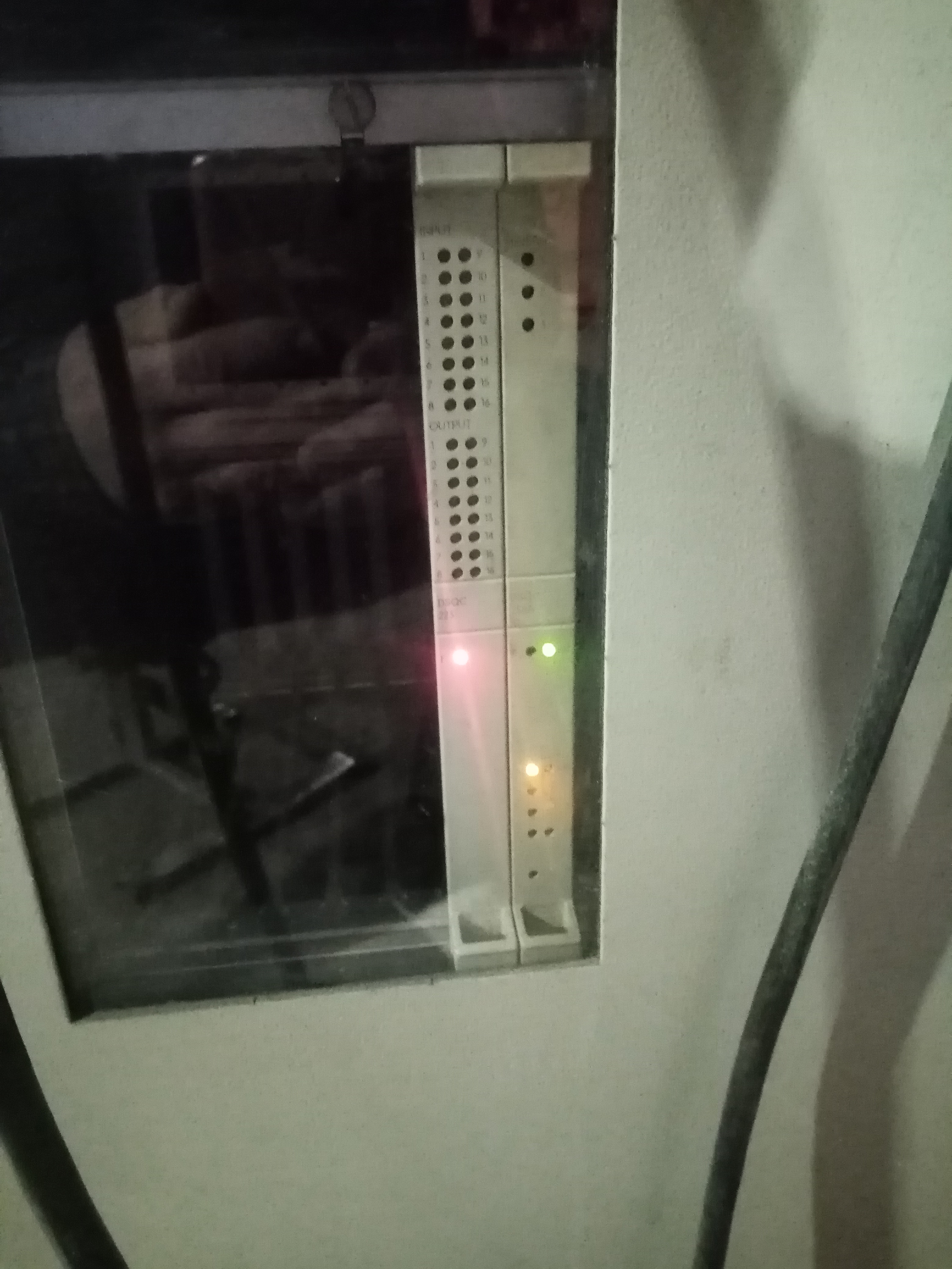

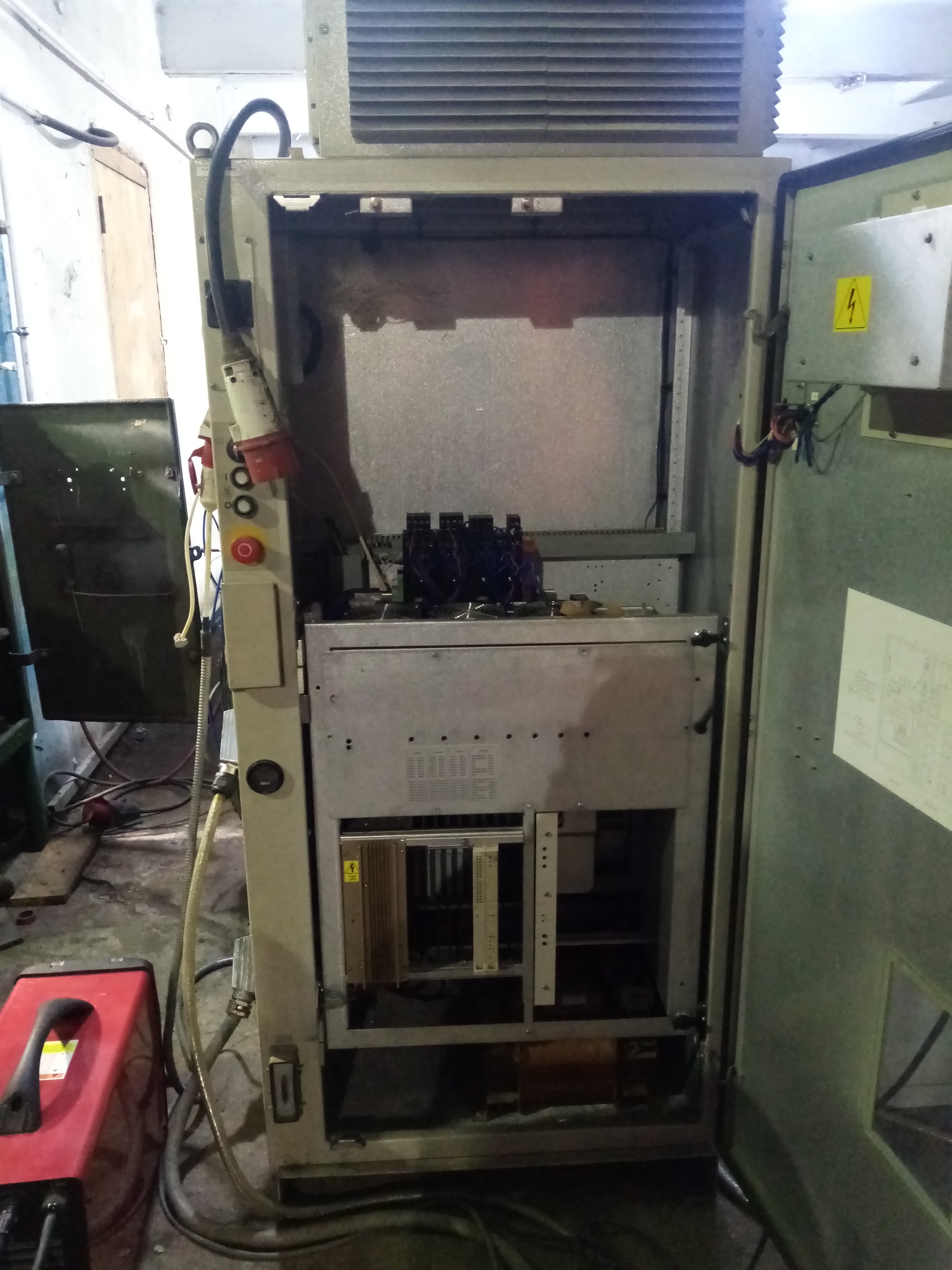

Всем доброе утро, нужна помощь, как прописать 223 плату в системе, робот irb 6000 s3 m93.

Уже на базе.

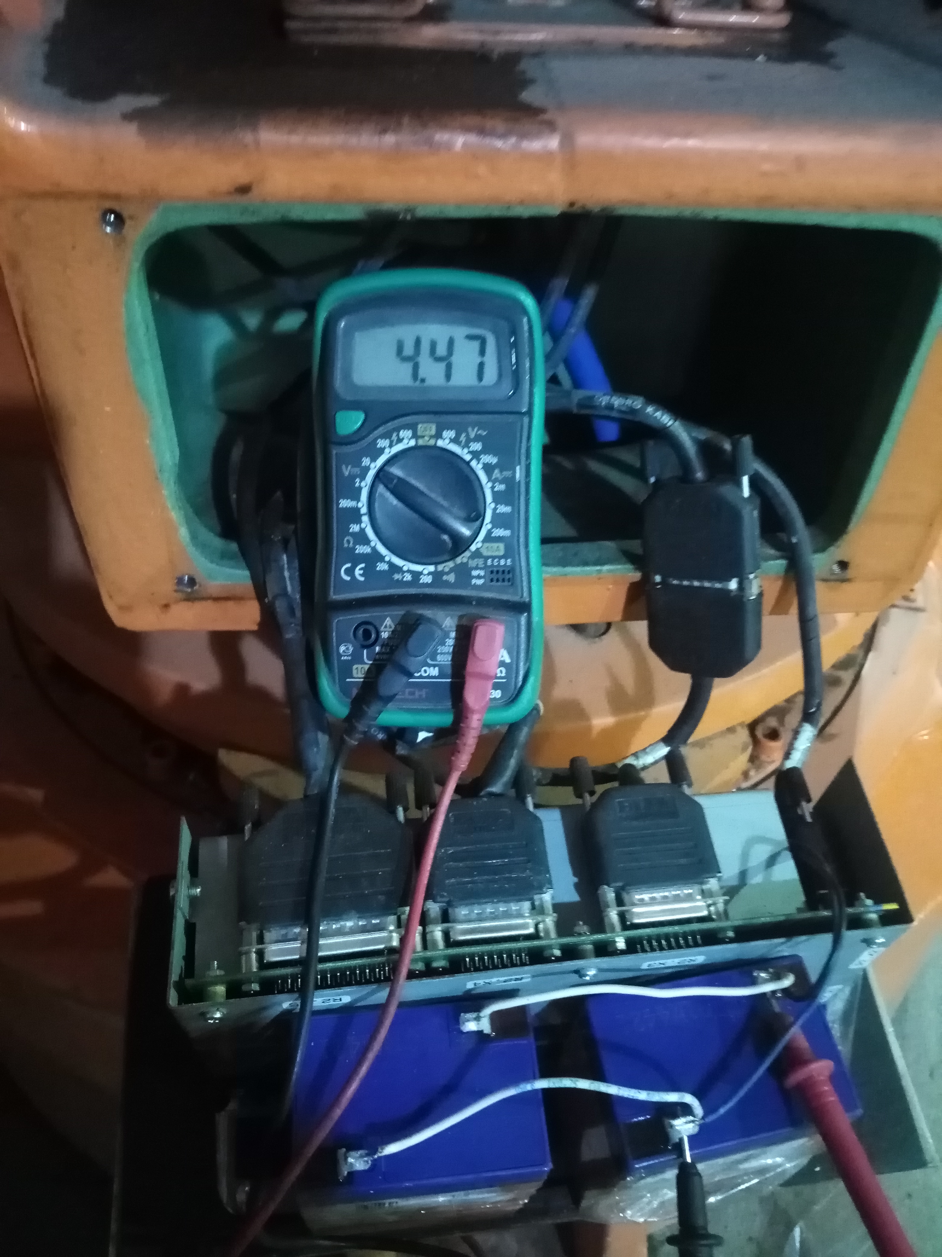

Напряжение на аккумуляторах платы резольверов и соответственно ошибка синхронизации.

Синхронизация сделана, приглашение покататься.
