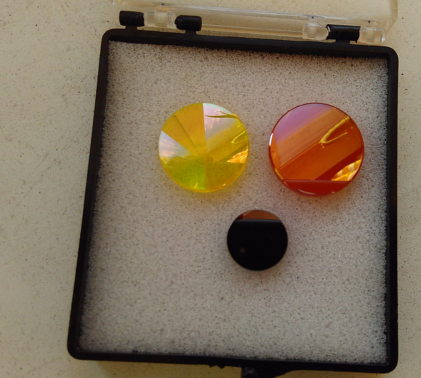

Описание станка, основные характеристики: Bodor CNC CO2 120 Вт
Вопросы: Откуда покупаете фокусирующие линзы? Видел в алиэкспресс, но там продавцов много, незнаю у кого брать. И как определить, какая линза лучше?
Буду благодарен за советы :) Новичек в этом деле

1. Линзы можно купить здесь, у тех кто их уже привез. У торгующих комплектухой. Например Тенгель.
2. У аналогичных продавцов юрлиц.
3. Самому в Китае.
4. Здесь в стране. У меня к примеру есть знакомый дядечка в нижнем, который их делает. Китайцы у него селеид покупают.
Линза тебе нужна не всякая, а та которай подходит к твоей режущей голове. Для смеха надо эти параметры знать. Фокусное растояние и диаметр.
Для тебя есть линзы плосковыпуклые и менисковые. Менисковые лучше. Есть светлые из селенида цинка. Есть темные из арсенида галия. На мой взгляд разницы никакой.
Линза должна быть обязательно с просветлением. Что бы было меньше отражений.

IMG_20170119_165109.jpg (7071 просмотр) <a class='original' href='./download/file.php?id=100478&sid=1be3191aedd799f3f61764f033bef425&mode=view' target=_blank>Загрузить оригинал (420.44 КБ)</a>
Три линзы китайского производсвта, слева направо сверху вниз :
1. Подороже китайского производства, но "не из китайского" селенида цинка, по заверениям китайцев :)
2. Дешёвая из китайского селенида ( справа всерху)
3. Арсенид галлия, диаметр 12 мм, на вид абсолютно чёрная непрозрачная в видимом спектре.
