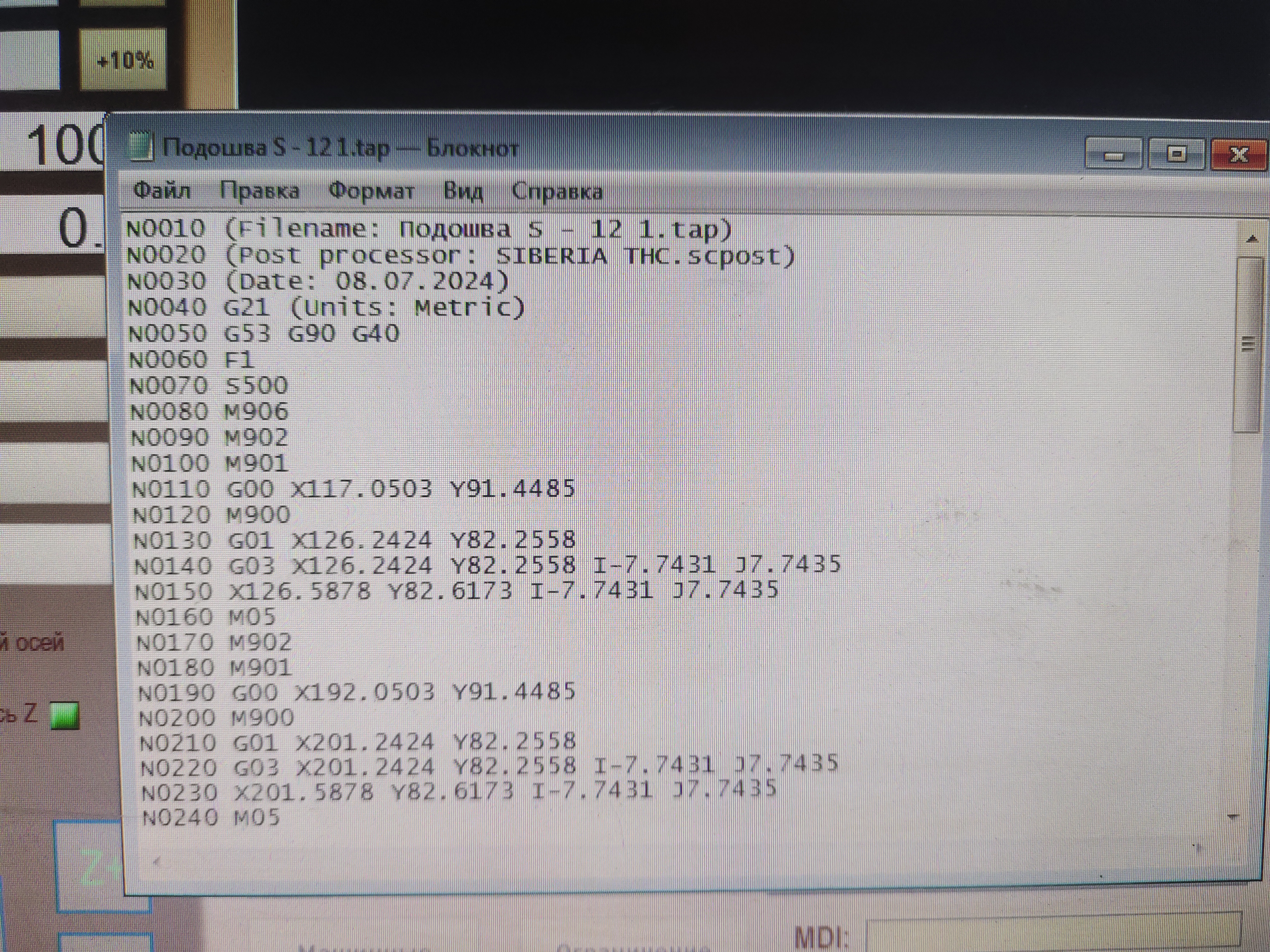

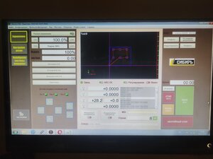

помогите разобраться с врезкой после случайной остановки с этого же места
Диман
Зарегистрирован: 30 июл 2024, 06:26
Сообщение Диман »
плазменный станок Сибирь с источником 105пр чпу, Мач3. проблема в том что после остановки реза по среди детали мне нужно продолжить рез с этого же места где остановилась, в моем Маче3 нет такой кнопки чтобы продолжить, смотрел в интернете везде другой интерфейс, там да есть где и что делать, как у меня вообще нет. есть окно где можно редактировать Gкод,всяко пробывал не получается :thinking:

Встаёте где закончился рез, зажигаете дугу кнопкой (возможно придётся железочку поддтыкнуть, так как там уже металла нет), затем старт.
Едет из текущего положения в следующую координату в коде и далее по коду.
Возможно ещё надо слежение ARC OK повыключать.
А вообще это искусство, если на рояле не практиковали раньше то вряд ли получится. Щютка.
