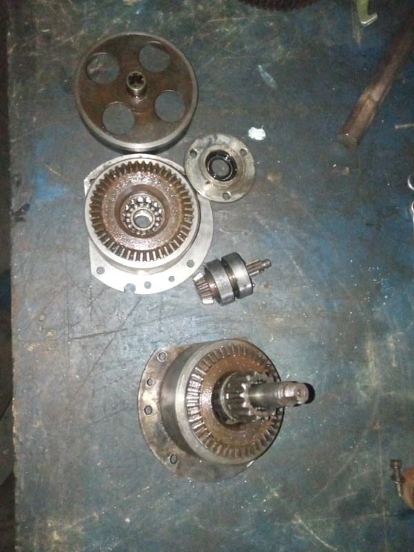

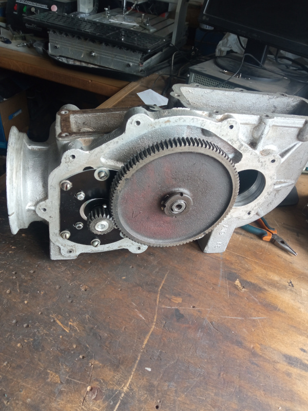

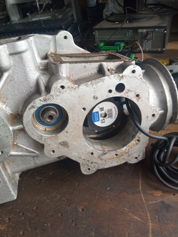

Привет всем "металлорезам"! Хочу поделиться идеей переделки редуктора от поливальной установки "Волжанка". Один из плюсов - закрытая конструкция, с шаговиком внутри.
Все шестерни используются штатные. Изготавливается только щит для шаговика и втулка на вал двигателя.
Вот собственно исходник - https://ehkskavator.ru/item/230477
Видео - https://youtube.com/shorts/uefLOmSwnto? ... 7aI4KRt8Id
Редукция получается 1:20.4

Ещё и кучка запчастей остаётся! :D
