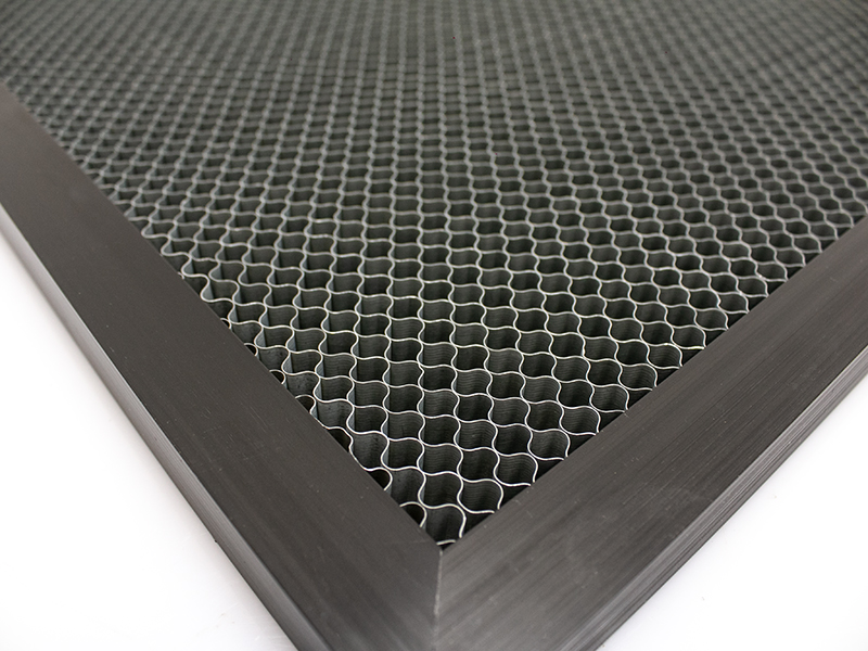

А вот такая сетка для стола подойдет? Или что-то попроще можно? Есть еще клеточная сетка 12,5х25 мм, может ее хватит?

serjmd писал(а): ↑12 июн 2024, 16:55 Добрый день.
сотовый стол нужен только когда в раскрое есть мелкие детали, чтобы они в помойку не падали, и выглядит он вот так
full_sotovyj_stol_600_900_977ec57e3ccc89af.jpg (6175 просмотров) <a class='original' href='./download/file.php?id=211933&sid=5317d7ef2abb419a715dcf8213082565&mode=view' target=_blank>Загрузить оригинал (365.68 КБ)</a>
В отличии от обычной сетки он легко принимает плоскость ламелей на которых лежит и держит её довольно жёстко. Можете и сетку попробовать,но если высота относительно головки будет гулять сильно - намучаетесь.

serjmd писал(а): ↑ А вот такая сетка для стола подойдет?
Bот твой размер. Сетка огонь! Продувается, детальки не ползут...
