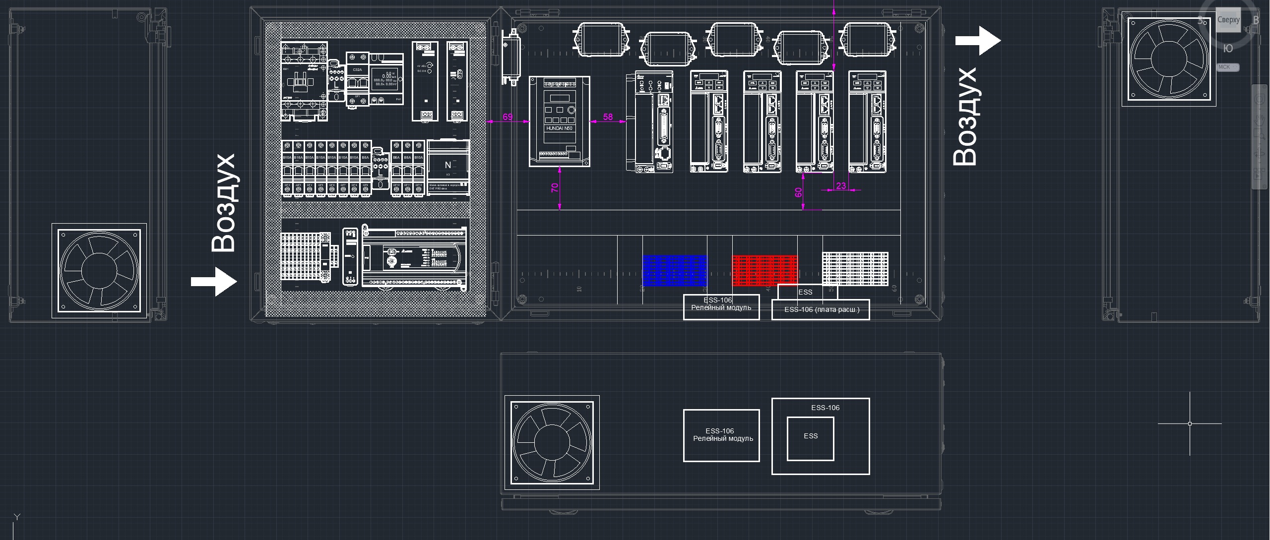

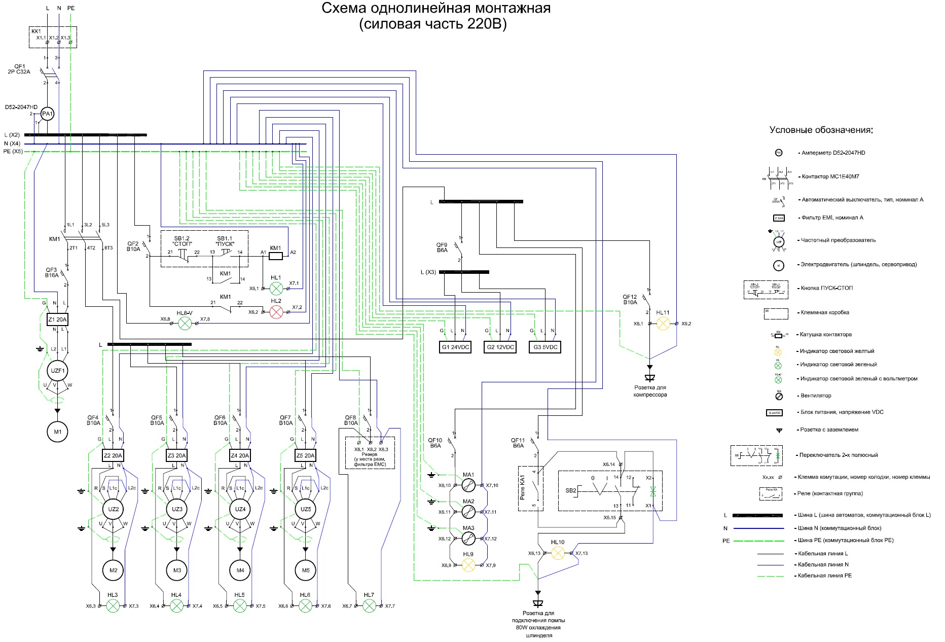

Любопытства ради- а что за рисовалка использовалась с такой базой электроустановочных изделий?

niksooon писал(а): ↑ Любопытства ради- а что за рисовалка использовалась с такой базой электроустановочных изделий?
Это обычный автокад (если речь про установку оборудования в шкафу), сейчас очень многие фирмы производители дают либо черетжи в DWG либо в STEP (эти я отрываю в solidworks, а потом через чертеж делаю проекции нужных видов и сохраняю в DWG), но некоторых нет, приходиться вычерчивать вручную, например контактор Systeme electrica, я перечертил с оригинала который купил. Что касается деталей используемых в проекте, то часть я сам вычерчивал по чертежам, где-то снимал размеры ручную.
3D базу я не обновлял с того года (надо обновить), а схему однолинейную и чертеж установки оборудования в шкафу выкладываю в папку обмена на mail.ru (ссылка указана в первом посте).

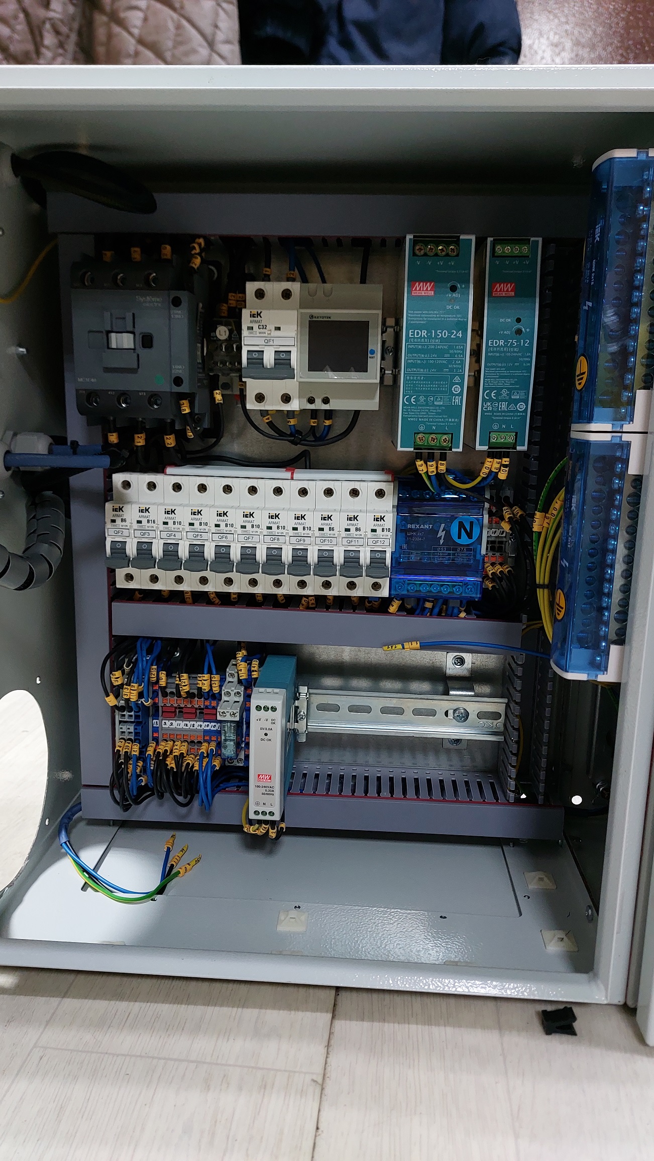

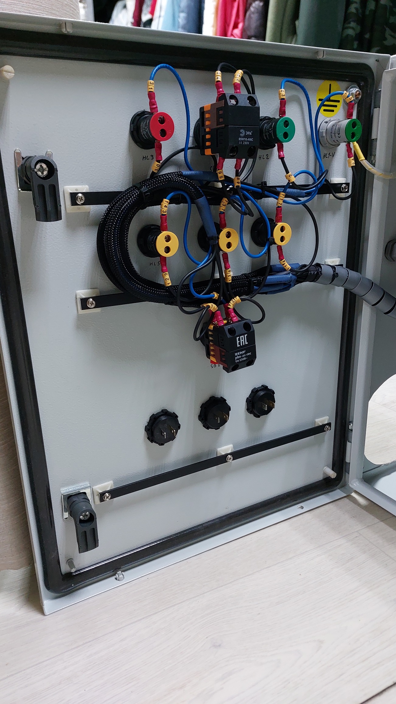

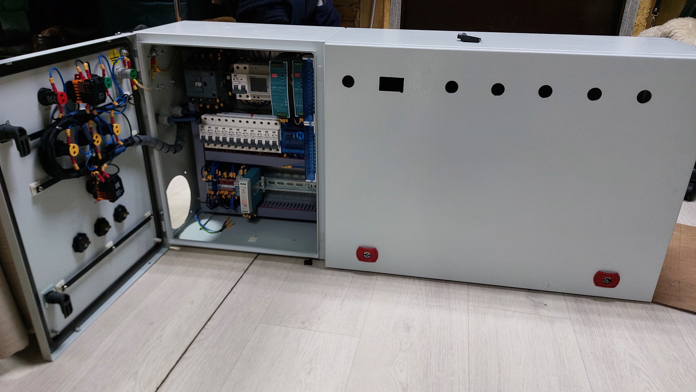

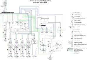

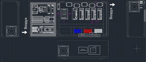

В общем пришел я для себя к согласию и разрисовал я схему установки оборудования в шкафу (франкенштейн из двух шкафов) и сделал однолинейную монтажную схему (не все по правилам, я слаботочник, но старался приблизить к правильному отображению):
1. Схема размещения оборудования в шкафу - в малом шкафу силовая часть основная, в большом серводрайверы, частотник и контроллер с коммутацией), охлаждение сбоку слева вдув, сбоку справа сверху выдув, дополнительный вентилятор снизу в большом отсеке предусмотрен, будет выпилено отверстие, но туда можно будет всегда заглушку аккуратную сделать (общий принцип - кол-во вдуваемого воздуха должно быть больше выдуваемого, чтобы создать избыточное давление внутри шкафа), на всех вентиляционных отверстиях решетка 150х150 с фильтром.
Компоновка шкафа управления.jpg (3616 просмотров) <a class='original' href='./download/file.php?id=210992&sid=452e14268b86c1474177de6a7795593a&mode=view' target=_blank>Загрузить оригинал (779.69 КБ)</a>
2. Схема однолинейная монтажная - схема линий 220В, слаботочка будет рисоваться отдельно. Принцип - вводной автомат С32А, контактор с разбросом на 3 группы потребителей (нужен чтобы организовать включение кнопкой ПУСК-СТОП), 1 группа - чатстотник, шпиндель, 2 группа - сервоприводы, 3 группа - БП, розетки помпы и компрессора. Индикация и кнопки на дверце шкафа (подключение через клеммные колодки, так правильней) - индикация питания 220В на частотник (контроль после автомата), сервоприводы (контроль подачи питания после EMI фильтров), вентиляторов (контроль после автомата), помпы (контроль после схемы управления), компрессора (контроль после автомата). Дополнительно предусматривается переключение управления помпой с автоматического на ручное (принудительное) через 2-х полюсный переключатель. Автоматы поставил не дешевые (в некотором смысле понты для себя любимого) - IEK ARMAT (по тестам не хуже ABB). В челом конечно на шкафу и управление можно было сильно сэкономить (как говориться кто-то собирает еще, а кто-то работает) и обойтись намного дешевле (самый дешевый шкаф, один автомат, без индикации и т.п.), но поскольку собираю для себя и хочу сделать некий идеал (для собственного самоудовлетворения), то стараюсь сделать красиво, надежно, и удобно.
Схема однолинейная монтажная CNC2022.jpg (3616 просмотров) <a class='original' href='./download/file.php?id=210991&sid=452e14268b86c1474177de6a7795593a&mode=view' target=_blank>Загрузить оригинал (442.49 КБ)</a>
Обновил все файлы в папке обмена на mail.ru (ссылка в 1-м посте), а также обновил файл затрат (слезы катяться их глаз при его просмотре :cry: ).

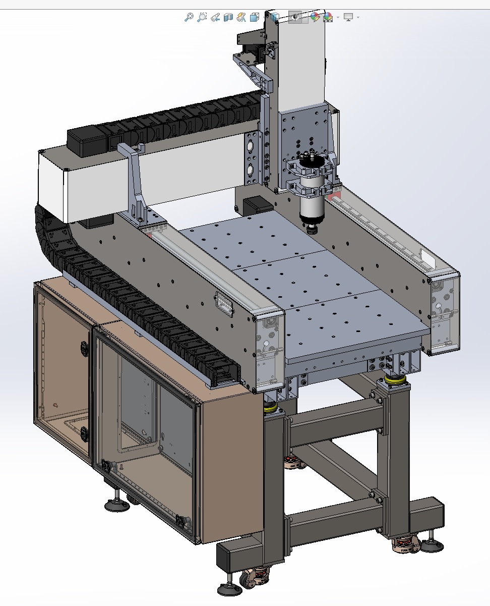

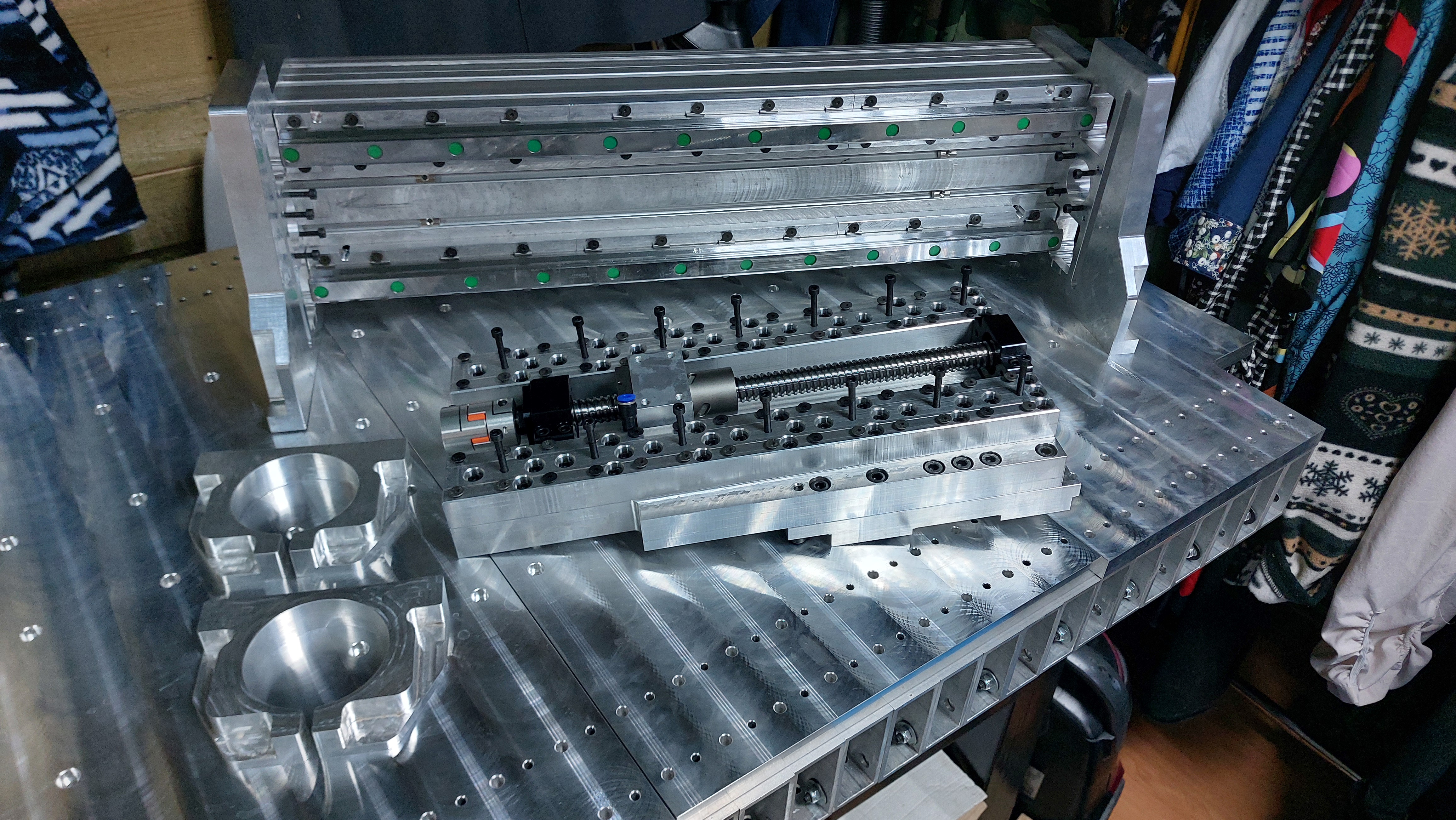

Решился наконец обновить форум, на сегодняшний день ситуация такова:
Общий вид станка такой сейчас
Общий вид 11-07-2024.jpg (3139 просмотров) <a class='original' href='./download/file.php?id=212098&sid=452e14268b86c1474177de6a7795593a&mode=view' target=_blank>Загрузить оригинал (248.29 КБ)</a>
В 1-м посте обновил ссылку (содержимое) на сборку в solidworks и и сами файлы в каталоге (там в расшаренной папке еще обновленные данные по установке оборудования в шкафу, схемам коммутации и спецификации закупок)

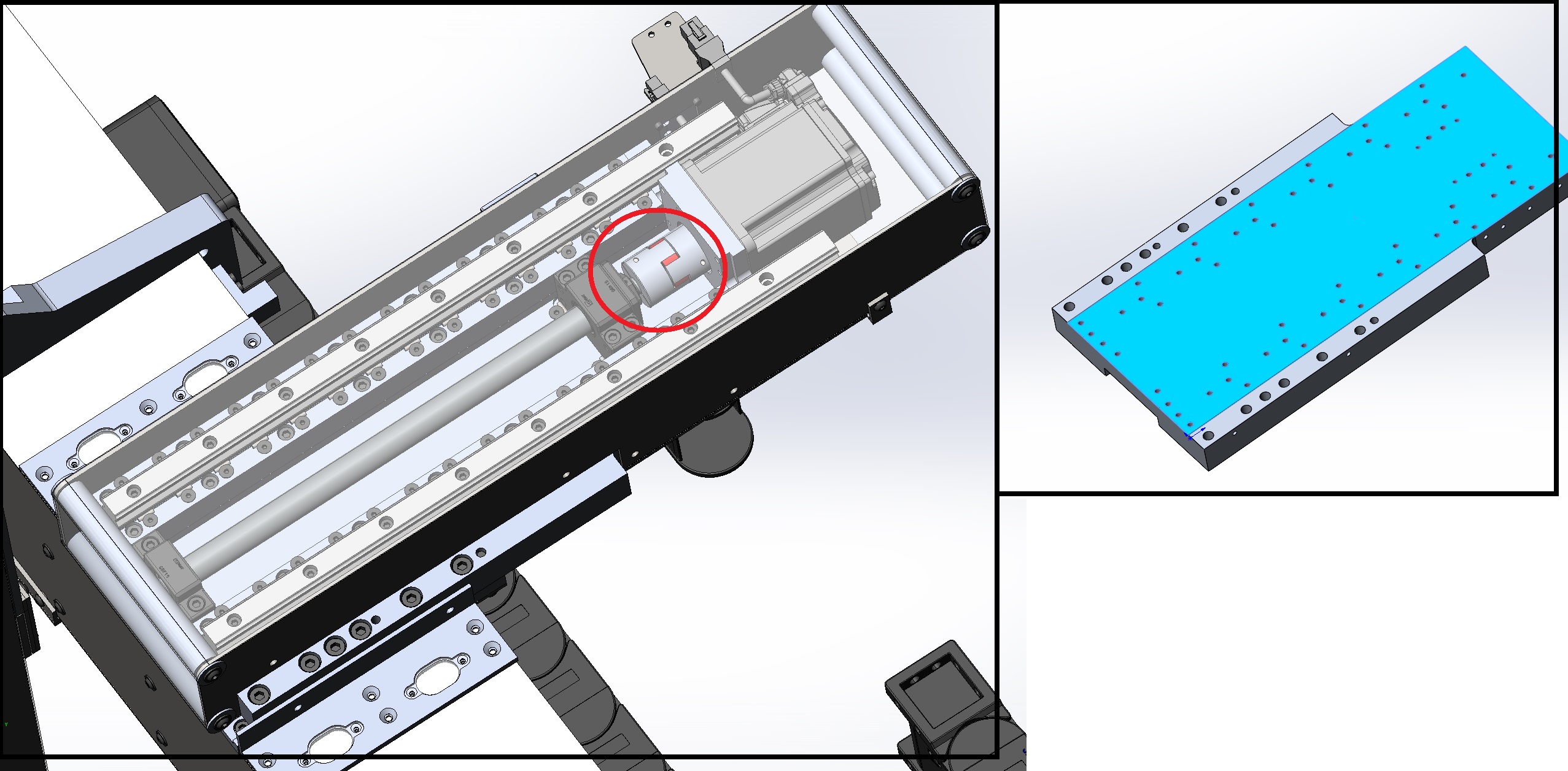

1. Начнем с изменений в проекте (в целом их не много, но есть):

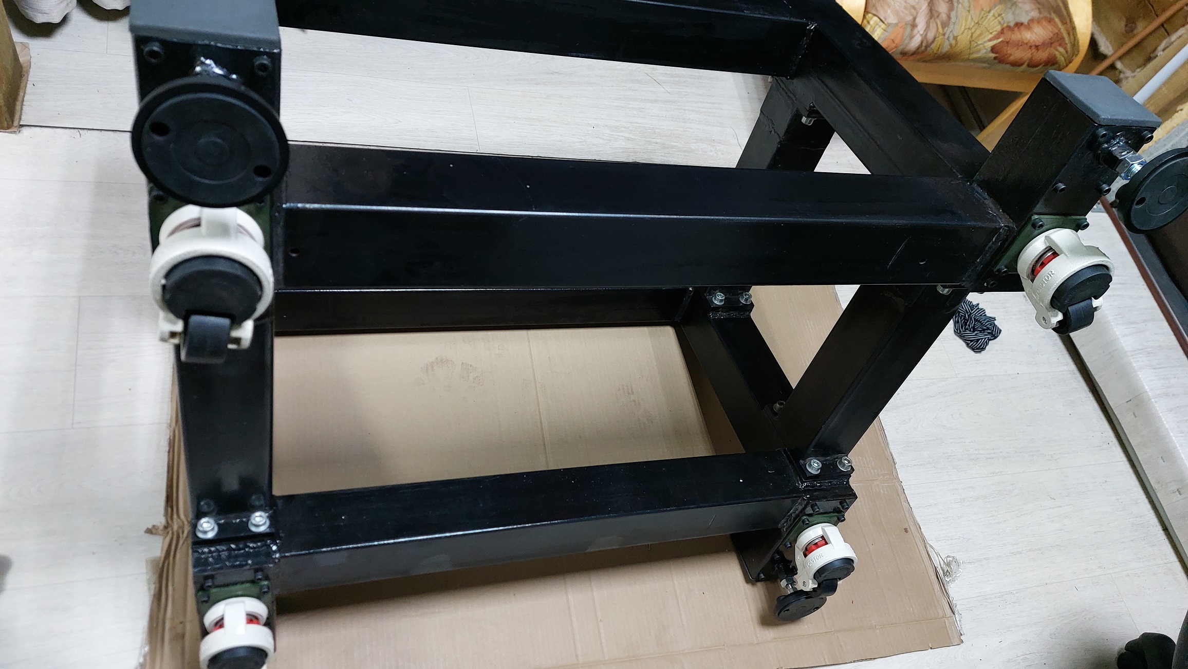

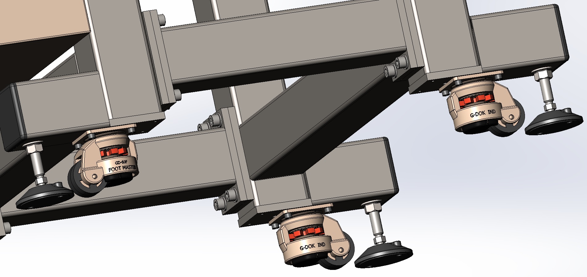

1.1 Всё-таки решил добавить опоры а колесики сдвинуть - паспортная нагрузка на колесо 280 кг, на 4 шт рекомендованная 500 кг, да и то что в них есть определенных люфт мне не нравиться, поэтому решил все-таки поставить полноценные опоры (900 кг на опору), а колеса сохранить для перекатывания. Вес станка целиком порядка 480 выходит по данным Solidworks (сейчас модель весит 388 кг, но еще свои 90 наберет как с куста, если не более выйдет - это полный вес со сварной столешницей под станок), так что колесики по идее будут работать на пределе указанного веса и и даже можно сказать за гранью, поэтому кататься на них аккуратно и потом по месту сразу на опоры загонять.
Ножки.jpg (3139 просмотров) <a class='original' href='./download/file.php?id=212099&sid=452e14268b86c1474177de6a7795593a&mode=view' target=_blank>Загрузить оригинал (306.34 КБ)</a>

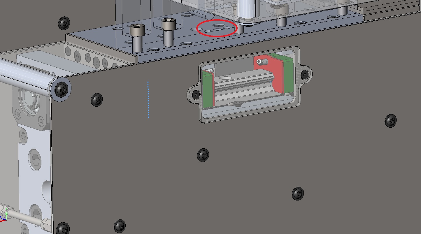

1.2 Для смазки кареток и гайки ШВП по оси Х решил дополнительно сделать окна в листах боковой защиты на Х, это обеспечит беспрепятственный прямой доступ к тавотницам с каждой стороны оси Х, если по какой-то причине не получиться вывести шланги смазки через опоры портала Y (на картинке отверстия планируемые для вывода трубок выделены красным), в любом случае окна лишними не будут, это позволит оценивать обстановку внутри без снятия ленточной защиты Х.
Окна для смазки Х.jpg (3139 просмотров) <a class='original' href='./download/file.php?id=212100&sid=452e14268b86c1474177de6a7795593a&mode=view' target=_blank>Загрузить оригинал (169.71 КБ)</a>

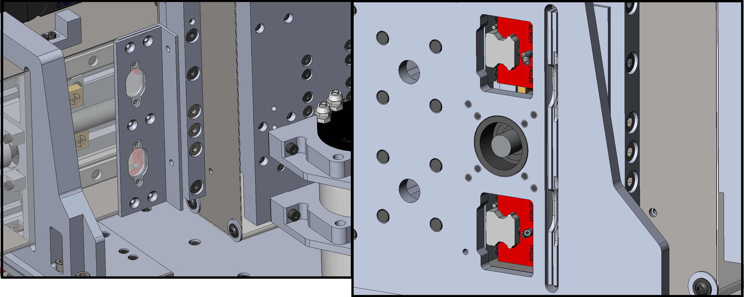

1.3 Для смазки кареток оси Y и гайки ШВП на портале также пересмотрел подход, первоначально планировалось откидывать ленту для доступа к тавотницам, ибо из-за ленточной защиты Z, трубки через основание Z прокидывать скажем не возможно, максимум 1-2 трубки и то есть свои сложности, поэтому поступил следующим образом - переделал прижимы ленты защиты (сразу скажу, что самый эффективный способ прижима ленты это прижимать не саму ленту, а держатель который ленту зажимает, только в этом случае лента не топорщиться и это еще и намного удобней), поставил уголок в качестве основного элемента и сверху на него жестко крепиться прижимная пластина которая зажимает ленту, к Z лента крепиться через уголок. Концы и уголка и ленты имеют скосы (верхнюю пластину нужно фрезеровать), это для того чтобы выполнить два условия, 1-е - зажать ленту и вывести ее край вровень с нижним основанием уголка, чтобы она плотно прилегала к пластинам защиты (верхней и нижней), 2-е - по толщине нужно уписаться в общую толщину с зажатой лентой в 8 мм максимум, поскольку вырез в боковине портала шириной 10 мм (думаю придется его чуть расширить, хотя бы +1мм наружу, в идеале +2мм, но это чуть уменьшит жесткость передней опорной колонны в ноге боковины портала). С защитой вообще все не так просто, там вымеряться нужно в пределах 0,5 мм, в том числе и по выставлению роликов, это так к сведению.
Окна для смазки Y.jpg (3139 просмотров) <a class='original' href='./download/file.php?id=212101&sid=452e14268b86c1474177de6a7795593a&mode=view' target=_blank>Загрузить оригинал (392.36 КБ)</a>
1.4 На Z еще не делал вывод под смазку, но думаю скорее всего пойду по пути X и сделаю окна в боковинах защиты для доступа к тавотницам, это просто самое простое решение будет я полагаю.

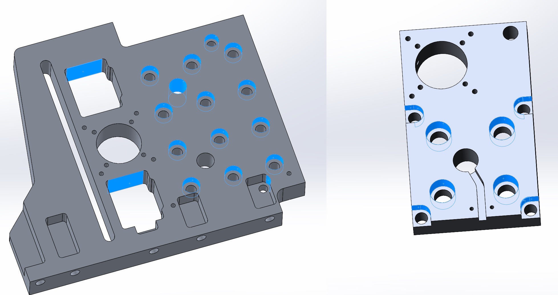

1.5 По оси Z переработки не большие - для установки опоры ШВП изначально был карман под опору, теперь полная площадка (выделенное красным срезалось вровень с высотой установки опоры), это потребовалось для того, чтобы подлезть туда шабером при необходимости, поскольку в карман который был раньше вообще не подлезть было никак. Также о обратной стороны основной пластины Z сделал выборку 0,3 мм чтобы оставить выше только поверхности прижимающиеся к переходной пластине на Y, это для того чтобы потом пришабрить только их, а не мумукаться с выводом всей поверхности пластины (сильно облегчил себе жизнь при юстировке станка).
Ось Z неподвижная часть.jpg (3139 просмотров) <a class='original' href='./download/file.php?id=212102&sid=452e14268b86c1474177de6a7795593a&mode=view' target=_blank>Загрузить оригинал (562.33 КБ)</a>
1.6 Увеличил диаметры отверстий под головку винтов на 1 мм и на 0,5 мм внутренние диаметры отверстий на боковинах портала Y и боковинах балок Х - это сделано потому, что это в Solidworks все сходиться по размерам, а в жизни начинают еще добавляться свои особенности, в частности, нарезка резьбы может быть с наклоном и чуть смещена, сами профили имели винт и когда их выровняли, по факту получилось что профиль ровный, а отверстия сместились, из за чего боковины на место встают, но они выбирают изначальные люфты по отверстиям и встают с упором в болты, т.е. создается ситуация когда юстировать их становиться невозможно, тем более что нужно выставить не только геометрию правильно на боковинах, но еще в них ставятся фланцевые опоры ШВП, а тут нужно иметь тоже запас для юстировки, соответсвенно пришлось по новой переделывать отверстия (на фрезере выставили заготовки и по новой расточили карманы для головок болтов), в общем имейте этот момент ввиду. Еще когда собирал портал Y видать как-то сместил неточно основания для установки рельс, короче говоря каретки в отверстия в боковинах портала проходили по верху прям вообще впритык, а снизу был зазор в 2 мм, короче их тоже расточили на 2мм вверх.
Увеличил отверстия под болты.jpg (3139 просмотров) <a class='original' href='./download/file.php?id=212103&sid=452e14268b86c1474177de6a7795593a&mode=view' target=_blank>Загрузить оригинал (230.28 КБ)</a>

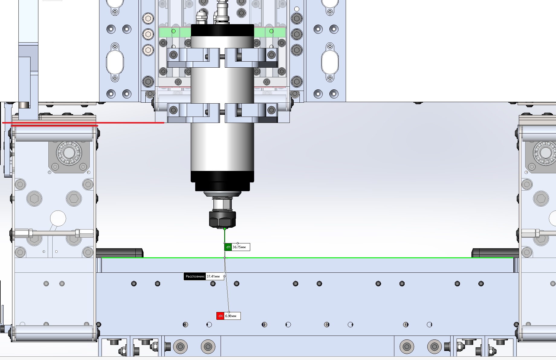

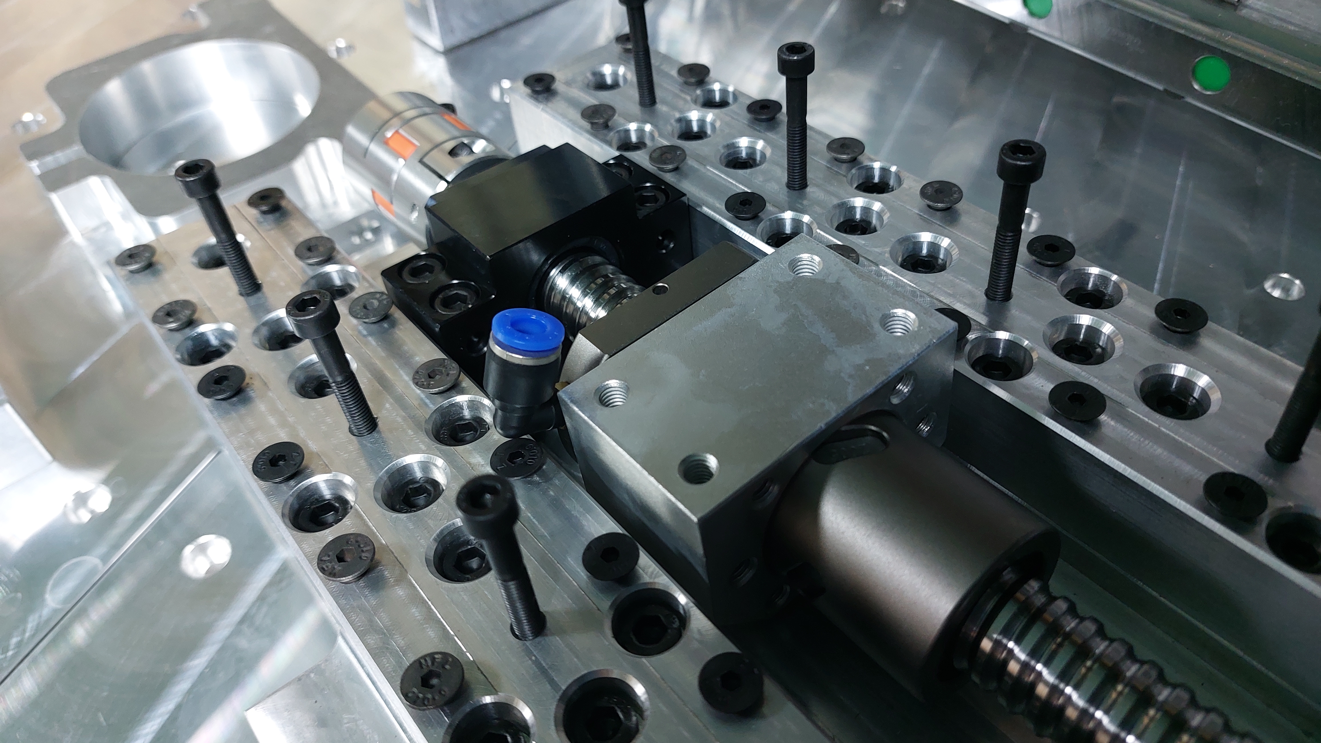

1.7 На Z еще столкнулся с такими моментами - заказывал себе на Z ШВП C5 TBI с одинарной гайкой, она так и пришла, только гайка пришла хоть и одинарная, но увеличенной длинны (есть такие гайки оказывается, она по длине чуть меньше чем двойная, 85 мм), это конечно здорово, но я как-то не придал этому значения пока не фрезернул основную плиту Z и увидел что мне теперь нужно что-то переделывать в компоновке плиты подвижной части Z поскольку вылезли 2 момента: 1-й - из-за длины гайки она обеспечивала меньший ход по ШВП (лишние 45 мм куда-то нужно девать теперь и ШВП пришло той длинны которую заказывал, а заказывал по размерам из расчета на стандартную гайку), 2-й у меня потерялись 45 мм хода по оси Z что не позволяет поднимать шпиндель на ту высоту которую планировал изначально при первой компоновке. В итоге, максимально поджав все хода гайки к опорам, смог сделать приемлемые для себя 200мм хода. Вот и думай радоваться или плакать, с одной стороны дорогая ШВП точностью C5 да еще с увеличенной гайкой (она жестче и люфты поменьше), но другой стороны потерял часть хода, но тут другая хохма еще вылезла, о ней ниже.
Еще изменил форму пластины под серву и удлинил за счет этого рельсы, они конечно там не используются, но зато позволяют сохранить рельсы подлиннее на всякий случай.
1.8 Хохма - имеющийся шпиндель оказался маловат по длине и поэтому пришлось его выдвигать по самое не хочу, чтобы улучшить ситуацию, нужен шпиндель типа GDK 80, он значительно длиннее и зажмётся лучше, но я пока довольствуюсь тем что есть, тут как бы даже имеющийся шпиндель по факту поднимется чуть повыше, по это уже после того как он закончить обрабатывать основную столешницу и Т слот, но до этого момента ему придется висеть так жестко низко с креплением почти за верхний край. Шпиндель планирую поменять, но это пока только планы. Подвижную пластину ниже не сделать, красными линиями показано расстояние до ее опускания в крайнем положении и верхней точкой защиты балки Х, т.е. если ее удлинить, то сразу потеряешь минимум 100 мм поля по Y. Да шпиндель так низко обычно не ставят, если работают с тисками например, но у меня планируется обработка листовых материалов как основного вида, поэтому нужно шпиндель выдвигать вниз до предела. Пока так в общем, если появиться шпиндель с АТС когда-нибудь то там будет проще, так как он высоко поднимается и оправки там есть классные для работы с большим выносом инструмента вниз, но это пока мечты.
Установка шпинделя.jpg (3139 просмотров) <a class='original' href='./download/file.php?id=212104&sid=452e14268b86c1474177de6a7795593a&mode=view' target=_blank>Загрузить оригинал (294.11 КБ)</a>

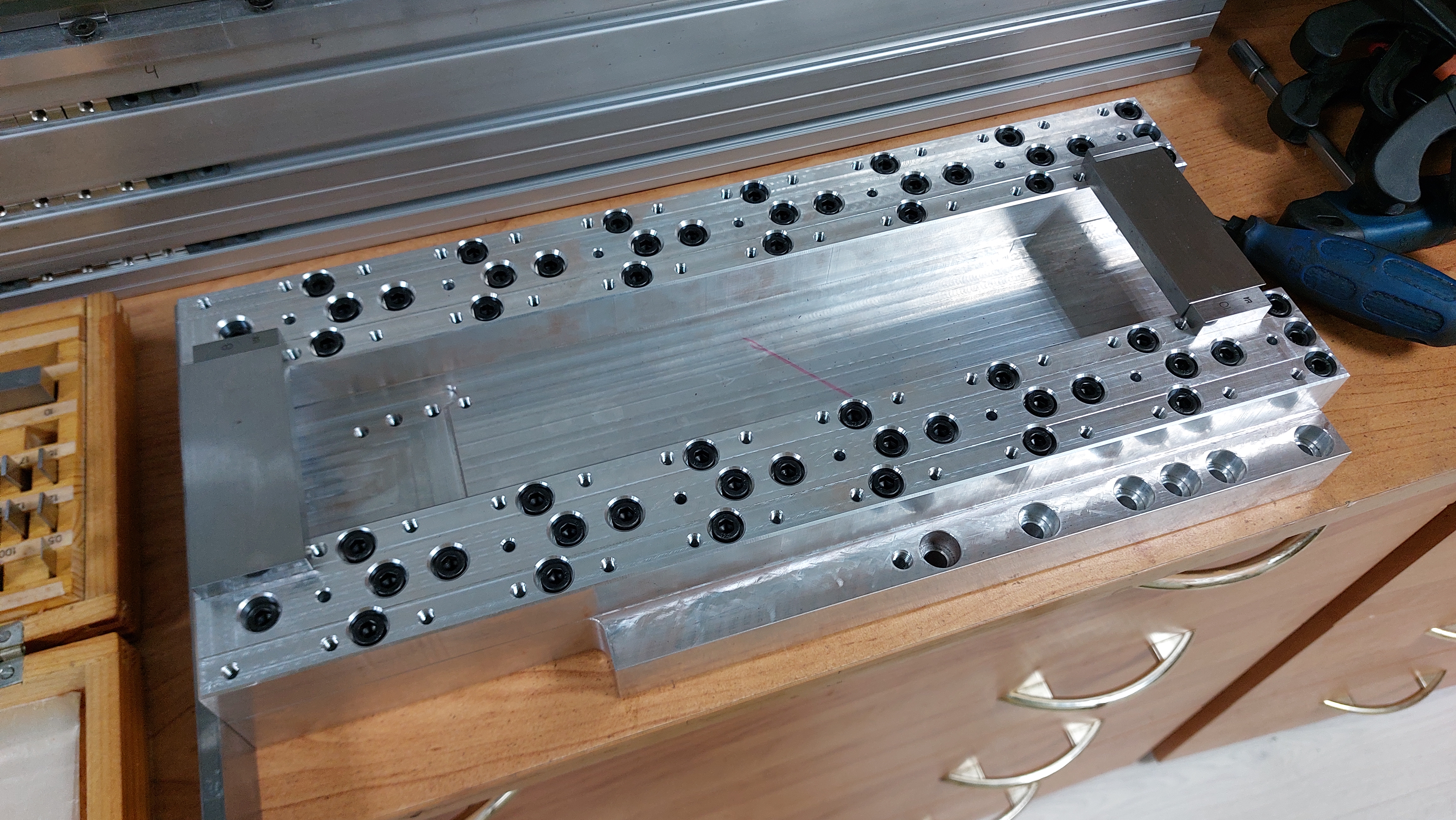

1.9 После того как в прошлый раз у меня выгнуло профиля столешницы Х в месте крепления болтов к балкам Х, я понял что надо менять компоновку, в результате на стол из профилей кинул 20мм листы Д16Т (3 части вышло) с креплением основных профилей столешницы и к этим пластинам и к профилям одновременно, т.е. отверстия чередуются 2 к профилю, 2 к столешнице и так по кругу через один, единственно что я сделал их расположение линейное, а более правильно было бы сделать наверно шахматкой, но уже облом, пластины фрезернули. В последствии, есть задумка эти пластины использовать для изготовления терки под шкурку для выравнивания под пластины основания из профилей, так как я притер только на столешнице места под балки, в общем что из этого получиться, надеюсь увидим с конце сентября (делаю второй заход в отпуск)

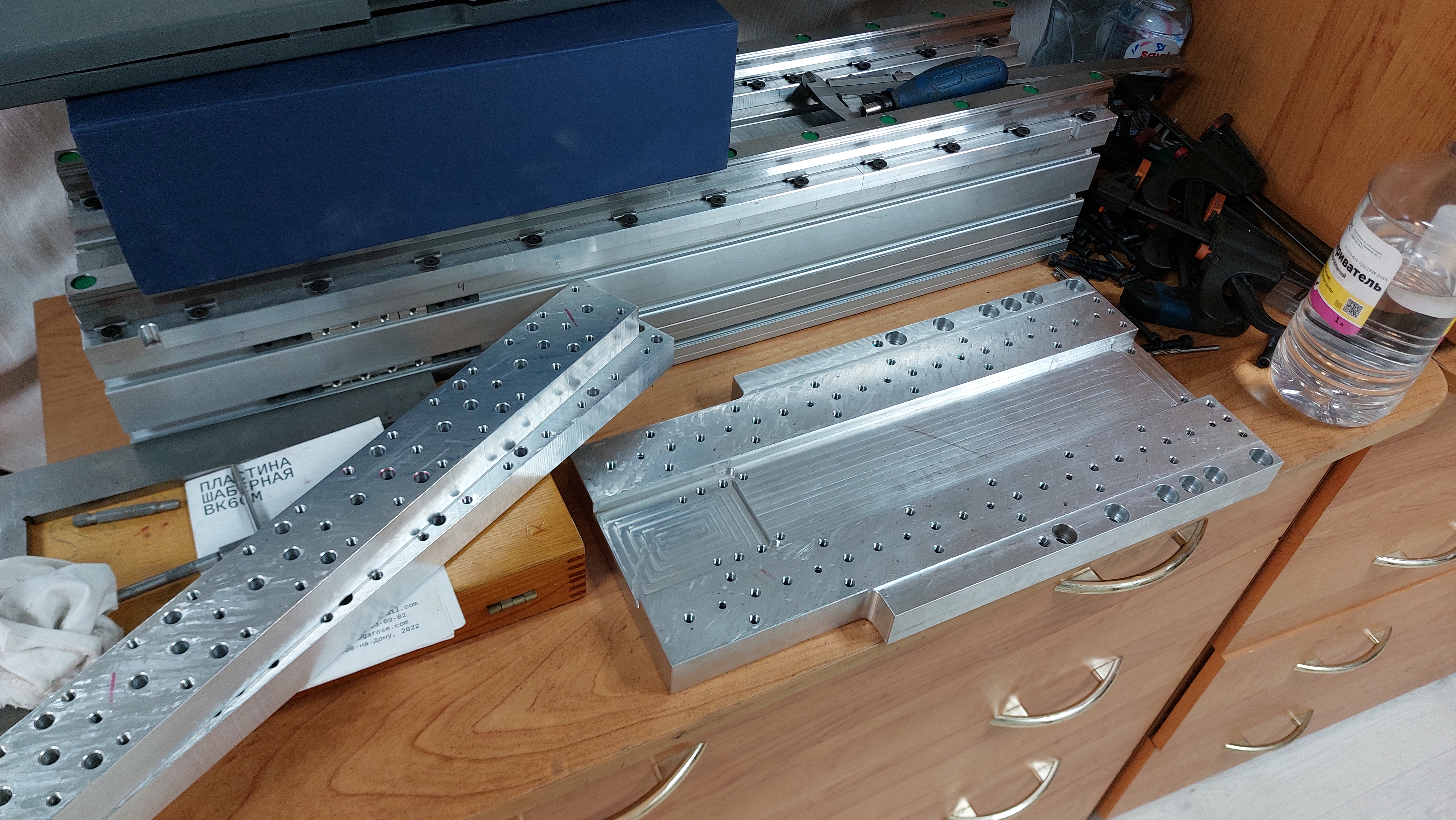

2. Что удалось сделать руками:
20240615_222326.jpg (3139 просмотров) <a class='original' href='./download/file.php?id=212105&sid=452e14268b86c1474177de6a7795593a&mode=view' target=_blank>Загрузить оригинал (7.19 МБ)</a>
20240616_115844.jpg (3139 просмотров) <a class='original' href='./download/file.php?id=212106&sid=452e14268b86c1474177de6a7795593a&mode=view' target=_blank>Загрузить оригинал (7.25 МБ)</a>
20240616_213301.jpg (3139 просмотров) <a class='original' href='./download/file.php?id=212107&sid=452e14268b86c1474177de6a7795593a&mode=view' target=_blank>Загрузить оригинал (4.71 МБ)</a>
20240616_214320.jpg (3139 просмотров) <a class='original' href='./download/file.php?id=212108&sid=452e14268b86c1474177de6a7795593a&mode=view' target=_blank>Загрузить оригинал (4.07 МБ)</a>
20240616_214337.jpg (3139 просмотров) <a class='original' href='./download/file.php?id=212109&sid=452e14268b86c1474177de6a7795593a&mode=view' target=_blank>Загрузить оригинал (6.01 МБ)</a>

шпиндель так нельзя зажимать
Re: Портальный фрезер по металлу 600х400х170 по смешанной технологии (Граф+Frezeruga) открытый проект
теоретически нельзя а практически можно.
Jonsonsh

Знаю что нельзя, но этот шпиндель по другому не зажать пока, он короткий, если разживусь типа gdk-80, то там будет нормально, он длиннее сильно, в идеале автосмена, там оправками достанет. Ещё как вариант для плоского раскроя сделать стол типа вакуумного, тогда шпиндель встанет идеально, а для работы с тисками стол можно будет скидывать.

Либо усиленный ложемент делать чтобы компенсировать вылет шпинделя вниз. Сейчас от низа портала до стола без т-слотов порядка 200 мм
а зачем так низко ось Z опускать. будет жертвенный стол какой то. это минимум +20-30мм. итого глядишь - можно шпин поднять в хомуте

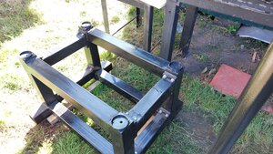

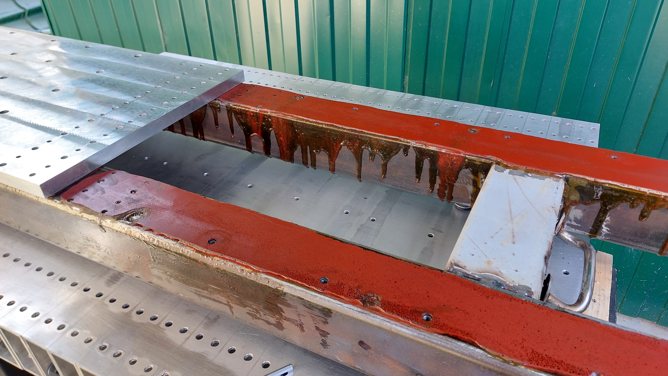

Не хотел выкладывать еще новые фото, но ладно, раз на форум защел покажу мои страдания.

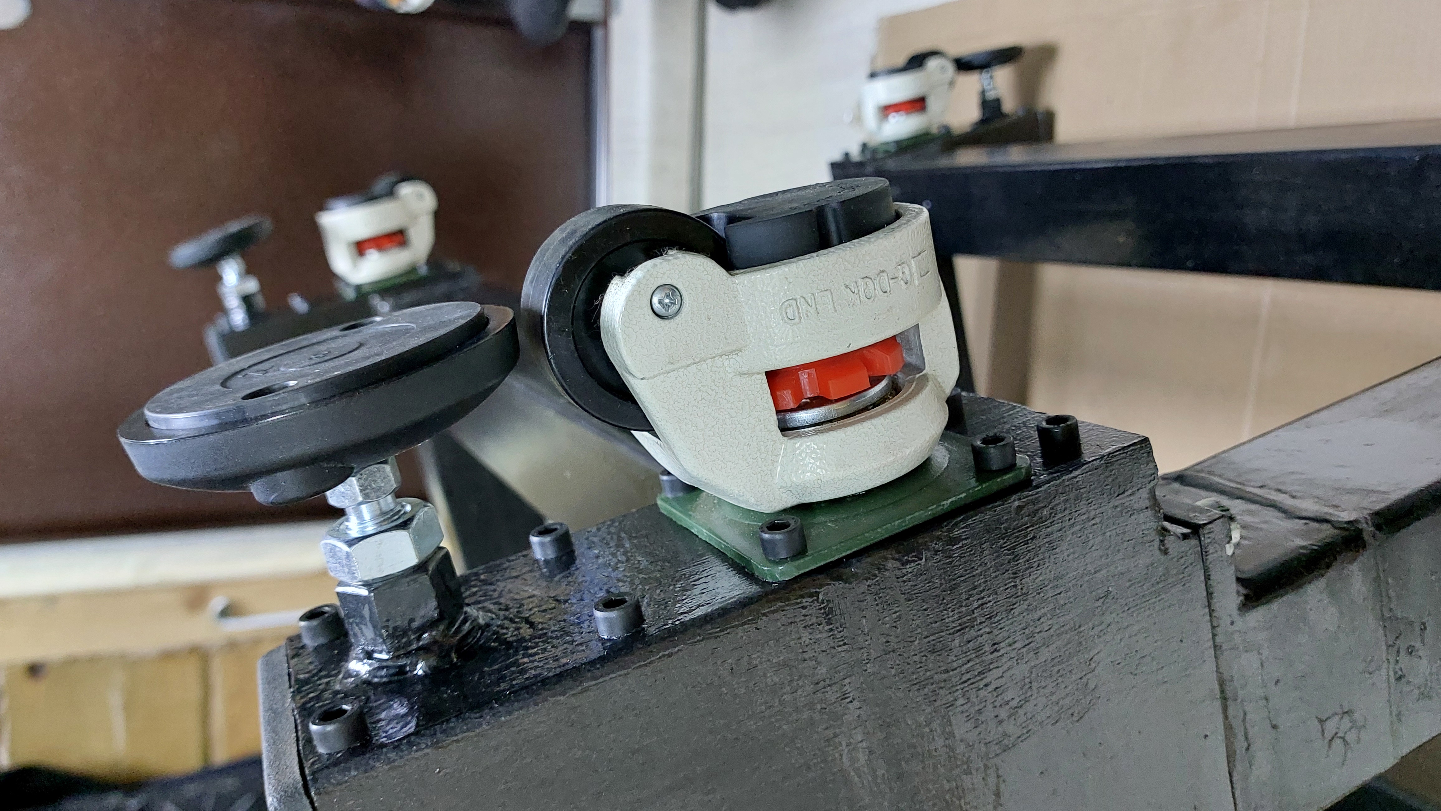

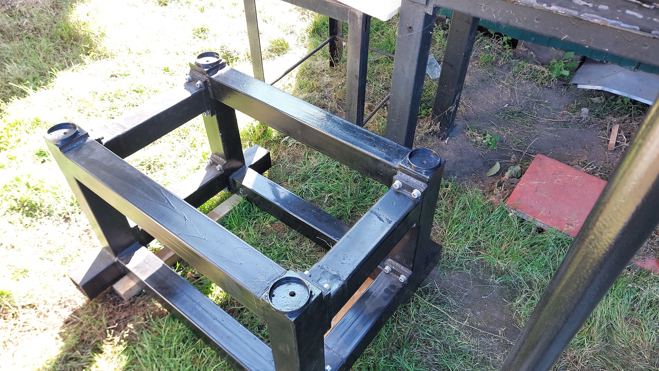

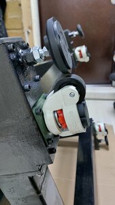

1. Ушел как планировал на дополнительные ноги для столешницы, колеса рулят для передвижения и сейчас (они остались, только сместились), но из-за качки на них из-за люфтом, такие колеса как основные опоры не вариант, но колеса нужны, так можно катать 400 кг по полу. Еще под ножки станка улавливатели думал долго как сделать, фирменные для ОВ-70 стоят по 600 рублей за 1 шт, да и прикрутить их к столешнице с момей конструкцией не удобно, в общем сделал кольца из трубы, прихватил их сваркой по месту, получилось даже лучше.
20240919_000155.jpg (2313 просмотров) <a class='original' href='./download/file.php?id=212538&sid=452e14268b86c1474177de6a7795593a&mode=view' target=_blank>Загрузить оригинал (3.08 МБ)</a>
20240919_000140-1.jpg (2313 просмотров) <a class='original' href='./download/file.php?id=212540&sid=452e14268b86c1474177de6a7795593a&mode=view' target=_blank>Загрузить оригинал (887.23 КБ)</a>
20240918_113756-1.jpg (2313 просмотров) <a class='original' href='./download/file.php?id=212541&sid=452e14268b86c1474177de6a7795593a&mode=view' target=_blank>Загрузить оригинал (1.65 МБ)</a>

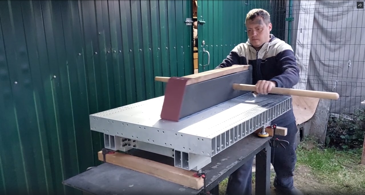

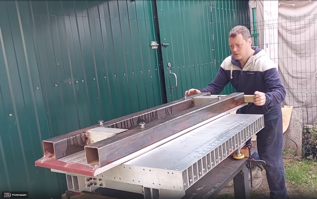

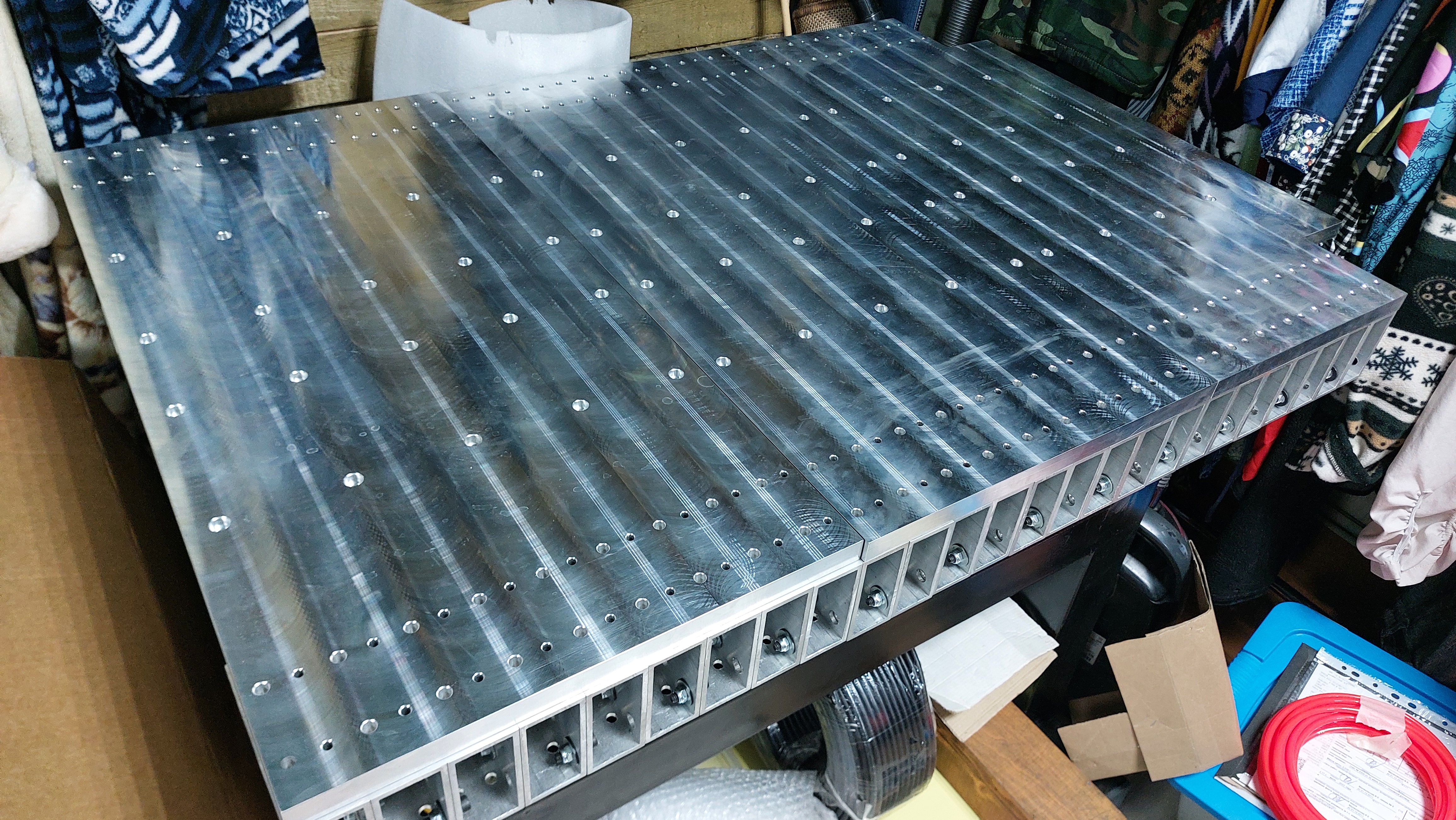

2. Профили столешницы я изначально пытался выровнять только сбоку, но после того как появилась идея поставить еще пластину 20мм сверху, так как нижние профили вытягивало при затяжке, то сейчас пришлось уже шкурить всю столешницу, первоначально сделал импрофизированную терку из своего куска гранитной линейки (мне повезло и удалось купить у Георгия кусок 900 мм)
Кадр из видео, видео по ссылке ниже -
20240919_1731100-1.jpg (2313 просмотров) <a class='original' href='./download/file.php?id=212544&sid=452e14268b86c1474177de6a7795593a&mode=view' target=_blank>Загрузить оригинал (211.59 КБ)</a>
https://rutube.ru/video/5f88382d885c2c2 ... 20/?r=plwd (youtube умер, выложил на rutube, не знаю как тут предпросмотр включить)
вот так получилось, в общем очень даже неплохо
20240921_153632-1.jpg (2310 просмотров) <a class='original' href='./download/file.php?id=212547&sid=452e14268b86c1474177de6a7795593a&mode=view' target=_blank>Загрузить оригинал (1.19 МБ)</a>

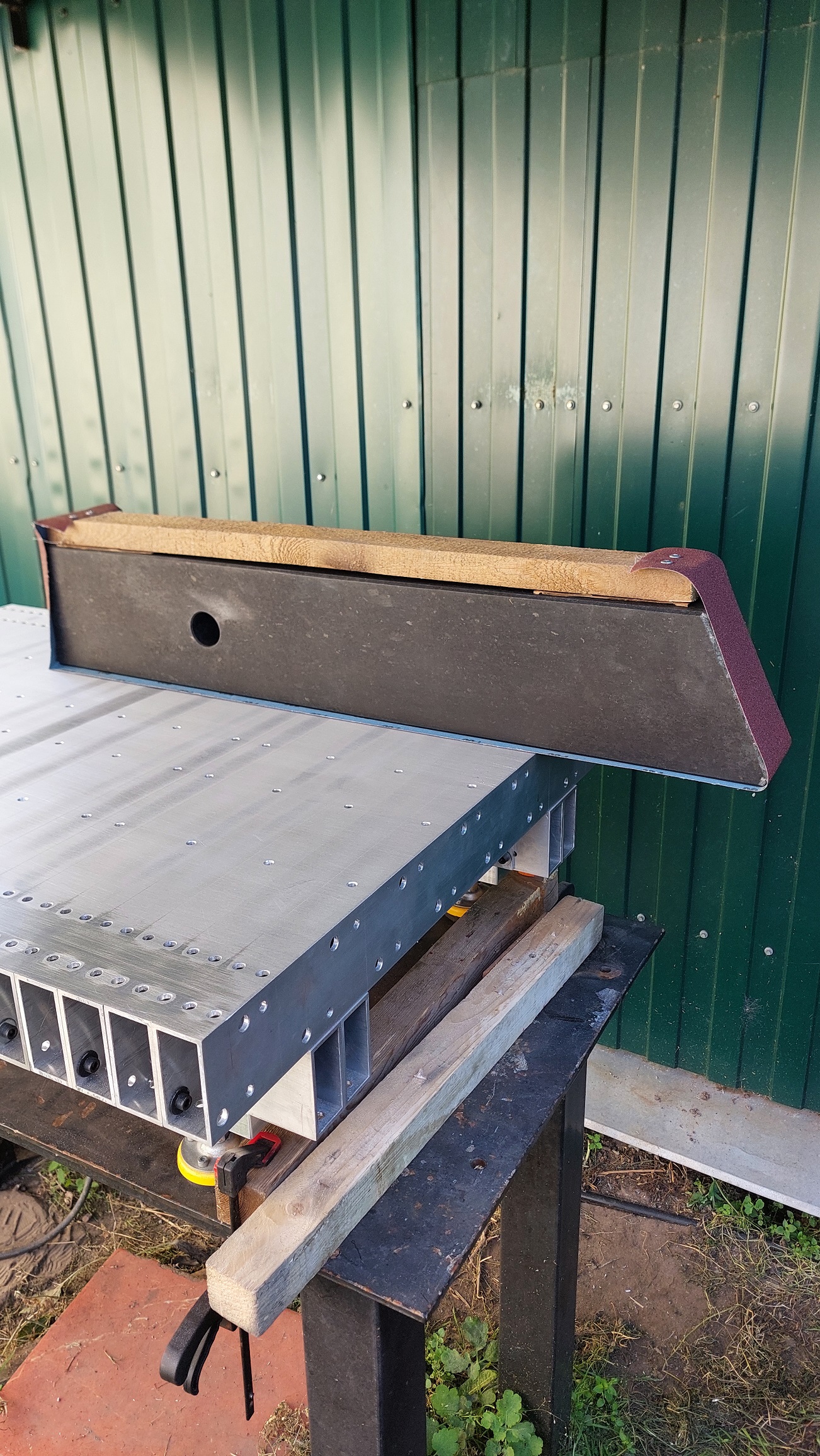

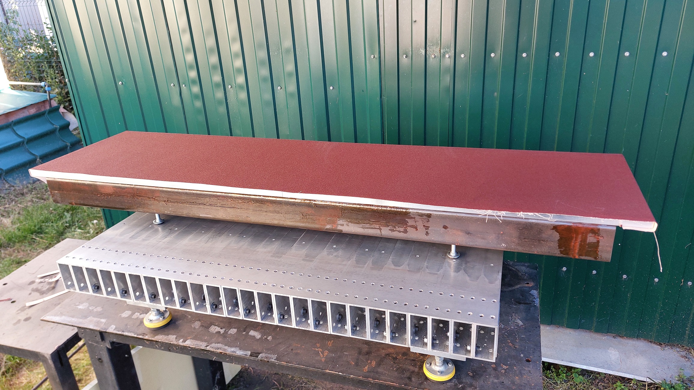

далее, чтобы более равномерно выровнять поверхность, я решил сделать ЦАРЬ ШКУРКУ - на металлический каркас из труб 1400 мм, прикручены выставленные по линейке те самые куски фрезерованных пластин для укладки на столешницу, но поскольку трубы кривые как ни крути, пришлось дополнительно пролить их эпаоксидкой с наполнителем и уложив сверху плиты выставленные заранее по установчным болтам ждать пока застынет, после чего плиты оторвались и уже прикручивась к этим выровненным поверхностям болтами и проверялиьс вновь по линейке, ну и на них потом натягивалась шкурка, короче получилось ЭТО (тяжелая пиз...):
20240922_123357-1.jpg (2313 просмотров) <a class='original' href='./download/file.php?id=212542&sid=452e14268b86c1474177de6a7795593a&mode=view' target=_blank>Загрузить оригинал (1.05 МБ)</a>
20240919_173116-1.jpg (2310 просмотров) <a class='original' href='./download/file.php?id=212546&sid=452e14268b86c1474177de6a7795593a&mode=view' target=_blank>Загрузить оригинал (1.33 МБ)</a>
В одного это шоркать реально сил надо немерянно, а поскольку я один (не кому помочь :cry: ) приходилось бегать из стороны в сторону:
20240919_2222.jpg (2310 просмотров) <a class='original' href='./download/file.php?id=212545&sid=452e14268b86c1474177de6a7795593a&mode=view' target=_blank>Загрузить оригинал (210.87 КБ)</a>
Пока так вот получилось. Пластины 20мм неа стол легли хорошо по началу, при стуке по ним звук был глухой, а когда их притянул, звук стал более звонким, стачит пластины притянулись и нахотятся в напряжении (сами пластины хоть и фрезерованные, но не супер ровно, перепады в 5-7 соток, также думаю есть некоторое скручивание). Профиля балок 100х100 увез увез в Питер, в Омске их фрезернуть не получилось.
https://rutube.ru/video/797fedba78effc2 ... bb/?r=plwd (youtube умер, выложил на rutube, не знаю как тут предпросмотр включить)
3. Попутно получилось еще сделать детали некоторые - подвижная часть Z и крепление сервы на Z (фото не сделал к сожалению).
4. За лето в свободное время собрал шкаф для станка, к сожалению только силовую часть получилось закончить, ну и все отверстия сделать - под разъемы, вентиляторы и лампы. Сверлить ступенчатым сверлом хороший шкаф (шкафы ДКС ил нормального металла) это удовольствие ниже среднего, при диаметрах отверстий 22 мм, их крутит только перфоратор, все просверлил что нужно (порядка 35 отверстий), перформатор при этом чуть не умер.
20240927_131414-1.jpg (2310 просмотров) <a class='original' href='./download/file.php?id=212548&sid=452e14268b86c1474177de6a7795593a&mode=view' target=_blank>Загрузить оригинал (1.07 МБ)</a>
20240927_131429-1.jpg (2310 просмотров) <a class='original' href='./download/file.php?id=212549&sid=452e14268b86c1474177de6a7795593a&mode=view' target=_blank>Загрузить оригинал (984.9 КБ)</a>
20240927_131439-1.jpg (2310 просмотров) <a class='original' href='./download/file.php?id=212550&sid=452e14268b86c1474177de6a7795593a&mode=view' target=_blank>Загрузить оригинал (935.13 КБ)</a>
