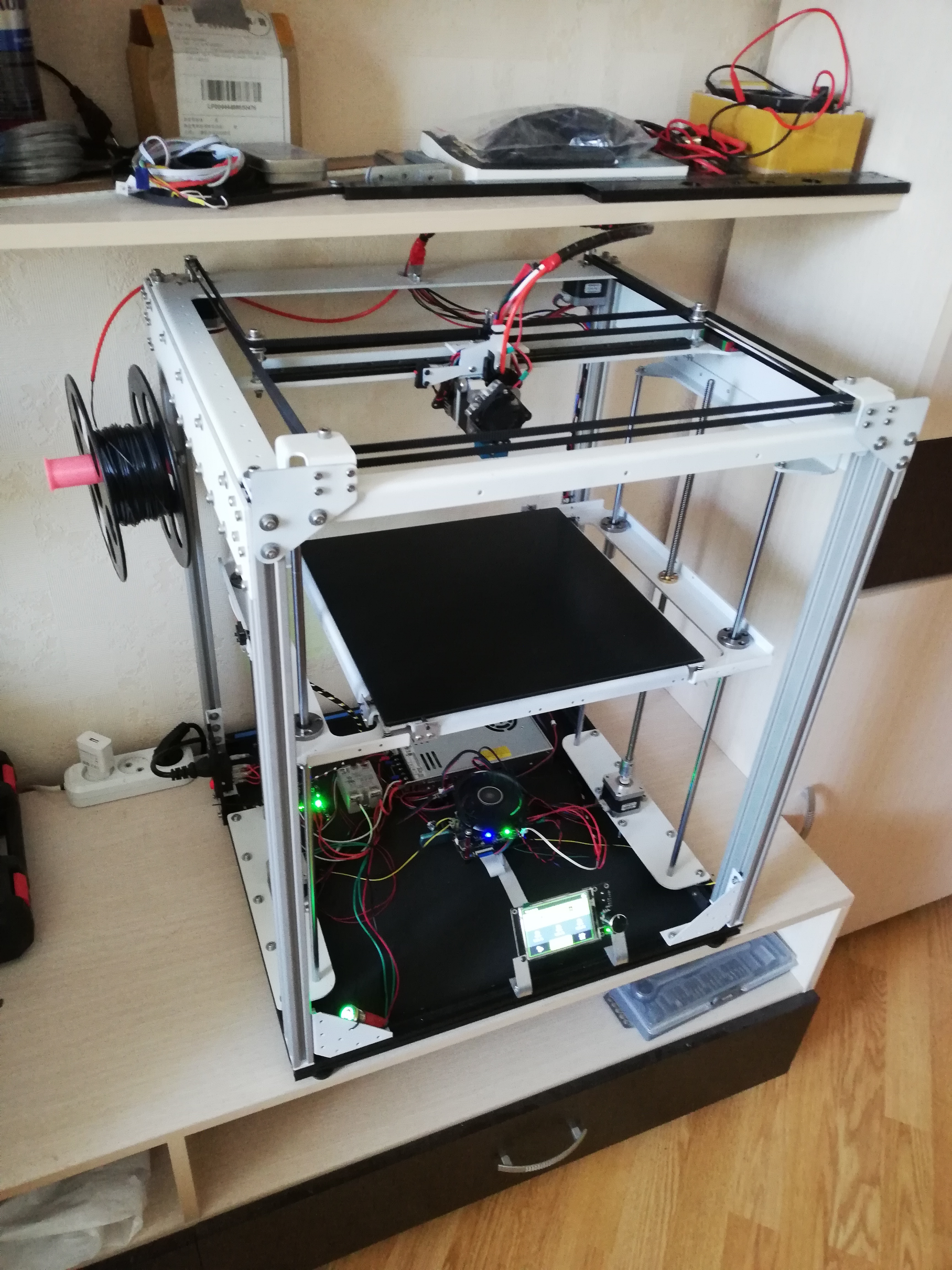

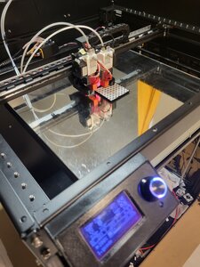

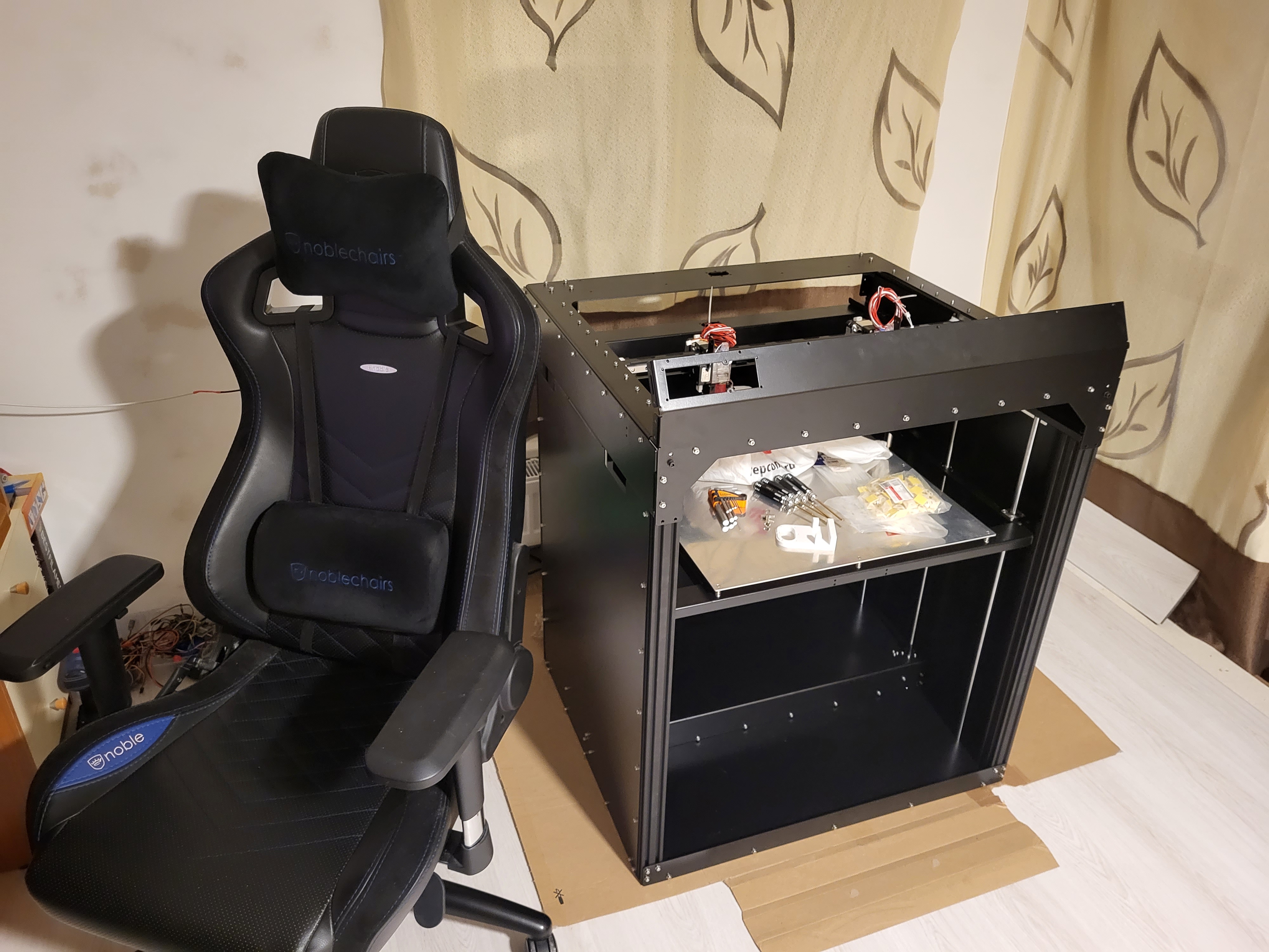

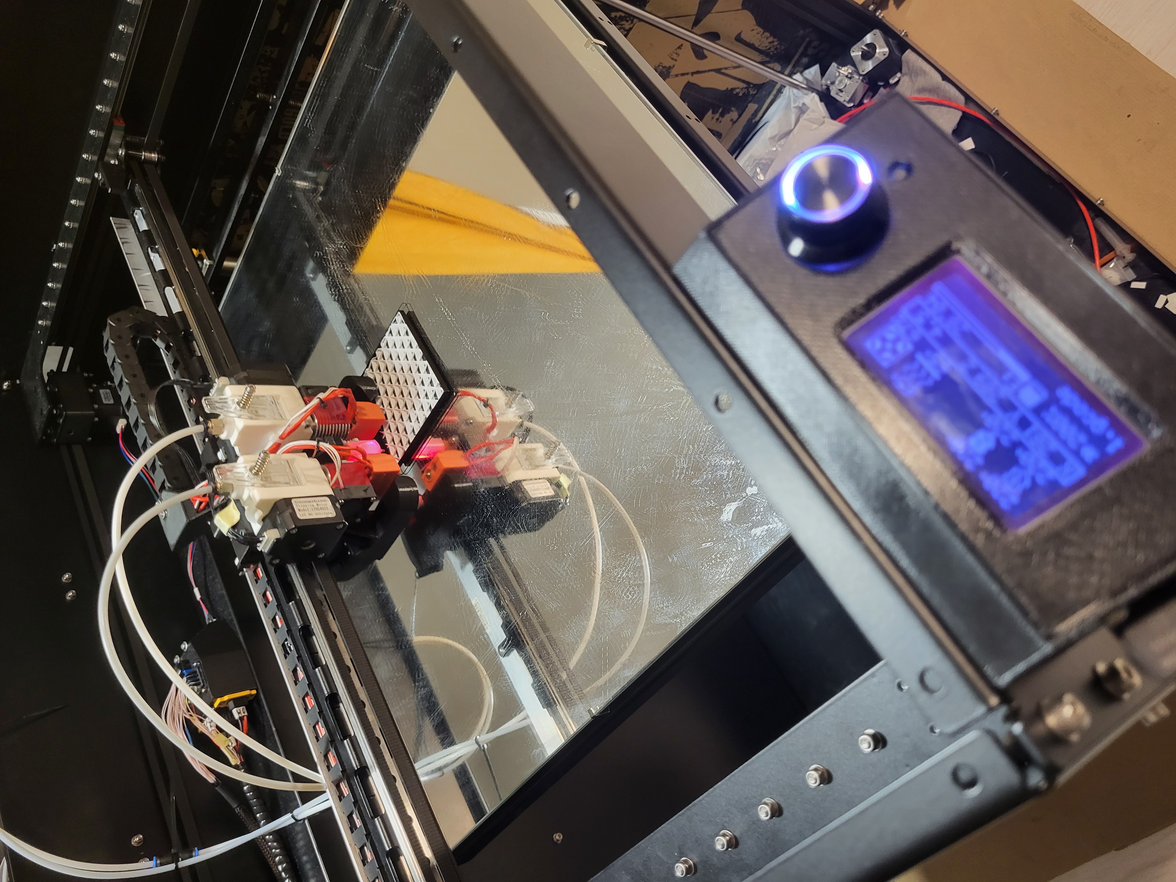

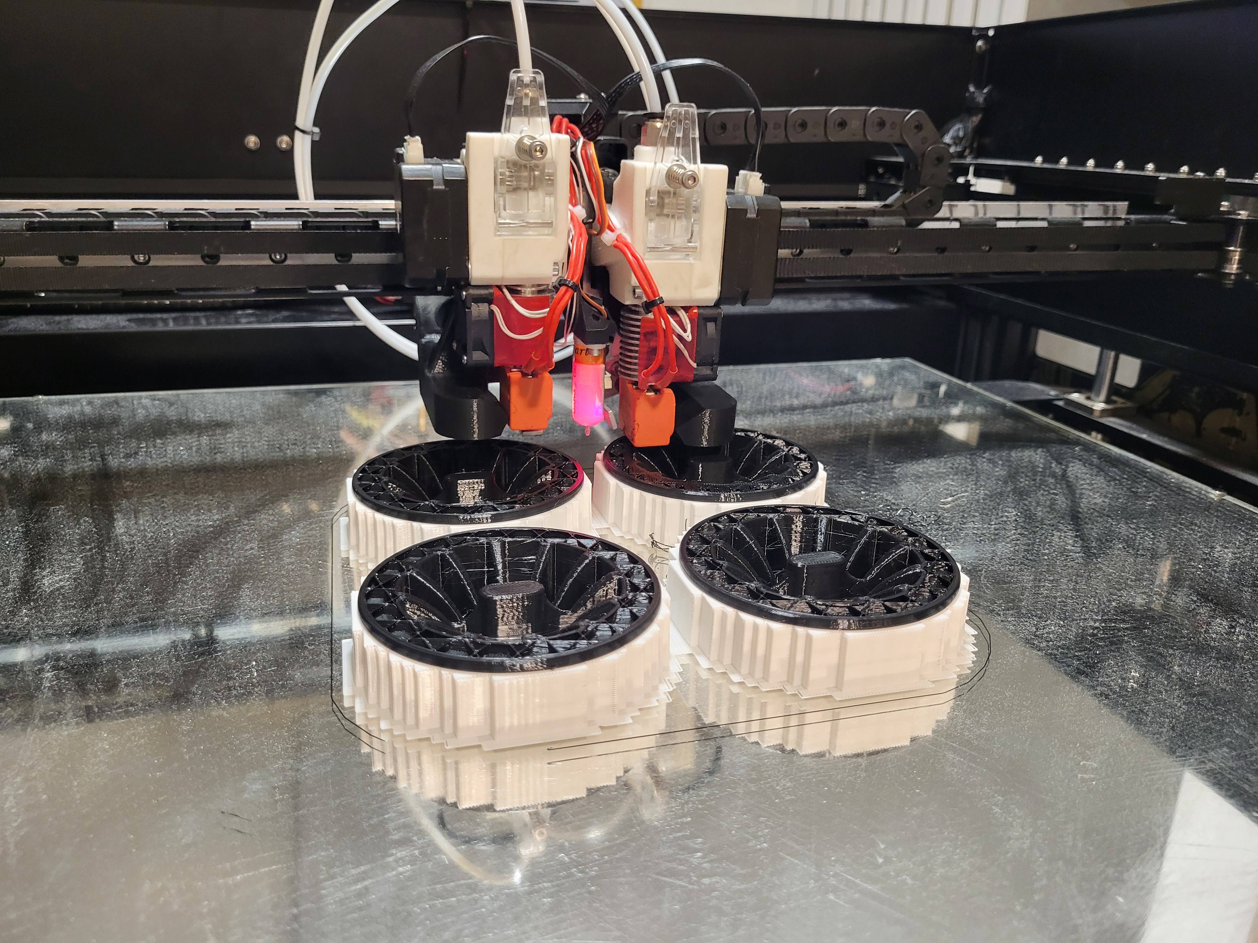

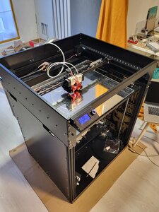

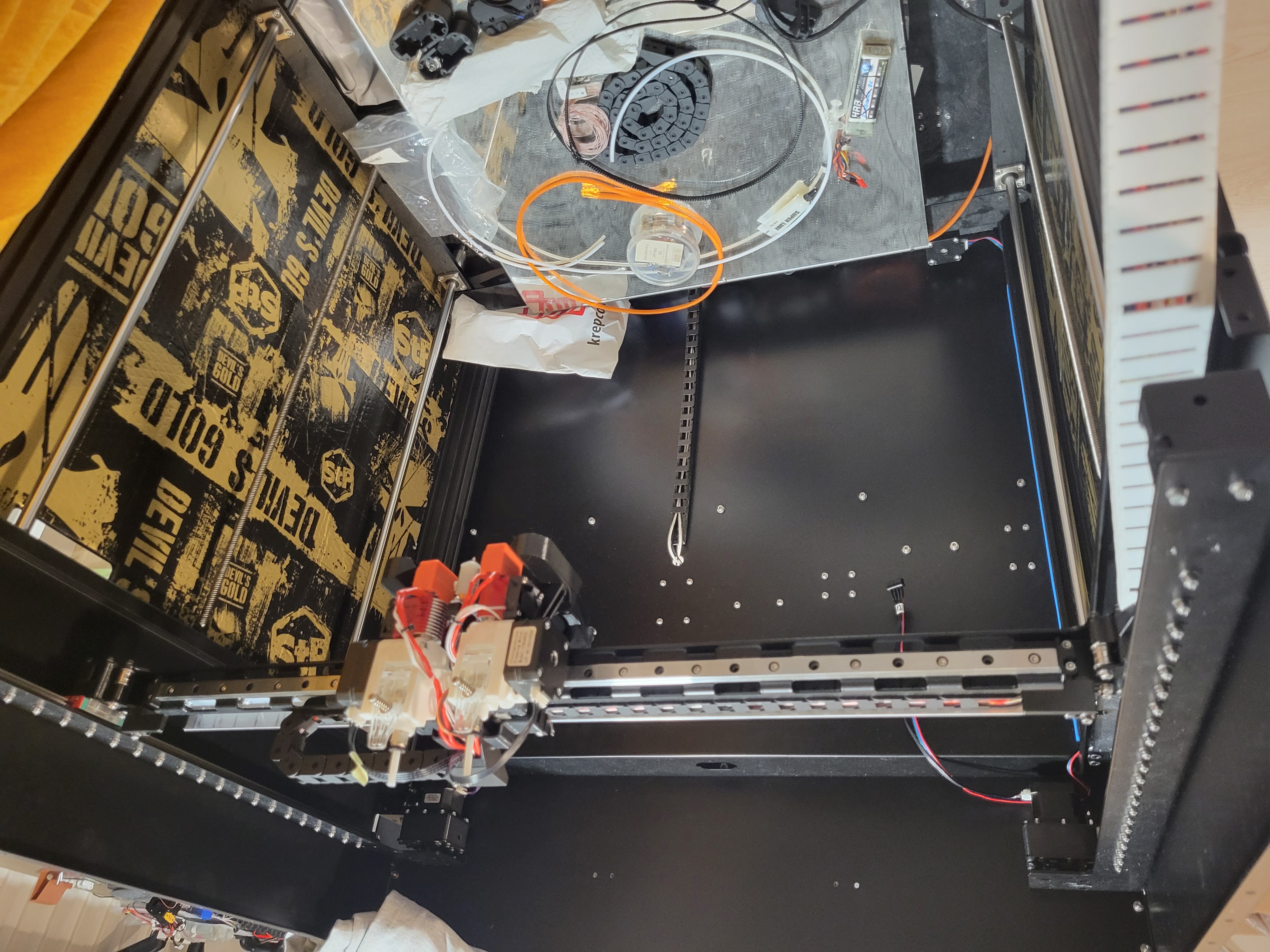

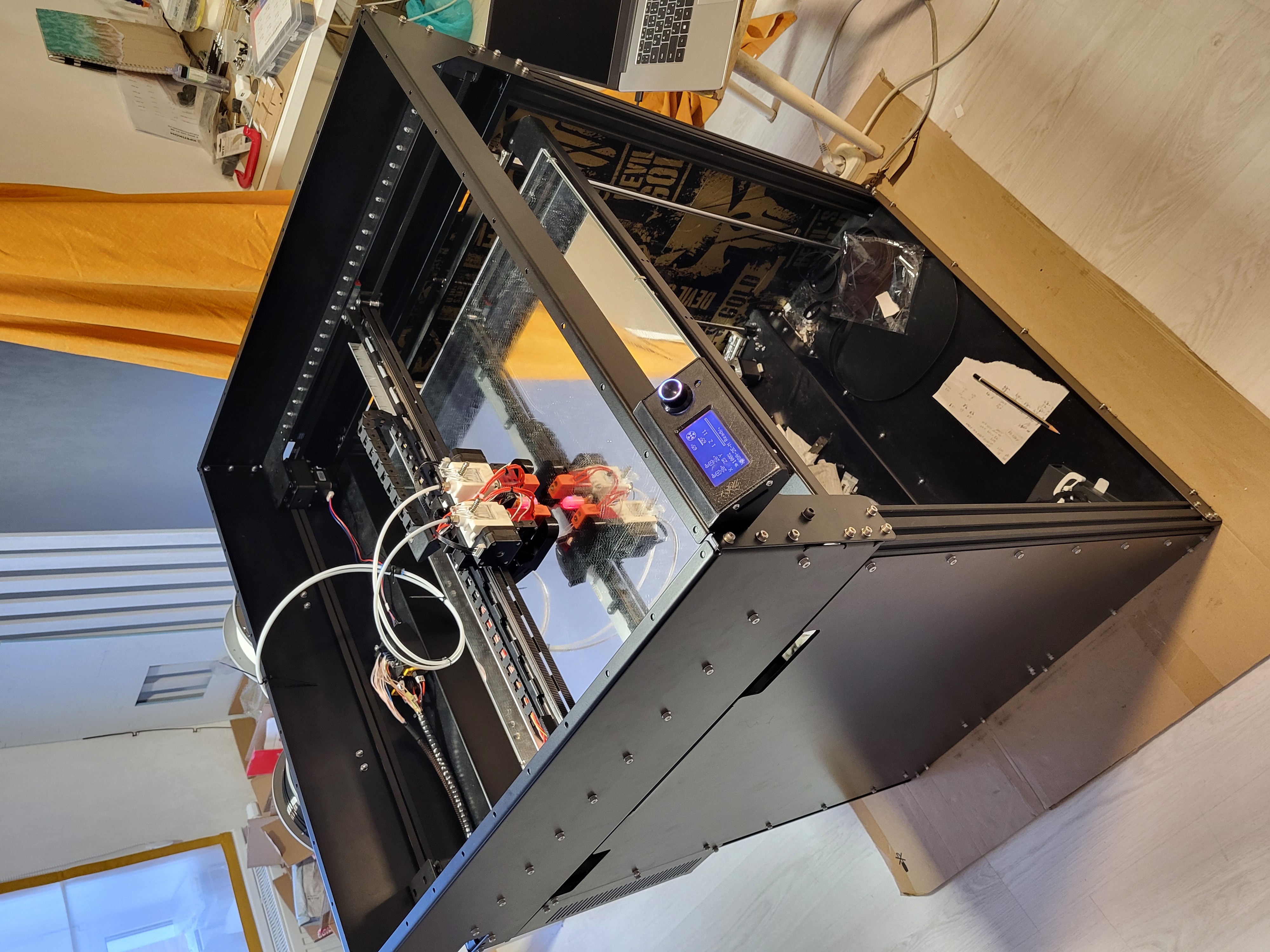

Приветствую, хочу поделиться своим опытом постройки принтеров. Сам в этом деле уже больше 5 лет и владею несколькими самосборными принтерами, которые и по сей день работают без нареканий. Оба представленных варианта базируются на стальной раме с алюм. колоннами и кинематеке CoreXY на шаговиках Nema17-38мм с ремнями GT-2. Перемещается всё на рельсах MGN-12H. Белый построен больше 3-х лет назад и за всё время только смазывались рельсы и винты. Чёрны же проект заказной и на данный момент настроен и печатает, но внешняя обшивка ещё не закончена.
По спецификации имеется следующее.
Белый принтер:
* Рабочее поле 320х320х400мм
* :rail: Рельсы MGN-12H (китай)
* :stepper: Моторы Nema-17 38мм на всех осях
* Электроника Lerdge-K (больше не производится)
* Реальная скорость печати 90мм/с (можно ускорить до 120мм/с)
Чёрный принтер:
* Рабочее поле 510х500х600мм
* :stepper: Моторы Nema-17 38мм на XY и Nema-17 60мм на Z
* Электроника Octopus V1.1 на прошивке Marlin 2.1.2
* Реальная скорость печати 120мм/с (можно ускорить до 140мм/с)
* Голова с двумя экструдерами, автосменой и сопливчиками, стобы не вытекало лишнего.
Оба принтера работают и стабильно печатают. За скоростью и ускорениями погони не ведется, подобрал оптимальные скорости и ускорения для стабильной и точной печати.

Если цель большая скорость и большое поле тогда все в итоге сходятся к "Кубу" со стенками и CoreXY в паре с сервогибридами. Но тут вопрос по массе головки и жёсткости "портала" он должен быть жёстким и максимально лёгким (не инертным). А если цель - "И рыбку съесть и... (Ну и далее по тексту)" Тогда только полноценные сервы с нормальными редукторами, косозубые рейки, ну и полноценная сварная рама чтобы можно было хоть шлакоблок гонять на 30-50 метрах с заоблачными ускорениями... Ну это уже что-то на богатом и такие проекты лучше отдавать в работу предприятиям которые смогут сконструировать и посчитать данную подель.

Сообщения: 5886
Re: Кинематика для принтера с большим полем, есть идеи ?
Doctor Vatson писал(а): ↑17 мар 2024, 09:15 Чёрный принтер:
Правильно понимаю, что собран из профиля (20 мм? 30мм?) и обшит для жесткости еще листовыми боковинами ? (1мм ? 2мм?).
По Z гладкие валы ? Из экономии ?
XY ремни ? Не длинноваты ?
Вы не в москве случайно территориально ?
Doctor Vatson
Сообщения: 2
Зарегистрирован: 18 ноя 2023, 10:45
Сообщение Doctor Vatson »
SVP писал(а): Правильно понимаю, что собран из профиля (20 мм? 30мм?) и обшит для жесткости еще листовыми боковинами ? (1мм ? 2мм?).
Верно понимаете, но не полностью. Из профиля сделаны только вертикальные стойки (профиль 4040 серии 20). Обшивка выполнена из стали 1,2 мм., а дно и верхняя рама с механикой из 2мм и 3мм с применением гибки.
SVP писал(а): По Z гладкие валы ? Из экономии ?
Полированные валы просто были в наличии.
SVP писал(а): XY ремни ? Не длинноваты ?
Для 6 мм ремней такие размеры великоваты, по этому используется ремень шириной 9мм, которого более чем достаточно. Хотя сама голова получилась слишком тяжелой и пришлось задушить ускорения.
SVP писал(а): Вы не в москве случайно территориально ?
Не, Питер :D
