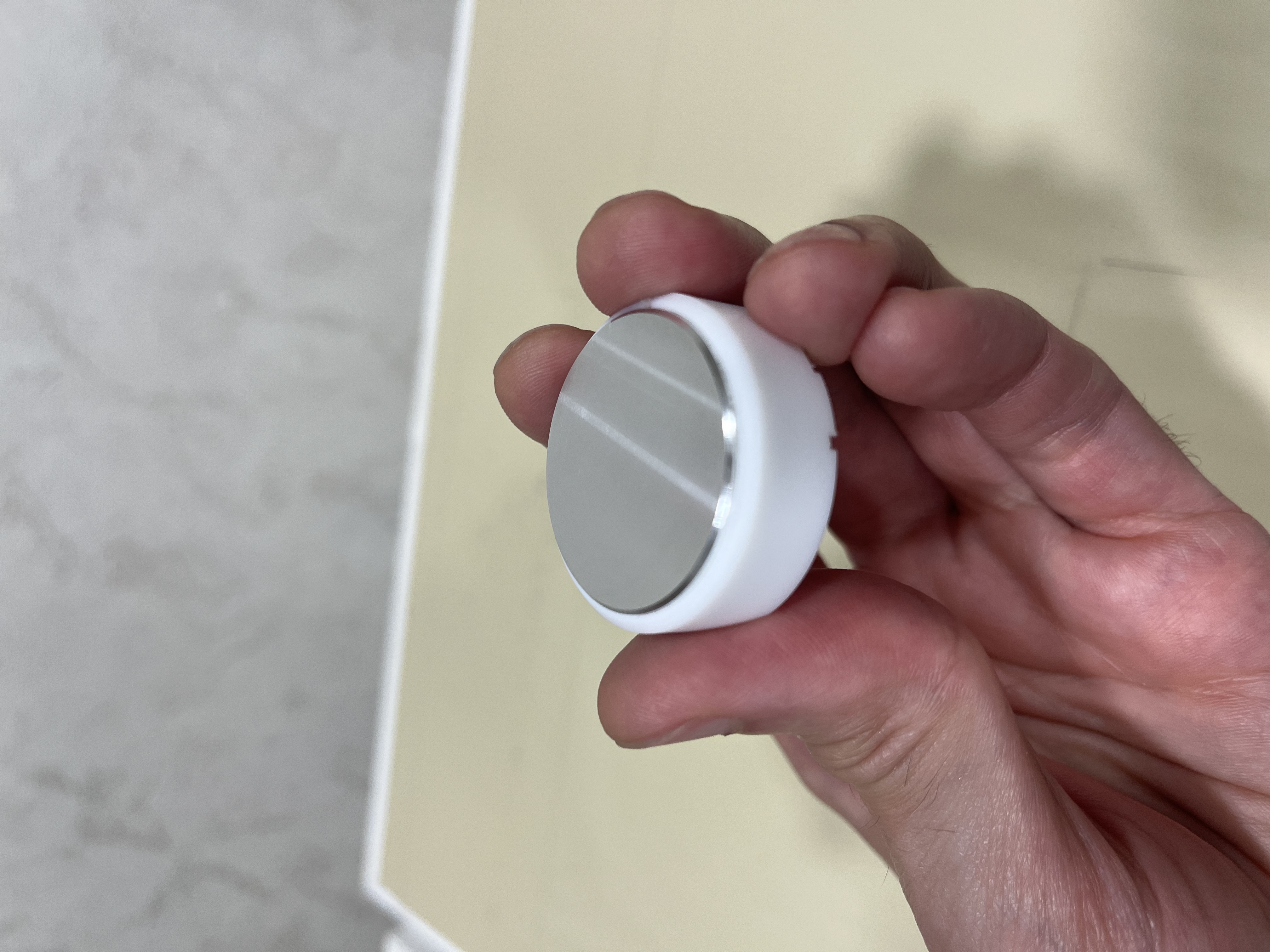

Потихоньку пилю новый датчик длинны инструмента
За основу взял фторопласт. Отлично обрабатывается на чпу
Площадка из алюминия 5мм толщиной
D0A05D0D-F560-4FBC-9C35-CF84B391F9B8.jpeg (4890 просмотров) <a class='original' href='./download/file.php?id=212346&sid=46119663edbdfb200c154fa54bf3a746&mode=view' target=_blank>Загрузить оригинал (2.86 МБ)</a>
AB27CC4D-6A71-489F-88C7-AB31AC568096.jpeg (4890 просмотров) <a class='original' href='./download/file.php?id=212347&sid=46119663edbdfb200c154fa54bf3a746&mode=view' target=_blank>Загрузить оригинал (3.08 МБ)</a>
8A1D67EE-AC0E-4414-A189-CC25686C6092.jpeg (4890 просмотров) <a class='original' href='./download/file.php?id=212348&sid=46119663edbdfb200c154fa54bf3a746&mode=view' target=_blank>Загрузить оригинал (3.18 МБ)</a>
