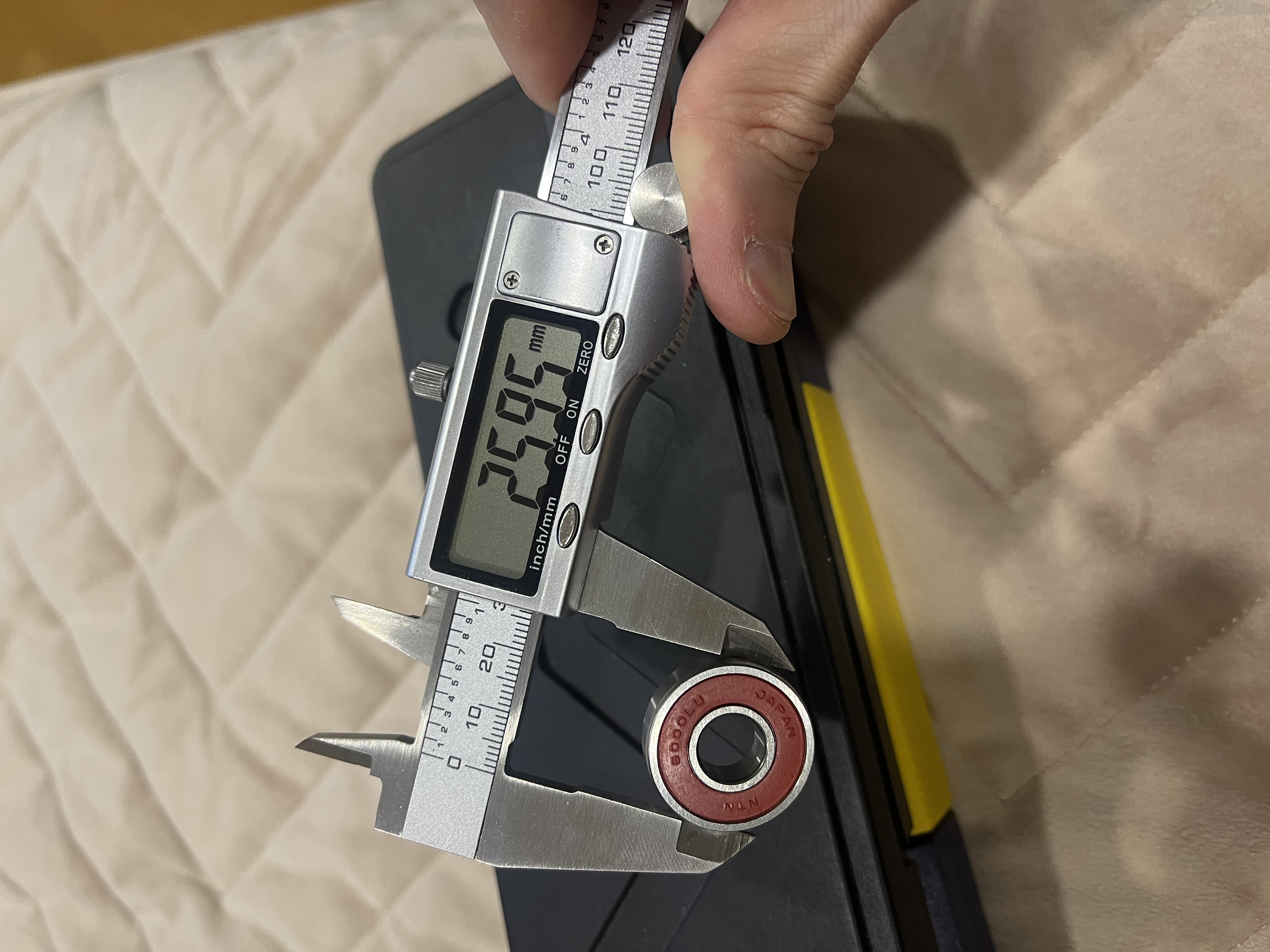

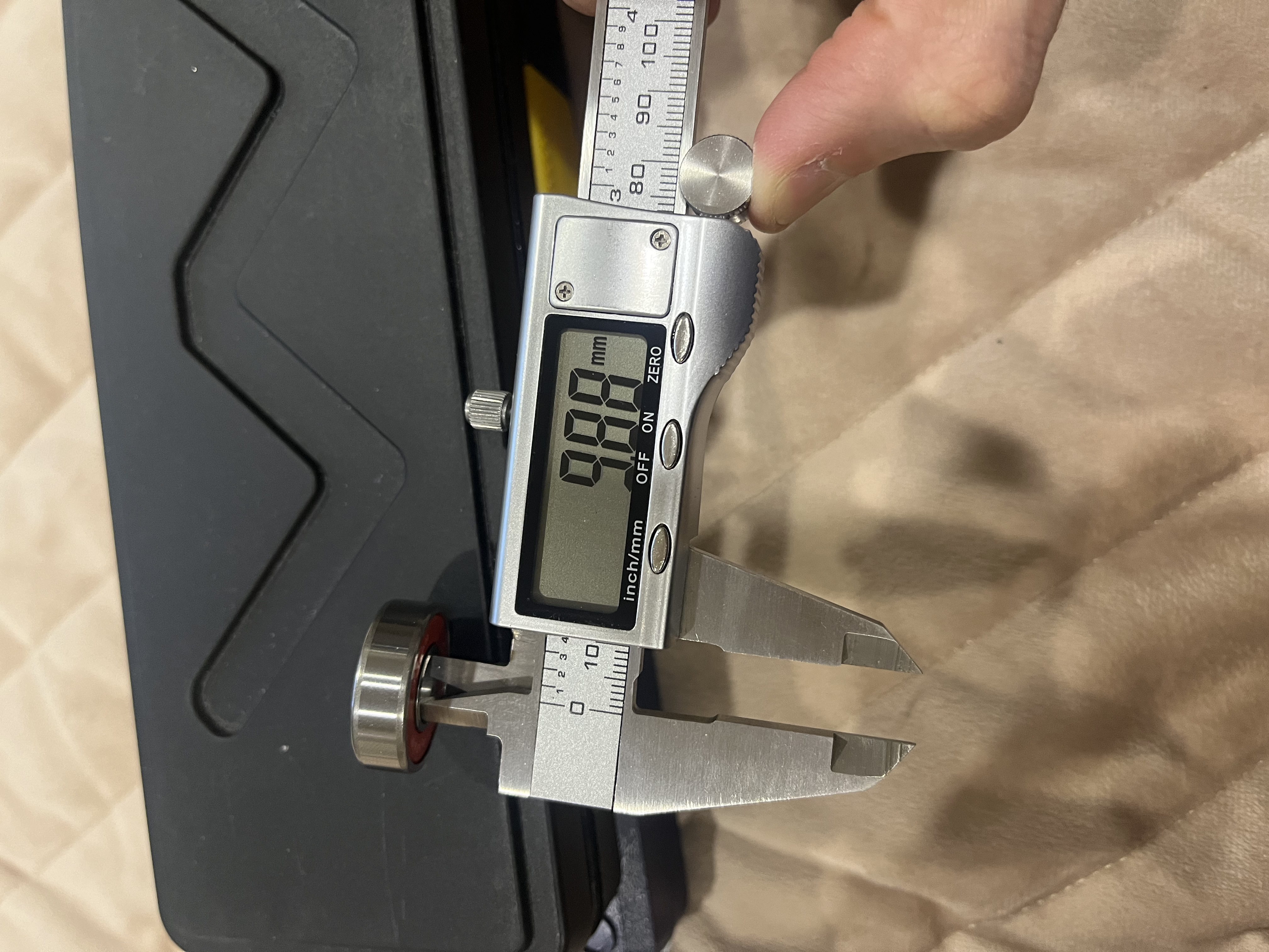

Вот тут у меня ещё одна проблема...
Прикупил себе штангель цифровой подороже, а его показания отличаются от штангеля подешевле аж на 6-7 соток. но судя по нему я лучше попадаю в размер и судя по нему же нет эффекта, что внутренние размеры точные, а внешние неточные. Короче к нему у меня больше доверия,но хотелось бы убедится:) не знаешь как проверить штангель до 0.01 в домашних условиях? какому размеру верить?

sinkacnc писал(а): ↑ как проверить штангель до 0.01 в домашних условиях?
с помощью КМД, если они есть.

Сообщение sinkacnc »
Придумал метод попроще. Хозяйкам на заметку

КМД-шками можно проверить соответствие (одинаковость) измерения внешнего и внутреннего размера одним и тем же штангелем. Я решил, что речь была об этом.
На подшипнике так не получится.

NickSon писал(а): ↑ соответствие (одинаковость) измерения внешнего и внутреннего размера
ну это конечно тоже:) но особых надежд я не питал. Самый простой способ промерить внутренее отверстие - вставить в него жидкий пластик и потом замерить отливку

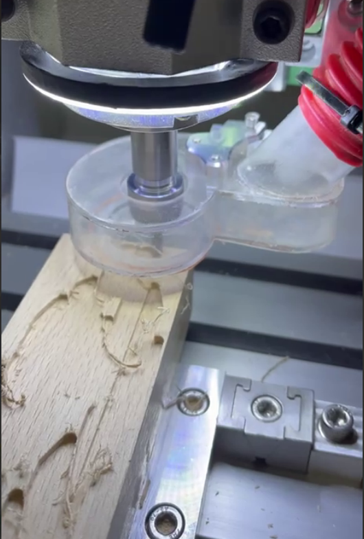

Наколхозил черновой вариант крепления улитки для отвода стружки

Схема оказалась рабочая
Пылесос из двух улиток не особо мощных с фильтром от автомобиля. Шланг от детской игрушки
Надо переделать вход шланга в улитку, сделать его сверху, но и улитку вырезать ровно из более прочных материалов

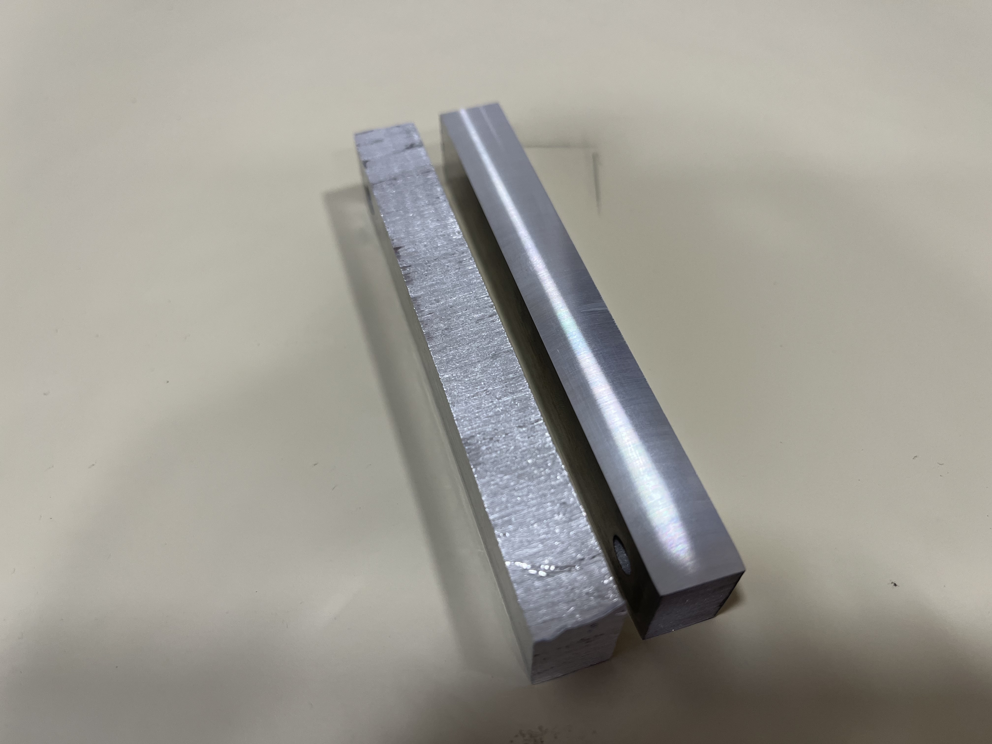

Наконец-то переборол страх и попробовал фрезу 32мм с резаками по алюминию
Обороты 5000-6000, подача 200, сьем только чистовой 0.01-0.02. Без проблем все прошло

Случайно, как всегда, забыл поправить глубину прохода и прошел фрезой 32мм алюминь со сьемом 0.5мм. Шпиндель немного поднапрягся, но все прошло как по маслу. Неожиданно для меня обидно что лишнего снял. Все таки был финишный проход. Теперь вместо 12мм - 11.3. 2 десятки потерял выравнивая заготовку.

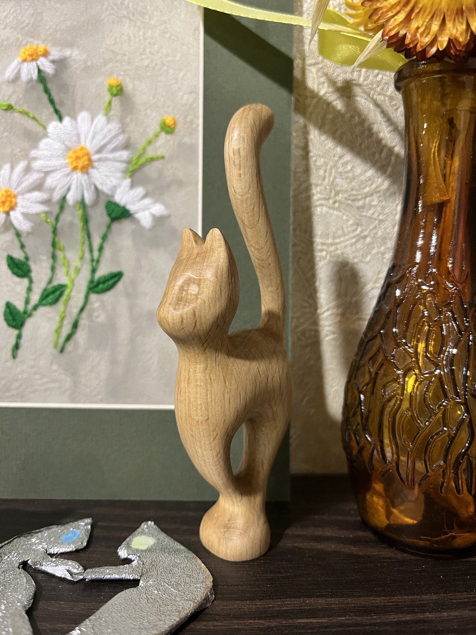

Пример работы zBrush + CNC
Модель (3652 просмотра) <a class='original' href='./download/file.php?id=213713&sid=bcf89c41d0ce7d9c2568449cd5eee3d6&mode=view' target=_blank>Загрузить оригинал (230.07 КБ)</a>
Модель
Пилим с &quot;пылесосом&quot; (3652 просмотра) <a class='original' href='./download/file.php?id=213715&sid=bcf89c41d0ce7d9c2568449cd5eee3d6&mode=view' target=_blank>Загрузить оригинал (655.81 КБ)</a>
Пилим с "пылесосом"
Полуфабрикат из ЧПУ (3652 просмотра) <a class='original' href='./download/file.php?id=213714&sid=bcf89c41d0ce7d9c2568449cd5eee3d6&mode=view' target=_blank>Загрузить оригинал (158.37 КБ)</a>
Полуфабрикат из ЧПУ
Готовая статуэтка (3652 просмотра) <a class='original' href='./download/file.php?id=213712&sid=bcf89c41d0ce7d9c2568449cd5eee3d6&mode=view' target=_blank>Загрузить оригинал (255.9 КБ)</a>
Готовая статуэтка
