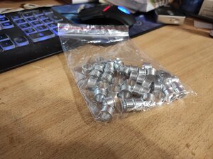

ЧПУ-ха работает помаленьку.
https://www.youtube.com/watch?v=Z-4OfTUkt84
2021-11-14 21.05.19.jpg (6353 просмотра) <a class='original' href='./download/file.php?id=199617&sid=76ad2c6bc055bf38065546095638490d&mode=view' target=_blank>Загрузить оригинал (6.88 МБ)</a>

Чот уж больно щадящие съёмы. Мы на таком наваливаем по самое не балуйся.
