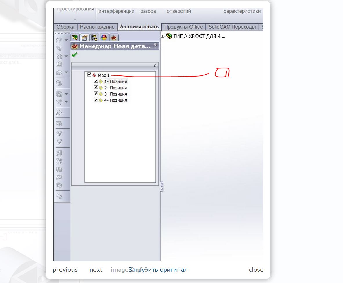

У меня этот мак только один, как добавить маки.
Если бы у Вас была программа записывающая видео работы, а я бы потом всё точно так нажимал бы и получилось.

Чувствую придётся вручную считать смещения центров отверстий, видите их у меня 6 штук.
Далее пеперисовывать деталь уже с поправками и в УП вставлять поворот оси А руками (((((((((((((((((((((((
Сижу с утра и хоть бы чуть чуть понял как работать с 4-й осью, и ведь в интернете нигде нет этого, такое ощущение что никто не работает с этой осью.

Ууу, я 3 месяца рыл тырнет , что бы понять как с ней работать :hehehe:
Ты пока делай как умеешь , а постепенно научишься в солиде работать
Что бы добавить Мак, надо выбрать редактор нуля, выбрать - Добавить ноль
Далее ставишь куда надо свой 0 , это и будет следующий Мас
Cюда жмакай и откроется окно добавить ноль

В этой вкладке у меня пусто.

Re: Не запускается SolidCaM 2012
Эта вкладка солидворкса
Мои вкладки с солидкама
Уже ищу, но пока не нашел
