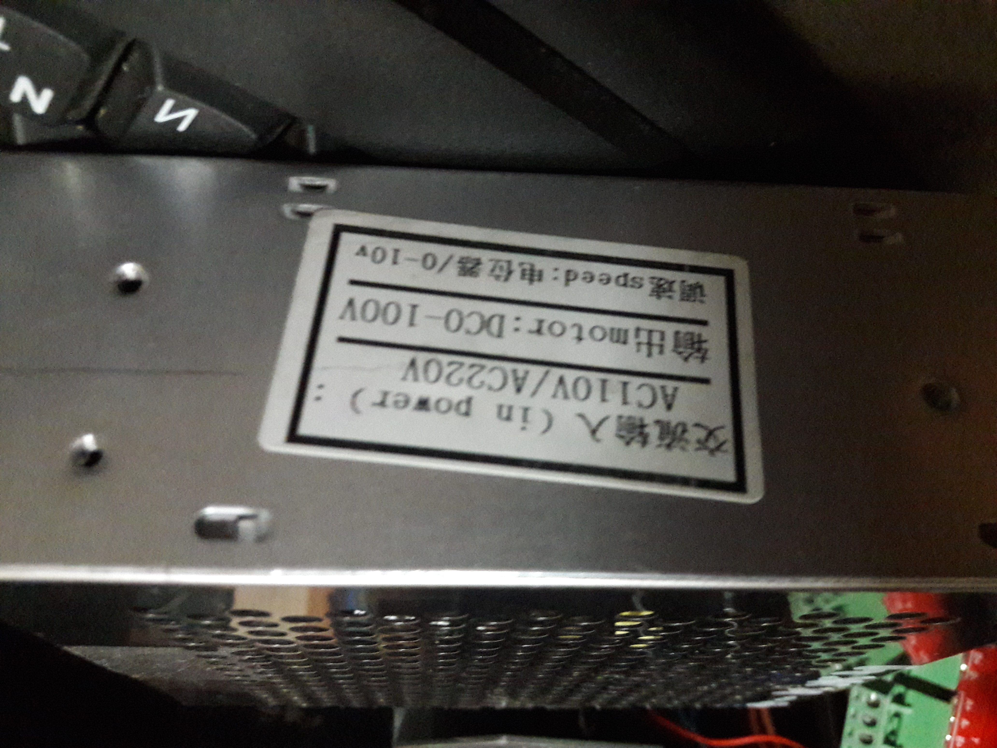

В ручную нормально. Заготовку еще не ставил. Движения осей станочка визуально режут резьбу. С мача не смог наладить регулировку оборотов шпинделя. Похоже с другой платой появилась другая беда

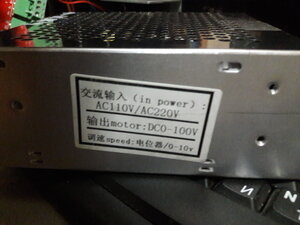

Вход БП аналог 0-10 вольт. сдружить не могу.

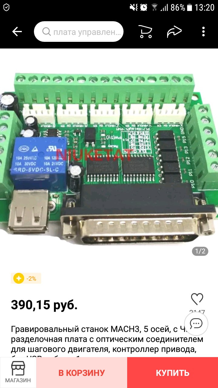

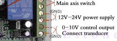

У меня такой же шпиндель с таким же регулятором. Но без второго разъема на управление Мачем. Однако, люди, которые смотрели его схемотехнику, писали, что по факту там разъемы почти запараллелены. Мне присылал один форумчанин фотки с обеих сторон платы, я буду свою дорабатывать под второй разъем. Если Вы используете вход 0-10В на этом регуляторе, то переменник надо отключать от клеммника.
Сама плата умеет вырабатывать постоянное напряжение 0-10В для управления внешними регуляторами. Не знаю, как на LPT плате, но на нелинейность этого выхода жаловались владельцы USB плат. Чтобы выход 0-10 заработал, его надо активировать и настроить в Маче. Т.е. Мач генерит шим на ножку, который подхватывает плата и преобразует в 0-10В. Соответственно, Мач выдает на ножку ЛПТ такой шим, который соответствует текущим оборотам, которые Мач выставляет.
И вроде бы даже есть в Маче обратная связь для поддержания точных оборотов, через Индекс.

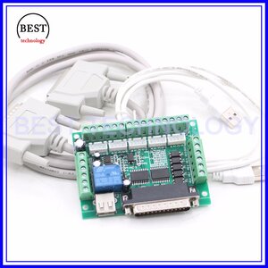

Самоделкин писал(а): ↑ И при подключении блока питания шпинделя к плате мач3 индекс мигает но не считывает обороты.
Я не понял этой фразы. Т.е. при подключении к выходу 0-10В ЛПТ платы входа 0-10В Вашего БП у Вас перестает работать отображение оборотов, которое до подключения работало?
Самоделкин писал(а): ↑ Запитал эту плату на 24 в. Подключение лтп порт. Нужно ли дополнительно подавать 5 вольт? Замерял на подключеной плате с драйверами (драйвера запитал отсюда же +5вольт) пины +5вольт напряжение около 3 вольт. Это нормально?
Как-то сумбурно. Какие пины?
Вот тот USB-разъем - это питание платы со стороны ЛПТ. А внешнее 24В это питание внешних входов-выходов и ШИМа. ЕМНИП, там выходы на драйвера ШД гальванически связаны с ЛПТ стороной с расчетом на то, что они будут подключаться к оптронам драйверов и так будет осуществена гальваноразвязка.
Я у себя поставил маленький изолированный DC/DC и запитал +5В (которое на USB) с 24В. Чтобы не тащить еще и USB кабель.

Может сумбурно. Кабеля usb с платой не было. Вот и вопрос был. Сбаял из двух все подключил. Все работает только обороты регулирую вручную. Не нашел в маче волшебной кнопки чтоб мач выдавал сигнал от0 до 10 вольт. Переменник соответственно отключал. Управление лтп. Через usb не парился. С другой платой работал с оборотами. Обороты регулируются но мач не считывает обороты. Комп стационарный купил в авито с материнкой не уточнял. Но он древний это факт.

Самоделкин писал(а): ↑ Не нашел в маче волшебной кнопки чтоб мач выдавал сигнал от0 до 10 вольт
А в конфиге-то включал PWM для шпинделя?
NikolayUa24
Сообщения: 1299
Репутация: 256
Настоящее имя: Николай
Re: Mach3 не показывает реальную скорость вращения шпинделя
Сообщение NikolayUa24 »
Самоделкин писал(а): ↑ Не нашел в маче волшебной кнопки чтоб мач выдавал сигнал от0 до 10 вольт.
Реле(pin17 Port1) и PWM(pin1 Port1), плата китайская.
Заходим в настройки портов и пинов: Config – Ports and Pins, и выбираем закладку Motor Outputs. В данном окне определяем ножку вывода для шага шпинделя: в строке Spindle активируем пункт Enabled и выставляем 1 в пункте Step Pin (т.к. именно этот вывод LPT порта отведен для регулировки PWM на нашей плате опторазвязки) и 1 или 2 (в зависимости от выбранного порта управления на первой закладке данного меню настроек) в пункте Step Port. Далее переходим на закладку Spindle Setup и в окне Motor Control отмечаем пункты Use Spindle Motor Output и PWM Control, значение PWM Base Frec. лучше выставить в диапазоне 5 – 50. Далее заходим в меню настроек скорости шпинделя (об/мин): Config – Spindle Pulleys и выставляем минимальную и максимальную скорость вашего шпинделя, Min Speed и Max Speed соответственно.
Чем выше выбранная вами частота, тем меньше выбор скоростей и больше нагрузка на само ядро Mach. Число разных скоростей это Kernel Speed/PWMBase Freq. Например если вы работаете на 45000 Гц и задали PWMBase = 50 Гц, то доступно 900 разных скоростей.
После всех манипуляций в строке MDI набираем команду M3S24000 и Enter. Далее смотрим фото. Двигая ползунок в мач смотрим на показания мультиметра.
