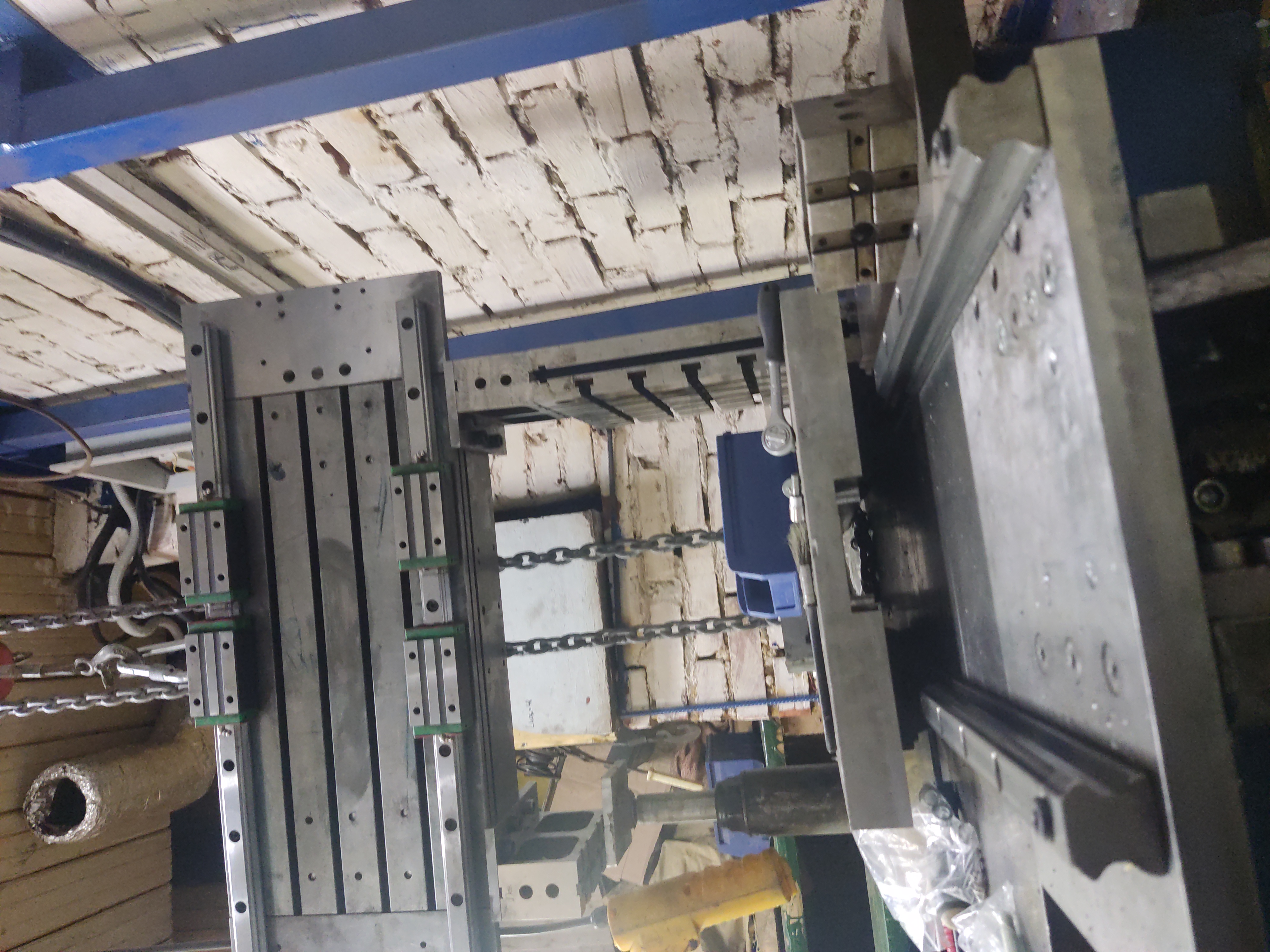

Немного процесса
Основание увеличено ,ход около 800 стола
Ради интереса поставил одну ногу
Очень огромное это все в сборе .
Не ожидал
IMG_20240225_201953.jpg (2895 просмотров) <a class='original' href='./download/file.php?id=211121&sid=77f2671fc7a61cb28f753083e11157c9&mode=view' target=_blank>Загрузить оригинал (2.5 МБ)</a>
IMG_20240225_202423.jpg (2895 просмотров) <a class='original' href='./download/file.php?id=211122&sid=77f2671fc7a61cb28f753083e11157c9&mode=view' target=_blank>Загрузить оригинал (2.42 МБ)</a>
IMG_20240225_202412.jpg (2895 просмотров) <a class='original' href='./download/file.php?id=211123&sid=77f2671fc7a61cb28f753083e11157c9&mode=view' target=_blank>Загрузить оригинал (2.76 МБ)</a>
копол
Сообщения: 137
Зарегистрирован: 19 янв 2018, 22:57
Репутация: 3
Настоящее имя: саша
Re: Фрезерный по пенопласту из картона
Сообщение копол »
Одно дело цифры в голове , а в сборе все по другому воспринимается .
Есть вопросы к сообществу на тему отгиба
Итак,Плита на портале ,она небольшая . На ней будут размещены каретки как оси У ,так и оси Z.
Каретки оси z находятся посередине плиты ,между верхними и нижними каретками Y. Вплотную
Плита с шпинделем ,которая опускается ,толстая
+Рельсы 30ые как ребра жёсткости опять же
Вес там немалый ... Будет происходить отгиб?
lkbyysq
Сообщения: 1723
Репутация: 346
Сообщение lkbyysq »
копол писал(а): ↑ +Рельсы 30ые как ребра жёсткости опять же
Вычеркнуть
Сообщение lkbyysq »
Тогда забудьте, что они имеют жесткость. Не для того они предназначены.
У Вас же не космический аппарат, где каждый грамм на счету.
копол
Сообщения: 137
Репутация: 3
Настоящее имя: саша
Сообщение копол »
Да меня больше вопрос отгиба интересует , всей плиты с рельсами от их кареток , вылет немаленький.
Жесткость они имеют ,как и упругость ,но как бы ровность даст плита на которую они встанут .
Ну и пару стальных "полосок" плите не повредит
lkbyysq
Сообщения: 1723
Репутация: 346
Сообщение lkbyysq »
Тут не "прочувствуешь". Считать надо. Или солидить.
