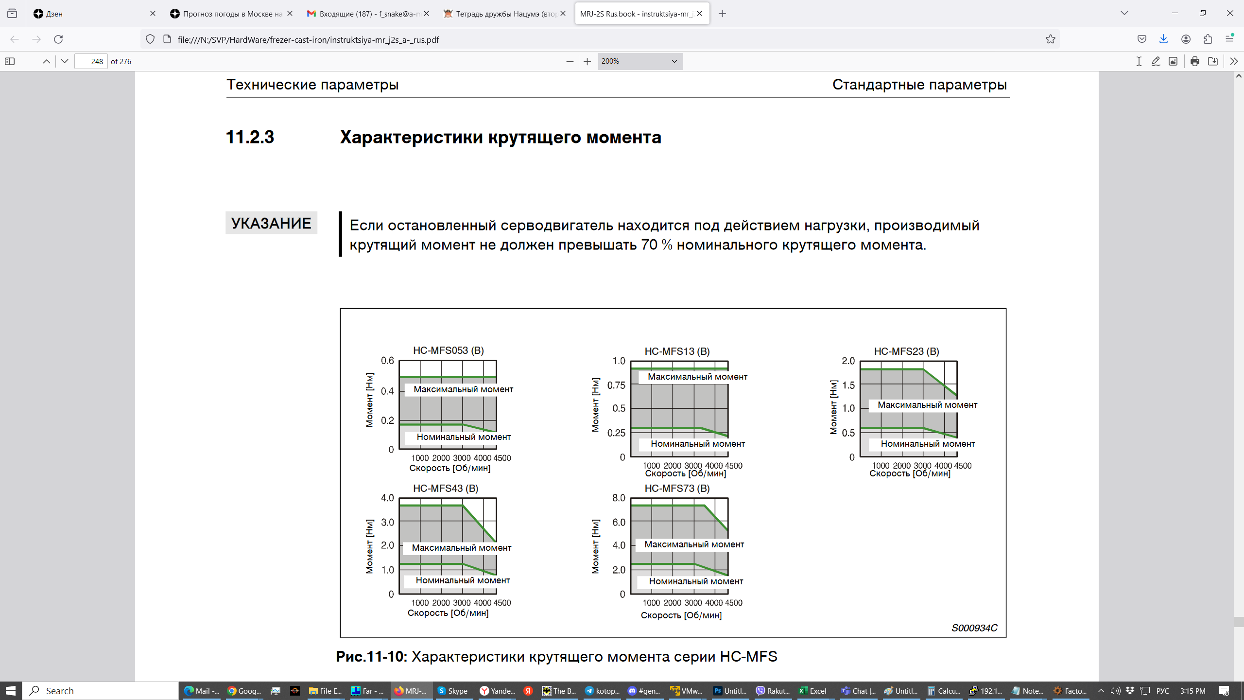

SVP писал(а): Почему серва не дает весь момент на низких скоростях ?
Потому что не дает, графики момента смотри.
SVP писал(а): желаемая скорость при 3000 оборотах сервы
Такие скорости и ускорения ДО таких скоростей будут создавать лишний крутящий момент на раме. Следовательно это лишние нагрузки и вибрации. Просто надо это учесть. Иначе получится "дрыгостол". У меня получилось именно так. Я уже сделал 2 захода по постройке этой фигни - первый по чертежа другая, которые он принес. Второй уже по своим, когда все перерисовал. И теперь буду делать на основе станкостроения, а не соплей и саморезов.
Сообщения: 5886
Re: Кинематика для принтера с большим полем, есть идеи ?
Он прямой ведь совершенно до номинальных оборотов.
1111123.png (3585 просмотров) <a class='original' href='./download/file.php?id=210990&sid=58ce18f854295a6f7e6148c3566d41ae&mode=view' target=_blank>Загрузить оригинал (226.57 КБ)</a>

SVP писал(а): ↑ Он прямой ведь совершенно до номинальных оборотов.
а ещё он очень низкий в сравнении с соответствующим по мощности шаговым, поэтому например на тяжёлых станках (деревянных фрезерных) без редуктора ПИД вообще нереально настроить. На принтере может прокатить, но это не точно.
Сообщения: 5886
Argentum47 писал(а): ↑19 фев 2024, 15:30
Что значит "очень низкий" ? И что значит "еще" ?
"Еще" у сервы абсолютно одинаковый момент на всех оборотах до номинальных, это можно видеть на графике сверху.
200вт серва - это как правило 0.6Hm. Во всем диапазоне. +300% превышения кратковременно, и это как правило
"значит 1.8Hm", потому как "кратковременно" это как раз на смене направлений итп. Т.е. в те моменты, которые
неизбежно отрабатывать, которые относительно редко и которым надо соответствовать.
С чем сравнивать будем ? С leadshine 57cm23 пойдет ? 76мм в длину нема 23 шаговый двигатель.
До 500 оборотов 1.5Hm, 1000-1, 1500-0.5Hm. И дальше 1500 совсем печально.
Где-то я не там смотрю ?
ЗЫ. У меня если что 300+ килограммовый монстрик на 200вт сервах ездит. И совершенно свободно. Оси - десятки килограмм уж точно.
Он бы и на 100вт поехал, наверное. Начинал делать его не я, и по каким-то причинам там редукция 1к1 :)
