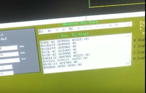

bolek4321
Сообщения: 217
Зарегистрирован: 27 сен 2014, 07:59
Репутация: 38
Re: RobotSung Glue Dispenser Machine YS-D551E
Сообщение bolek4321 »
rus_rtx писал(а): ↑ Посоветуйте умных людей и производителей контроллеров, у кого можно купить то, что можно поставить и спокойно работать.
Разве дело только в контроллере? В качестве контроллера можно использовать хоть ардуину, а какой софт на компьютере собираетесь использовать? Имеющийся китайский?
Imho, глядя на картинку, можно предположить, что китайский софт генерит не стандартный G-код, а специализированный набор команд управления этим станком.
1.jpg (4716 просмотров) <a class='original' href='./download/file.php?id=211119&sid=51b4f92f4c47dab08a22ec747a0cb6a5&mode=view' target=_blank>Загрузить оригинал (32.53 КБ)</a>
Если это так, то вариантов немного:
1. добиться от китайцев замены контроллера на рабочий
2. заменить контроллер на любой, понимающий G-код и написать:
2а. программу, перетранслирующую китайский набор команд в G-код
2б. свою программу, генерящую G-код управления станком напрямую из dfx, svg и т.п.
Понятно, что если выполнить вариант 1 не получится, то варианты 2, 2а, 2б реализовать быстро вряд ли получится, если вообще получится.
Может проще будет найти другой, заведомо рабочий вариант станка с нормальным, не китайским софтом?

bolek4321
Сообщения: 217
Репутация: 38
rus_rtx писал(а): Задача была оставить движки и драйвера к ним, поставив другую плату коммутации и контроллер (т.к. ни у кого не нашел похожих плат коммутации), который будет работать с стандратными G кодами с любым софтом.
Вы не поняли. Любая (практически) продающаяся плата работает с G-кодом, с этим добром проблем нет.
Проблема в программе, которая будет генерить этот G-код из dxf, svg и т.п.
Сейчас управлением станком полностью занимается китайский софт:
- dxf преобразует в команды вашего станка (и эти команды не G-код)
- посылает их в станок.
- контроллер станка, получив команду, управляет приводами.
Поэтому при замене китайского контроллера на контроллер работающий с G-кодом вам потребуется (цитата из предыдущего моего поста):
2а. программа, перетранслирующая китайский набор команд в G-код
или
2б. своя программа, генерящая G-код управления станком напрямую из dfx, svg и т.п.
И понадобится еще одна программа, которая посылает сгенерированный G-код в контроллер. Но с этим проблем быть не должно быть, такие программы есть, например, Gcode Sender https://universalgcodesender.com/
Так что ждите китайский контроллер и надейтесь, что с ним все заработает.
