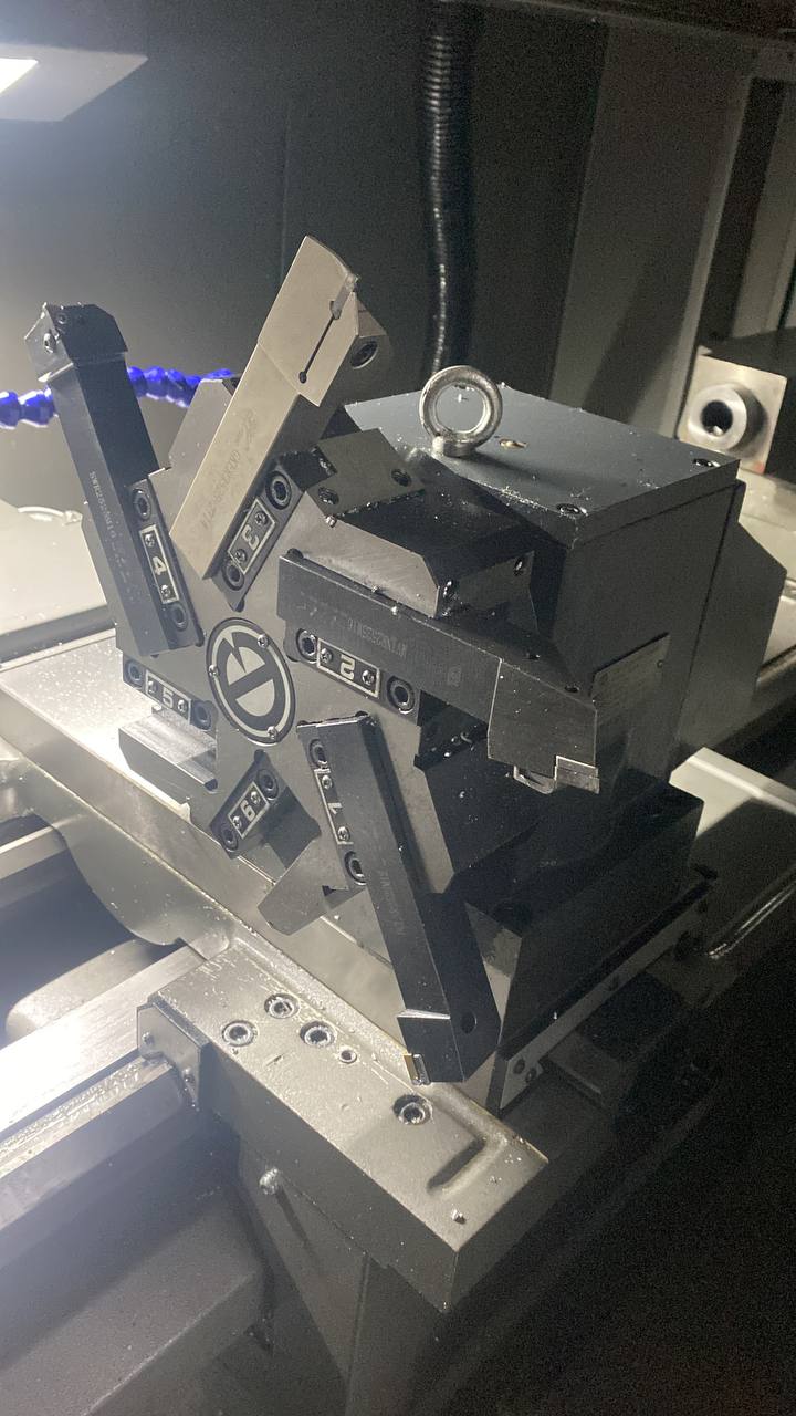

Ребята подскажите, стойка Siemens 828 может у кого была такая проблема. Вызываем инструмент по программе вызвался а физически он не переключает ошибки никакой нету. Мол просто он переключился. По программе тоже едет дальше без переключения и без ошибок.
Фото головы прилогаю
2A002B56-F8BE-421C-A722-8D996CE5814B.jpeg (4502 просмотра) <a class='original' href='./download/file.php?id=210831&sid=66ed86199e4324a6c02fced852ed25ca&mode=view' target=_blank>Загрузить оригинал (115.64 КБ)</a>
9F7F86A6-706A-4A88-9ED0-8EC319403BF0.jpeg (4502 просмотра) <a class='original' href='./download/file.php?id=210832&sid=66ed86199e4324a6c02fced852ed25ca&mode=view' target=_blank>Загрузить оригинал (140.67 КБ)</a>

Китайцы с логикой не сильно заморочились вот и нет ошибки. Это зависит не от стойки, а от производителя станка. Каким образом прописана смена в плк. В вашем случае, похоже нет контроля. Так работать опасно.
Но смена не проходит не из за этого. Ищите электрическую проблему в управлении головкой. Там же обычный асинхронник. Ничего сложного по идее

то есть там стоит концевик на замок, а что и куда встало вообще никак не контролируется?

Мы сами не электронщики, для нас большая проблема, по логике что конкретно делать?

Лучше поищите того, кто хоть немного разбирается. Но принцип примерно такой. В револьверке стоит мотор, который чем то коммутируется (может два пускателя магнитных просто, с китайцами дел не имел). Вот надо смотреть что происходит с ними при попытке смены. Приходит ли питание, сигнал на включение и прочее. Вариантов куда смотреть много. Всё зависит от того, как оно там у вас сделано. Может схема есть?
Повторюсь. Тот факт, что станок не выпадает в ошибку при неудачной смене вы не исправите. Так сделал производитель станка. Так описана смена в ПЛК.
