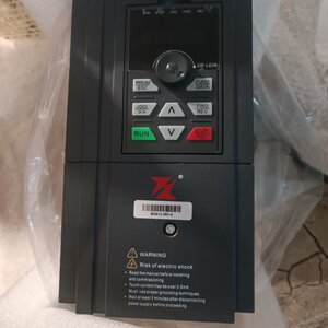

На моём шпинделе про векторность ни чего не написано. Может кто нибудь понятными терминами объяснить, Как правильно настроить этот частотный преобразователь , что бы правильно работал шпиндель ? Мануал который прислали для BD 600. А там частоты другие. У меня такое впечатление что шильдик вd613 от несуществующей модели .

mikehv
Сообщения: 1846
Репутация: 1175
Откуда: Иваново
Re: Совет по шпинделю для стали.
Сообщение mikehv »
kurara писал(а): ↑ Как правильно настроить этот частотный преобразователь , что бы правильно работал шпиндель
Самое главное не сжечь его неправильными настройками. Основная настройка будет "базовая частота". Ну или как она там у них в мануале обзывается не знаю. В данном случае она должна быть 800 Гц. Затем максимальный ток настроить. Остальное будет связано с управлением. Типа источник задания частоты и вкл/выкл. Максимальная частота и прочее.
Но повторюсь, сначала правильно настроить vf кривую иначе прощай обмотка

kurara
Сообщения: 20
Зарегистрирован: 22 дек 2018, 16:44
Репутация: 18
Сообщение kurara »
MiG77 писал(а): ↑28 янв 2024, 12:00
kurara писал(а): ↑ На моём шпинделе про векторность ни чего не написано
На моей картинке производитель указан, а тут какой то ноунейм. О чем еще умолчали китайцы?
Я так понимаю производитель , для продавцов понапишут всё что угодно, и на шпинделе и на частотнике. Китаец говорил что производитель лисентун, а там хз.

kurara писал(а): ↑ Как правильно настроить этот частотный преобразователь , что бы правильно работал шпиндель ?
На шпинделе же написано 380В. Вы же его в треугольник не переключите. Значит при питании ПЧ от 380В шпиндель выдаст 12000 оборотов на частоте 800 Гц. При этом он выдаст паспортную мощность. Для этого шпинделя можно подавать на вход до 1200 Гц, при этом он выдаст 18000 оборотов, но паспортной мощности уже на даст. Но и не сломается. А вот выше частоту поднимать не стоит. Хоть данный ПЧ и может дать 3000 Гц, делать этого не надо - можете просто сломать шпиндель. Он таких оборотов может не выдержать просто по механике даже на холостом ходу.
Поэтому при настройке ПЧ пишите в него Fmax - 1200 Гц, Fnom - 800 Гц, Unom - 380 B.

kurara
Сообщения: 20
Репутация: 18
Сообщение kurara »
В моем понимании указанная на шпинделе сила тока 8,6ампер 380вольт, является ключевым параметром для любого решима. Те если на пч указать максимальное значение этого параметра, то по идее больше он не даст, и соответственно уйдёт в аварию если при векторном управлении не сможет прокрутить, сопротивление увеличится , обмотки начнутся греться сила тока начнёт выходить за эти значения.
Вопрос остаётся открытым.Этот пч имеет векторное управление на малых частотах или нет?Кто нибудь понял это исходя из мануала? Вообще кто нибудь что нибудь понял в этом мануале ? Или я один ни хрена не соображаю?
