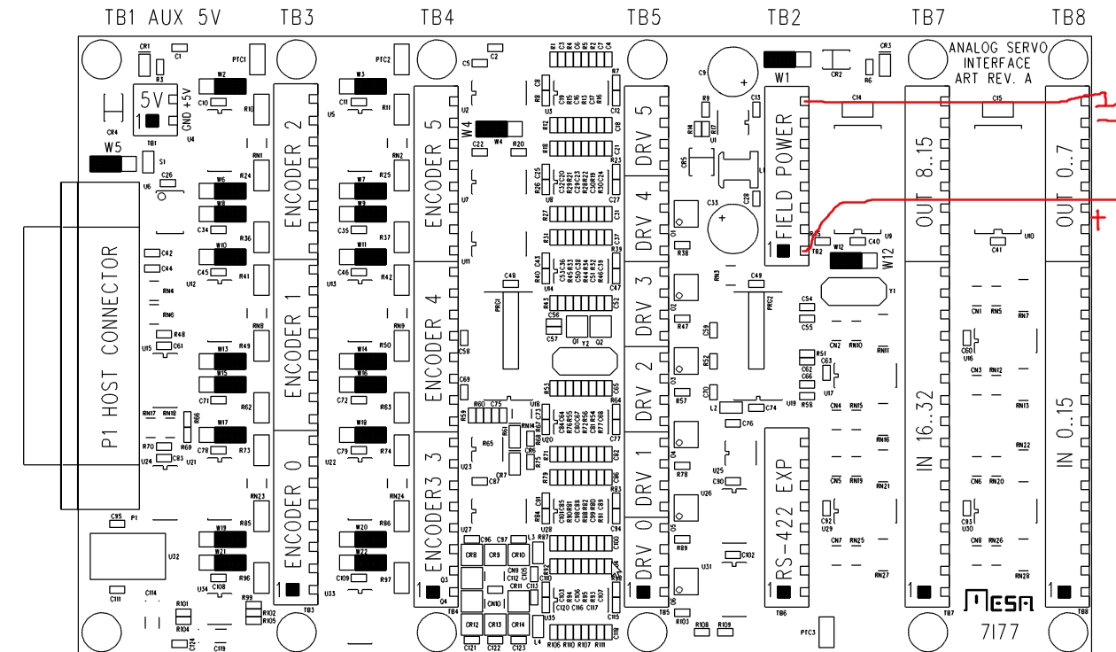

tockfrez писал(а):В нижнем, как на выложенной картинке.
переключи в верхнее - у тебя сейчас логика 77-й не запитана

Сообщение tockfrez »
переключил, лампочки загорелись
попробовал это 5i25+7i77.tar - не выходит
Снимок-1.png (2733 просмотра) <a class='original' href='./download/file.php?id=14070&sid=0e086c0a897441a2f7f3656690ed79a6&mode=view' target=_blank>Загрузить оригинал (360.94 КБ)</a>
Снимок-2.png (2733 просмотра) <a class='original' href='./download/file.php?id=14071&sid=0e086c0a897441a2f7f3656690ed79a6&mode=view' target=_blank>Загрузить оригинал (422.61 КБ)</a>

питание есть 24в. Куда подключать?

энкодеры и привода подсоединять обратно?
Сообщения: 8167
Репутация: 1589
Re: Модернизация фрезерного станка 6720
Сообщение nkp »
дело не в их физическом присоеденении - а в коммутации соответствующих пинов в хал файле
можно присоеденить - покрутить , посмотреть как меняется сигнал на пинах - если запитаны физические энкодеры..
tockfrez
Сообщения: 74
Зарегистрирован: 01 мар 2012, 14:45
питание подал, все обратно подсоединил.
Следующие мои действия?
