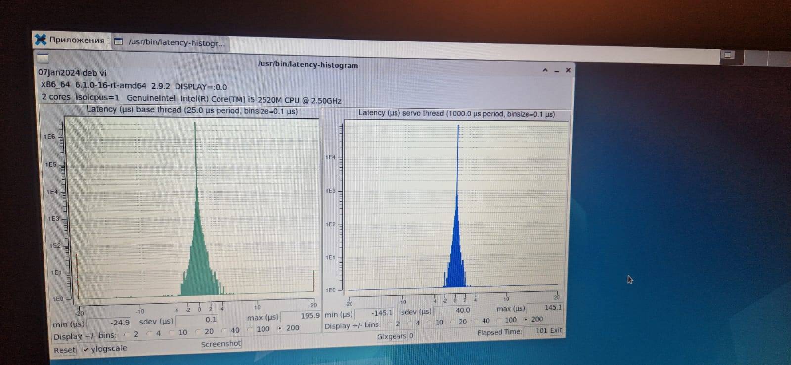

Добрый день. Прошу помочь. Что настроить для ускорения?
Установил 2.9.2 с linuxcnc.org.
Jitter = 200000!!!
Ноутбук DELL E5420
Оперативная память 8 ГБ (2 шт по 4 Gb), DDR3, 1333 МГц
SSD 120 Gb
Intel HD Graphics 3000
Intel Core i5 2520M 2.5 ГГц (3.2 ГГц, в режиме Turbo) 2-ядерный
Изображение WhatsApp 2024-01-07 в 14.05.26_6aec8b5c.jpg (6397 просмотров) <a class='original' href='./download/file.php?id=210267&sid=dd3680151523f0faa211c14227f99948&mode=view' target=_blank>Загрузить оригинал (174.44 КБ)</a>

ноутбуки обычно не годятся для этого дела
но попробовать можно
во первых отключить hyperthreading в биосе, а заодно отключить там всё то увидите лишнее и энергосберегающее
во вторых настроить isolcpus=1 в параметрах ядра
должно стать получше.
но значительно практичнее купить материнку за тыщу-две на авите, а ноутбуку найти лучшее применение.

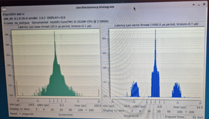

2024-01-07 201658.png (6375 просмотров) <a class='original' href='./download/file.php?id=210268&sid=dd3680151523f0faa211c14227f99948&mode=view' target=_blank>Загрузить оригинал (1.24 МБ)</a>
Спасибо.
Человек из своего опыта ответил в телеграмм-группе:
На этом ноутбуке SMI работает с Wi-Fi таким образом.
Советует смотреть в hal-гистограммы по времени.

isolcpus=1, hyperthreading 0
Jitter = 196000
Совсем нет смысла ставить на токарный станок такой ноутбук? с MESA 7I92
WhatsApp 2024-01-07 в 21.42.37_42f51bae.jpg (6359 просмотров) <a class='original' href='./download/file.php?id=210269&sid=dd3680151523f0faa211c14227f99948&mode=view' target=_blank>Загрузить оригинал (138.86 КБ)</a>
Re: Jitter = 200000
Если память не подводит, то для месы не важен бызовый период.
Главное что бы сервопериод не был высоким. я ориентируюсь ниже 100 000
А изолировать ядра/потоки можно несколько (=0,1,2 или =0,1 или =1,2,3 или =2,3 или =0,3 или =2 и т.д.) и в разных комбинациях и проверять, какой даст лучший результат (с несколькими шестерёнками, браузером и ютуб видео).
При открытии окон, браузеров может так резко и на миллион подскочить показания.

стоит проверить с ключом
latency-histogram --nobase
вам ведь не нужен base thread, он для выдачи шагов в lpt
с месой это не актуально.
