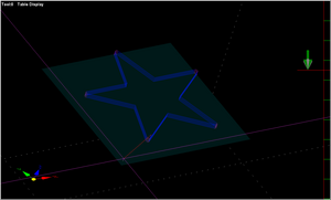

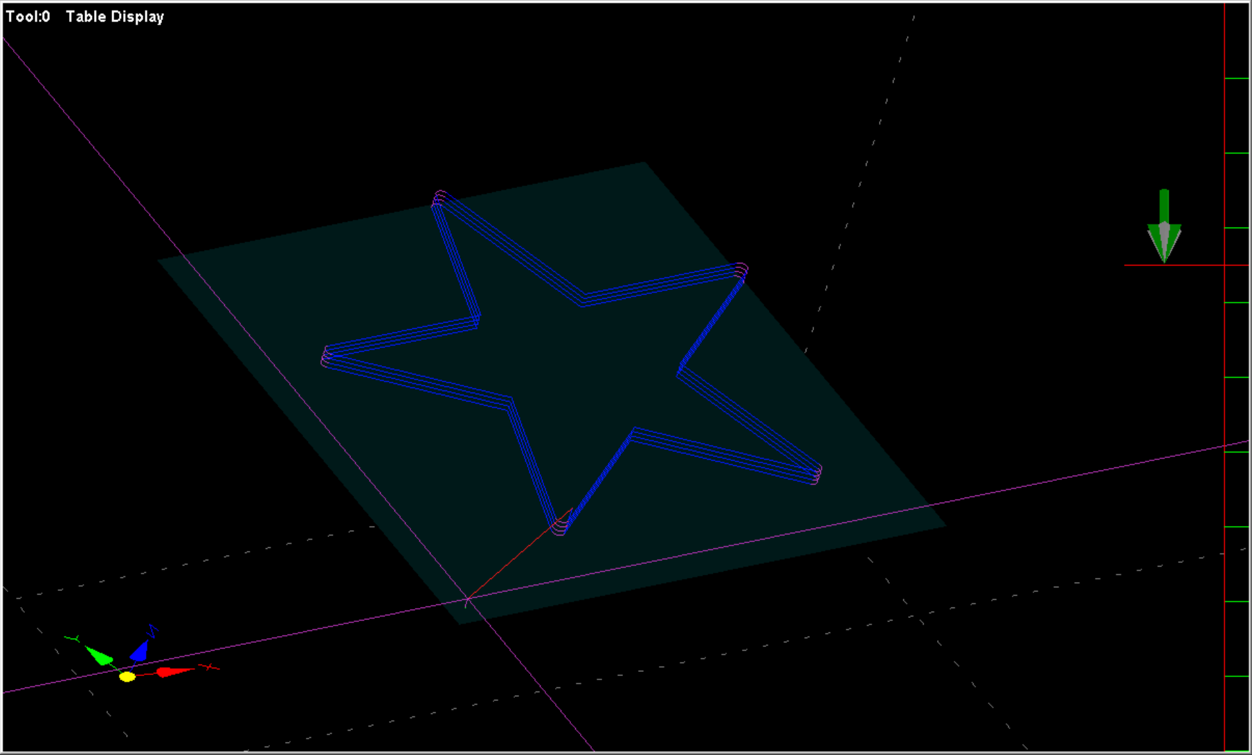

vtgmfg писал(а): ↑05 янв 2024, 09:49 не надо прям визуализировать - но нужно чтобы картинка-параллелепипед висела несмотря на то что рабочие УП меняются. и выдать данные двумя контурами - не нужно ничего искать в САМ и переделывать ПП . но нужно чтобы ЧПУ умела распознать
http://icecream.me/01047e1406e49b0db989405cd3954c66
Вы имеете в виду вот эту подсвеченную снизу область как визуализаторе Mach3?
2024-01-05_15-31-08.png (2384 просмотра) <a class='original' href='./download/file.php?id=210246&sid=38d27bc2a7a241e9e0a072996067c5d2&mode=view' target=_blank>Загрузить оригинал (131.38 КБ)</a>
Чисто теоретически можно с g-code передавать контроллеру размеры детали как я показывал выше, только не комментариями, а как переменные(как #n=<значение> в NCSTUDIO>)можно постоянно редактировать значения soft limit у контроллера и вокруг детали будет рисоваться параллелепипед, хотя там вопросы о выключении ограничений по лимитам и переносе машинной координаты по Z до уровня детали, короче заморочка такая что не стоит и трогать.
Делай добро и бросай его в воду.
