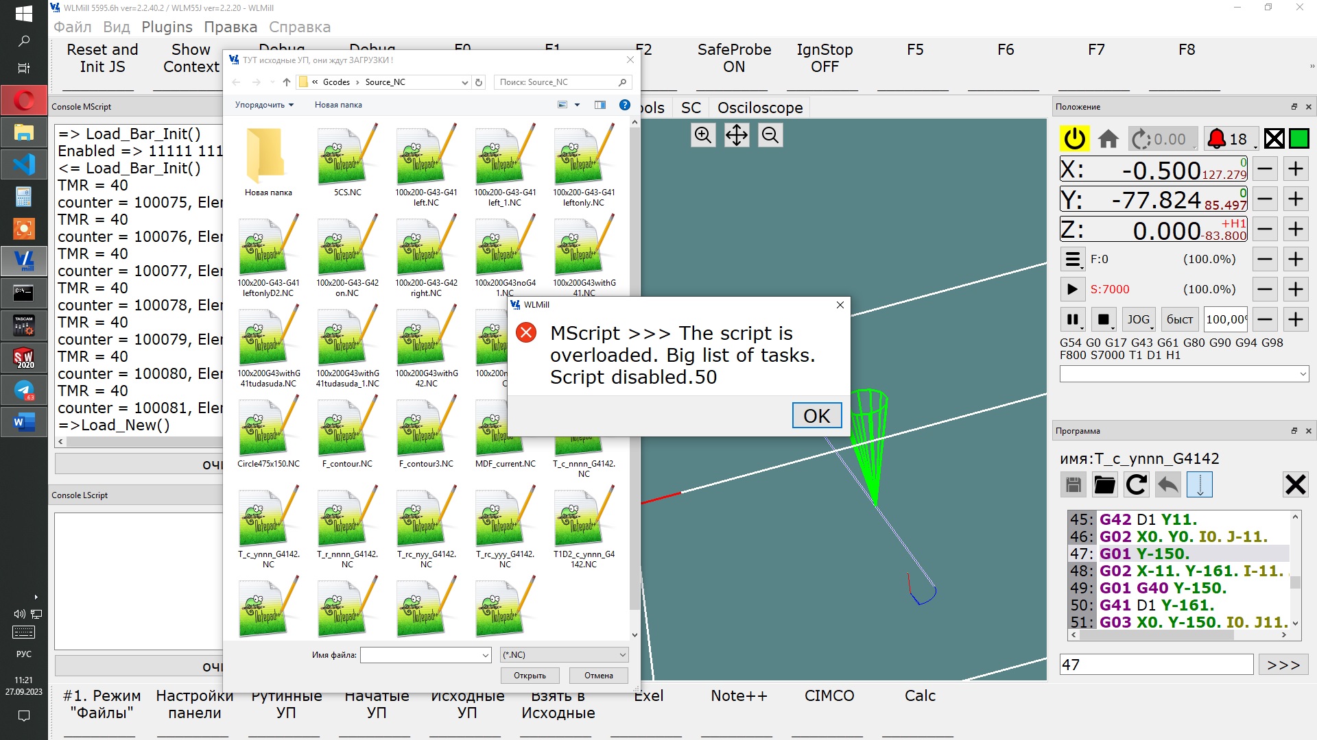

лоаднаран.jpg (2591 просмотр) <a class='original' href='./download/file.php?id=209395&sid=12345b842ed7134dfbd4d75c404fc69b&mode=view' target=_blank>Загрузить оригинал (538.91 КБ)</a>
вот ошибка. понятно почему. не в этом дело.
подтверждение приведет к зависанию скрипта в непонятном состоянии и вернуться к работе можно перезагрузив WLMill только.
Я уже и предлагал вариант как разруливать такие ситуации чтобы не вешать всю работу и не перезагружать программу. Нет ответа. Есть обновленный внешний вид системных ошибок - но что с ними делать?
Опять же в скриптах нет команды перезагрузки, а перезагрузка скриптов не всегда решает.
кстати некоторые траектории при коррекциях вызывают вопросы.
P.S. кстати не совсем понятно - иногда описанная ситуация разруливается.
Как вообще грамотно разрулить ситуацию когда открыт например диалог, т.е. работает скрипт и одновременно выполняется УП. по ее окончании из программы будет вызов M30() и соответственно ошибка. может M30 надо в очередь ставить? Или что там происходит..

vtgmfg писал(а): ↑ при продолжении коррекция включается сразу..
Будет. Ещё не смотрели..
vtgmfg писал(а): вот ошибка. понятно почему. не в этом дело.
Интересно. Обычно только LScript такое допускал. Попробуем...
vtgmfg писал(а): ↑27 сен 2023, 12:28 кстати некоторые траектории при коррекциях вызывают вопросы.
Пример....
vtgmfg писал(а): P.S. кстати не совсем понятно - иногда описанная ситуация разруливается.
Конечно можно обходными путями запустить MScript параллельно выполнению программы. Но так нельзя.

wldev писал(а): ↑ Конечно можно обходными путями запустить MScript параллельно выполнению программы. Но так нельзя.
да вроде обычная ситуация - запускаем УП на исполнение и выходим из скрипта. и потом можно запускать другие скрипты.
и тут непонятно что происходит когда программа хочет запустить М30, а какой то скрипт типа DIALOG висит ждет ответа.
Программа выдает вот эту ошибку и тд и тп. а в очередь почему не поставить М30? тогда вроде само все гладко разрулится автоматически когда юзер выйдет из диалога и уже тогда отработает М30.
ну или прибить и задачу и диалог (тогда и м30 уже будет неактуален), но перед или вместо (почему бы и нет) выдачи системного сообщения об ошибке запустить скрипт с сообщением об ошибке. а в него уже можно будет добавить варианты рекавери.
