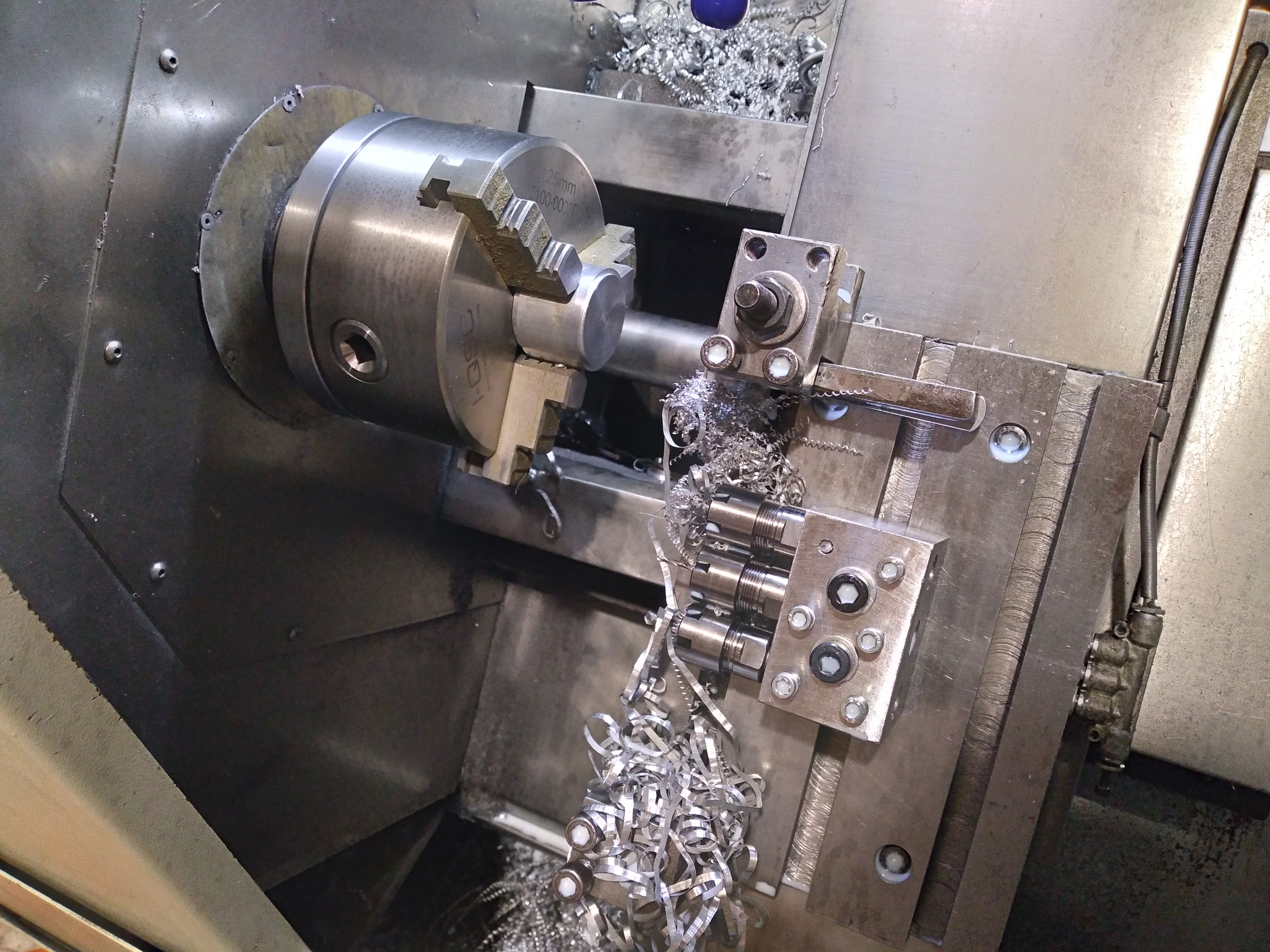

Смонтировал патрон
Пришлось поколдовать с резьбой. На станочном шпинделе, на резьбе было накручено кольцо. Не знаю зачем. Возможно для сохранности резьбы. В общем это кольцо в последствии использовалось для изготовления резьбокалибра, который одновременно был также копией шпиндельного вала.
Требования к резьбокалибру были следующие. Кольцо должно накручиваться примерно с таким же натягом как на шпиндель. Также небходимо было точно попасть в диаметр после резьбы. Всё это получилось обеспечить.
Также было необходимо расточить отв. В патроне 125мм с 30 до 36мм. От 160 патрона решил отказаться, тк "примерив" его к станку он смотрелся как двигатель от белаза на мерседесе.
Ну и в общем то 125 патрон справился. Самая тяжелая задача заключалась в следующем. Есть круг д16т ф40мм. Зажат с вылетом от края кулачков 105мм. Далее производится обработка сразу 10ти деталей с отрезкой. Отрезка, понятное дело, самая тяжёлая операция, на таком вылете.
Попробовал, проверил. Отрезка производится, жесткости хватает. Отрезка без сожи, обычным резцом с напайкой. Значит с сож и фирменным резцом будет ещё лучше.
Но есть одно но. Жесткости хватает, но нехватало Мкр. Из-за чего шпиндель иногда заклинивало. Пришлось снизить подачу отрезки с 60 до 30 мм/мин при 1000об/мин. Меньшую частоту лучше не ставить, тк момент будет ещё ниже. Да и в будущем будут фирменные резцы с вставками, а они как раз любят частоту повыше и сож. В общем пока удаётся достигнуть поставленных целей:))

CNC-Logic писал(а): ↑ Пришлось снизить подачу отрезки с 60 до 30 мм/мин при 1000об/мин.
В токарке лучше использовать подачи "мм на оборот" а обороты задавать скоростью резания.

CNC-Logic писал(а): В токарке лучше использовать подачи "мм на оборот" а обороты задавать скоростью резания.
Попробую. Но я так понимаю, что после введения в жкоде соотв.команды, в зависимости от уменьшения диаметра обработки должна повышаться частота вращения. Самому интересно умеет ли стойка такое.
rage писал(а): Да вроде как и невелик 160-й патрон должен быть из-за всей этой жестянки, это на мануальном следующий размер огромный что глаза мозолит)))
Я тоже так думал, но когда примерил, глаза очень даже мозолило. Но тут всё у всех по разному. Да и у меня меня привычка от авиамодельного спорта: делать что то меньше, если есть возможность
rage
Сообщения: 996
Репутация: 621
Откуда: МО
Re: Сбыча давней мечты #2: ЧПУ токарник CK0627
Сообщение rage »
CNC-Logic писал(а): ↑ Но я так понимаю, что после введения в жкоде соотв.команды, в зависимости от уменьшения диаметра обработки должна повышаться частота вращения. Самому интересно умеет ли стойка такое.
Да, задаются максимальные обороты и скорость резания. Любая стойка должна такое уметь, даже мач.

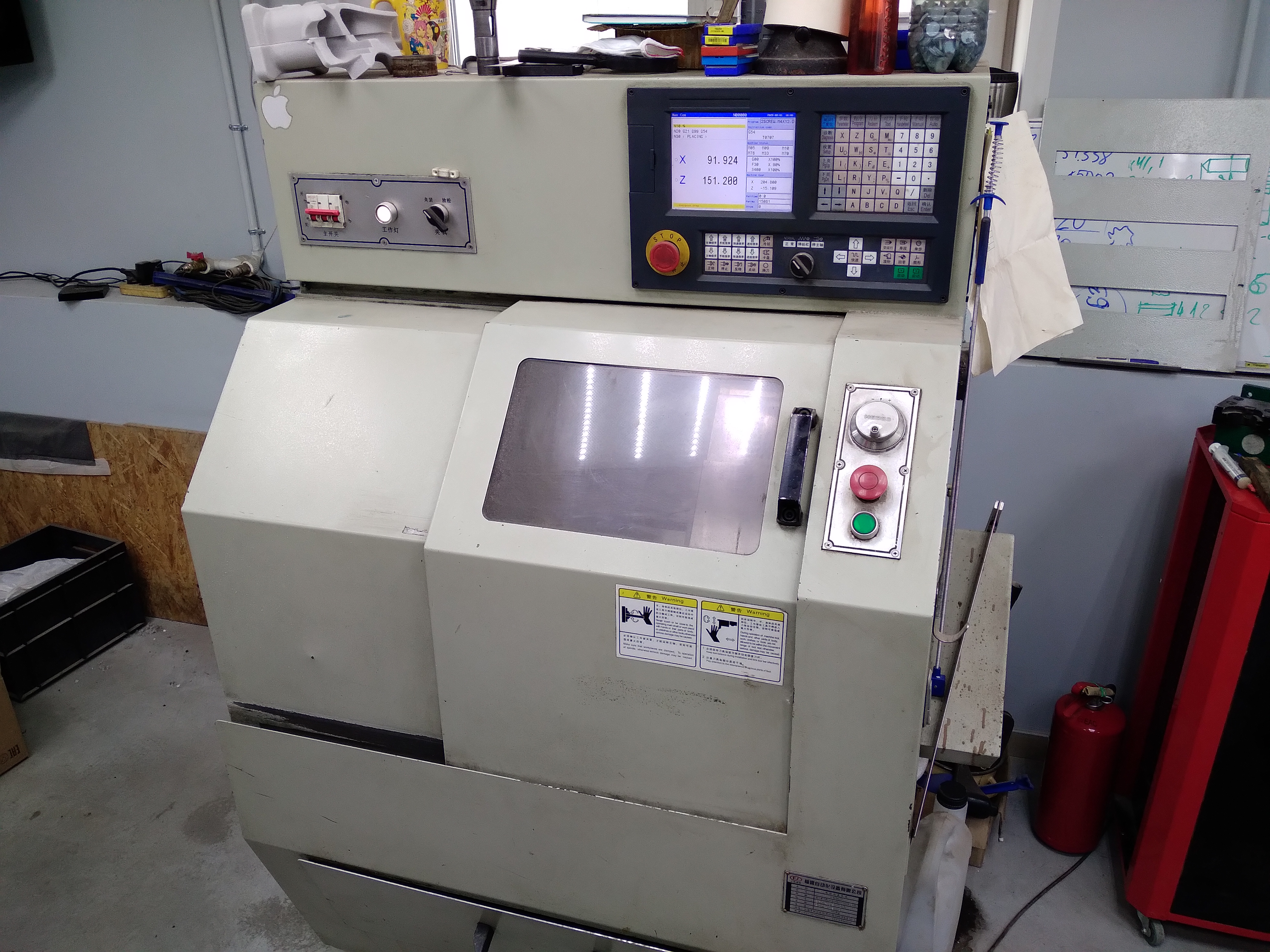

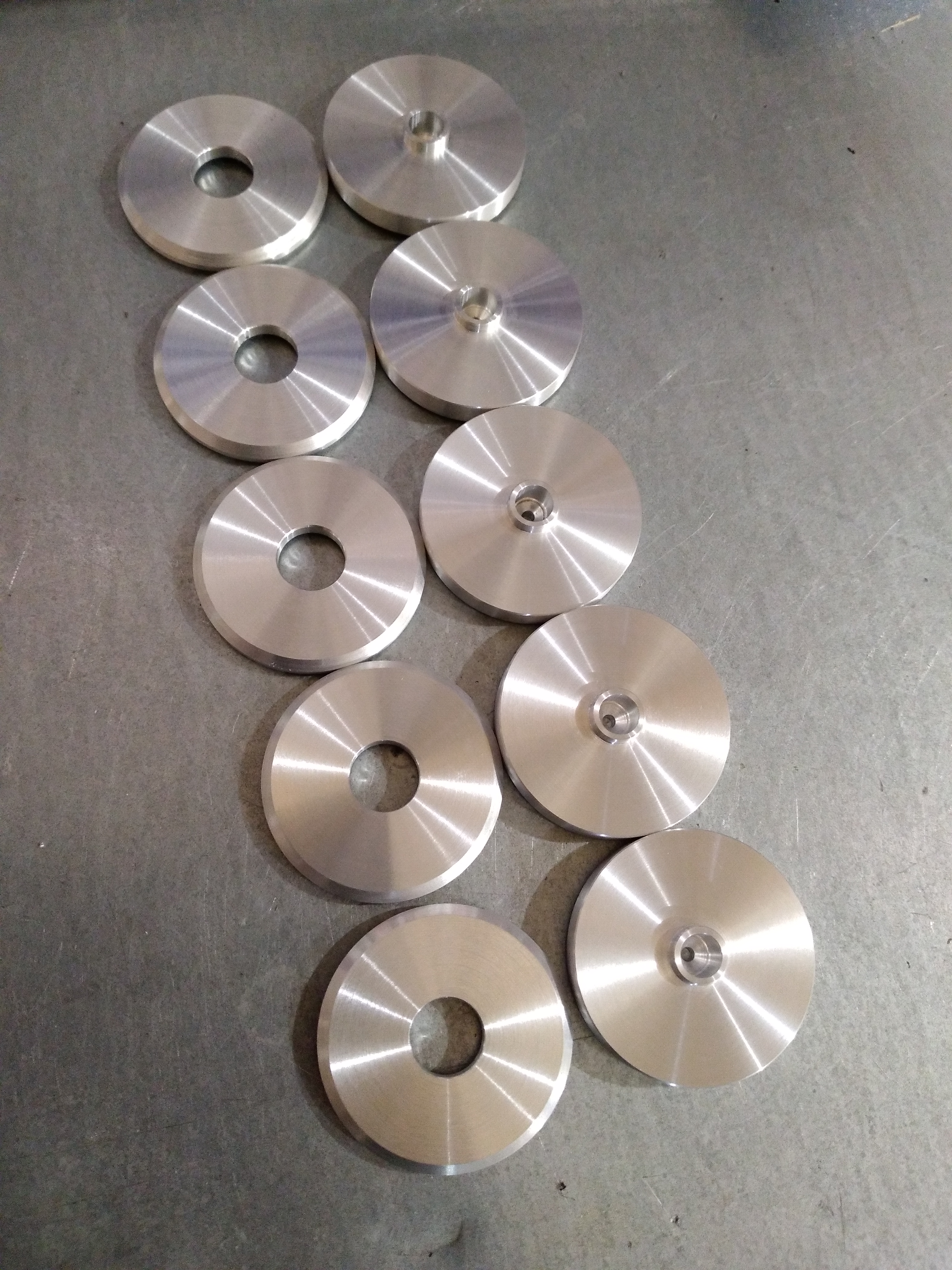

Первые результаты
Что радует?
1. Точность и повторяемость.
Понятное дело, что для анализа этих параметров, лучше сделать деталей так 100, а не 10 как на фото. Но я предполагаю что хуже не будет. На тех деталях что сейчас есть размеры попадают в сотку допуска
2. Отличная шероховатость даже после отрезного резца.

4. Пром. ЧПУ стойка.
Она в любом случае будет выше на много ступеней тоже МАЧа. Говорю как человек, много работавший и на пром и на хобби ЧПУ системах

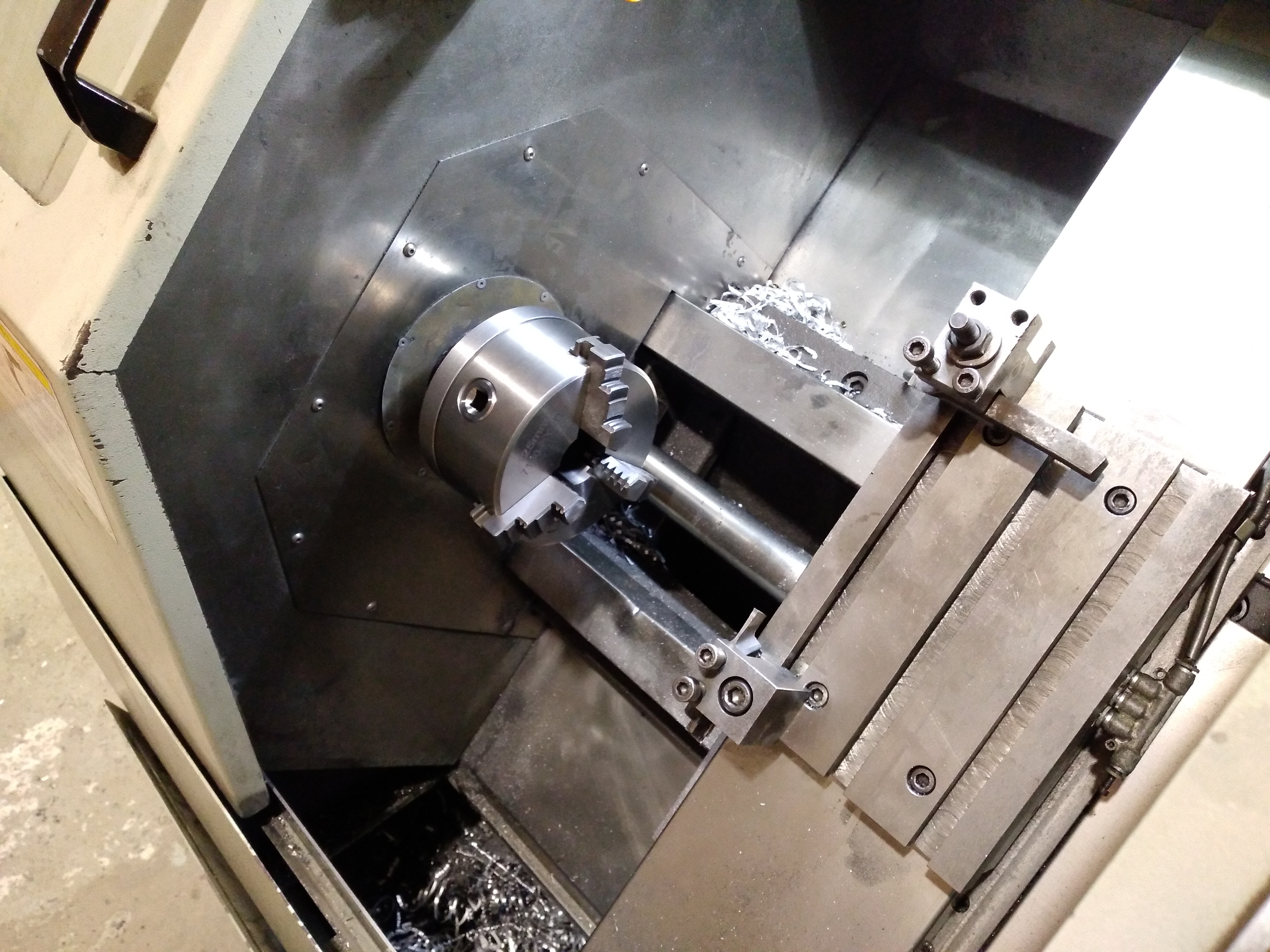

Что огорчает?
1. Нужен сервомотор на шпиндель.
Сейчас мотор на 2.2 квт без редукции. Даже при врезании проходного резца на 1000 об\мин с подачей 100 мм.мин на глубину 1 мм по радиусу чувствуется просадка оборотов
2. Кабинет протекает.
Но только в одном месте на фото. Думаю как это побороть

Пока только только новые коды ЧПУ стойки
Например были такие задачи:
1. Цикл сверления с выводом сверла
2. Зацикливание программы определённое количество раз
3. Обнуление по Z в нужном месте
Читал мануал, бегал к стойке с пробными программами, в итоге разобрался
1. Стадартного G83 там нет. Есть G74. Програмируется так
T0202
M3
G0 X0
G0 Z2
G74 R2
G74 Z-12 Q3000 F60
G0 Z30
Где:
R- величина отхода от последней глубины. То есть ели сверло забурилось на 3 мм, то отход будет до 1 мм
Z- полная глубина отв
Q - шаг сверления в микронах (прям удивили:))))
2. Зацикливание пытался победить через метки и подпрограммы. Не вышло, пока из англодокументации не узнал что есть замечательный код
M20
А вот количество повторений задаётся в параметрах станка, не в G-коде! (опять нестандарт!) Но в общем то всё нормально работает
3. С обнулением в нужном месте тоже разобрался. За это отвечает команда
G165 Z47
где
Z - присвоение данной оси значения 47 (можно любого).
Конечно, чтобы разобраться со стойкой, до чего то доходил интуитивно, что то переводил. Но всё таки переводы как правило были такие чтобы особо ничего не прояснялось. Помогал только "научный тык". за то теперь работа пойдёт проще и быстрее
