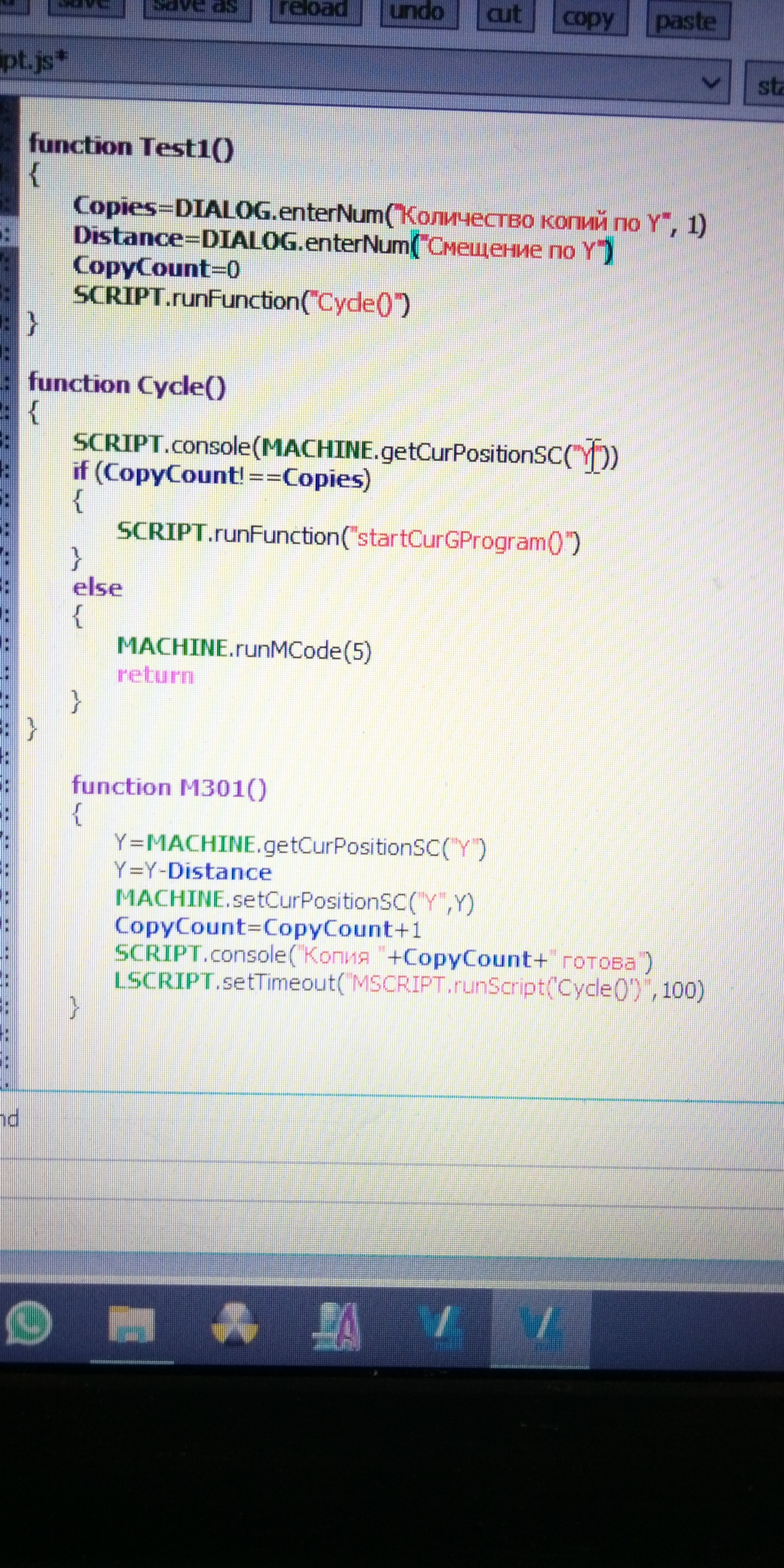

Сообщение Vytos »
vtgmfg писал(а): ↑16 сен 2023, 06:49
Vytos писал(а): ↑ Частично. По одной оси работает. При случае надо вторую добавить, что сетку сразу пилил.
без М30? скинь посмотреть
Да, по сути, слегка переделано то, что ты мне и написал.
В конце УП М301 ставится вместо М30.

О!. Нашел откуда у тех NAN-ов ноги выросли в целом. Если запустить прогу с М301 этим не скриптом, а стандартной кнопой гиразовое исполнение, то по завершению жти NAN-ы и вылазят, шпиндель при этом летит в машинный ноль.

Сообщение vtgmfg »
а - я думал ты свой вариант смог запустить через lscript - любопытно было поглядеть..
а зачем м301? . тут надо было в м30 добавить флажок чтобы пропускать содержимое если не с кнопки запущен. логика ж к сожалению наполовину скрыта в прогу, да к тому же и не описана и не зафиксирована. поэтому выкидывать скрипт м30 кмк неправильно. программа то откуда узнает что УП закончена и как вообще заканчивать.

Сообщение Vytos »
vtgmfg писал(а): ↑16 сен 2023, 09:43 а - я думал ты свой вариант смог запустить через lscript - любопытно было поглядеть..
Так М30 же не работало вообще. Ее ж только в свежую версию сделали. Вот и нарисовал свою 301. Ну да, надо дорабатывать. Но на первое время пользовать можно. По крайннй мере свою основную.задачу выполняет.

Re: WLMill (Windows/Linux (Qt) + WLMotion) - управление фрезерным ЧПУ
Сообщение vtgmfg »
Vytos писал(а): ↑ Так М30 же не работало вообще.
у меня работало. правда после м30 у меня ничего не продолжалось по УП
Vytos писал(а): ↑ Ну да, надо дорабатывать.
вопрос можно ли по-другому

Сообщение Vytos »
vtgmfg писал(а): ↑16 сен 2023, 11:22
Ну сейчас сделали поддержку подпрограмм. Как время будет на днях, посмотрю, как оно работать будет. Большая часть УП тогда с подпрограммами будет. Но скрипт для количества копий просто все равно нужен будет, так что придется как-то думать и доделывать. Время, на все надо время... А тут юных дилетантов-косячников таки уволили, пришлось оперативно осваивать, чтоб станок не простаивал. Для меня вообще тема ЧПУ обработки совершенно незнакома, вторая неделя только идет как я первый раз к станку подошел. :) Так что все разбирательства и самообучение урывками между пилежкой деталей.
