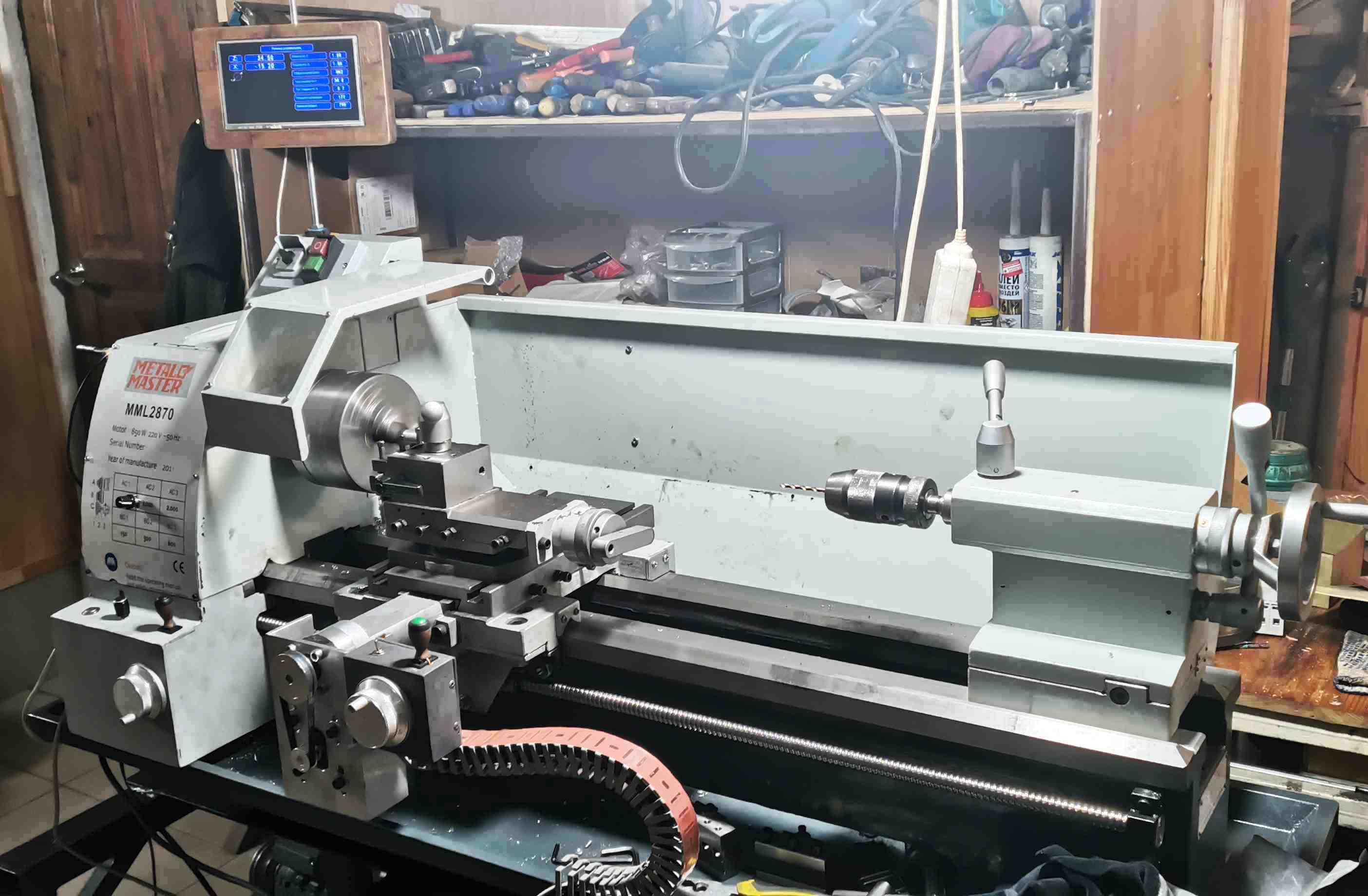

Приобрёл MML2870.
Плюсы:
-наверное самая широкая станина из доступных китайцев.
-суппорт с Т-пазами
-РМЦ 700 мм.
Недостатки, как у всех китайских станков: ничего не пришабрено, люфты, конусность, прижимные планки-ни какие, регулировка оборотов шпинделя- перекидкой ремня, гитара - шестерни и т.д.
Снял все шестерни, шкивы, коробку с валом подач, фартук, малую продольную, двигатель привода шпинделя.
Поставил:
- на привод шпинделя серводвигатель 750 Вт 3000 об/мин, передача на шпиндель зубчатым ремнём, шкивы 25/60.
- на продольную подачу сервошаговый двигатель 2,0 Нм, ШВП 1605, редукция 2/1.
- на поперечную подачу сервошаговый двигатель 2,0 Нм, ШВП 1204, редукция 2/1.
- для регулировки соосности оси вращения и станины поставил регулируемые упоры передней бабки, выставил и зафиксировал штатными винтами.
- пршабрил суппорт.
- прижимные планки на 2х рядных самоустанавливающихся подшипниках, прижим через тарельчатые пружины.
- контроллер управления на STM32F411 (32 разрядный, 100 Мгц), цветной графический монитор 7" 800х480.
IMG_20230606_202022.jpg (12978 просмотров) <a class='original' href='./download/file.php?id=209135&sid=1c49001650f7160244ddb8f1d1bda654&mode=view' target=_blank>Загрузить оригинал (219.44 КБ)</a>
Что получилось в итоге:
- у станка появились дополнительные возможности: обработка цилиндра/трубы, изготовление стандартных и произвольных конусов, нарезка цилиндрических и конусных резьб, нарезка шайб, глубокое сверление, управление от внешнего компьютера (GrblGru_Lathe_v1.1.0).
- плавная регулировка потенциометром оборотов шпинделя от 50 до 1250 об/мин.
01.jpg (12978 просмотров) <a class='original' href='./download/file.php?id=209136&sid=1c49001650f7160244ddb8f1d1bda654&mode=view' target=_blank>Загрузить оригинал (202.66 КБ)</a>
- в ручном режиме на каждой оси, кроме ручной подачи добавились 2 автоподачи (рабочая и ускоренная).
03.jpg (12978 просмотров) <a class='original' href='./download/file.php?id=209137&sid=1c49001650f7160244ddb8f1d1bda654&mode=view' target=_blank>Загрузить оригинал (126.39 КБ)</a>
- для нарезания внешней или внутренней резьбы достаточно ввести параметры: длинна, шаг, левая/правая, глубину резьбы и съём за проход.
05.jpg (12978 просмотров) <a class='original' href='./download/file.php?id=209138&sid=1c49001650f7160244ddb8f1d1bda654&mode=view' target=_blank>Загрузить оригинал (191.35 КБ)</a>
Видео работы станка: https://youtu.be/0v7iaCR0ddw

Очень интересный контроллер. Именно подобное я искал.
Хотелось бы подробности организации программы. Обработка идет по прерываниям от шпиндельного энкодера как в известной электрогитаре Олега версии 7е2 или по другому? Как? Возможно ли изменение некоторых параметров (обороты шпинделя и подача, это как минимум) на ходу? Такая возможность заложена как правило в пром. стойках ЧПУ и полезна при работе для адаптации режима работы резца по факту.
"Безопасное расстояние" обычно токаря именуют как "отскок".
Есть ли режим поддержания скорости резания при торцевании и многопроходном съеме?
Какова доступность контроллера при спросе на него? Или его софта?

Добрый день.
На шпинделе энкодер не нужен. Достаточно датчика начальной метки (ардуиновский "датчик линии" и наклеенная черная полоска на шпинделе в передней бабке). Резал резьбы больше 100 мм, отклонений шага нет.
Изменения скоростей движения "на ходу" есть.
Поддержания скорости при резании и торцевании нет, т.к. это требует абсолютной привязки инструмента, или управления скоростью вращения шпинделя.
Я раньше предлагал полностью отрегулированный налаженный станок в сборе. Сейчас отказался от такой практики, т.к. чаще всего покупают дилетанты, не знающие что потом с ним делать. Если же человек сам собирает, то по крайней мере у него руки и голова не просто так.
Монитор использую DWIN. Заранее в него записываются все необходимые изображения, иконки, база параметров, а контроллер по Com порту выводит на экран то что необходимо. Т.е. основной контроллер не занят графикой.
Выкладываю для ознакомления инструкцию по эксплуатации со схемой подключения контроллера и периферии.
И контроллер и монитор сейчас есть в наличии, пишите в личку или в мессенджер https://vk.com/id172280168

serg1958 писал(а): ↑ прижимные планки на 2х рядных самоустанавливающихся подшипниках, прижим через тарельчатые шайбы
А это зачем?

Besprizornik писал(а): ↑ А это зачем?
Полки продольных направляющих китайца клином - и спереди и сзади. Чтобы не шлифовать направляющие станины используется этот костыль.
Шлифовать станину дорого. Очень. А шабрить сильный клин - очень муторно.
Не встречал ни одного китайца у которого суппорт нормально прилегал к станине. Приходится шабрить каретки. Высота станины (расстояние от нижней прижимной базовой плоскости до верхней базовой поверхности станины) различается от задней к передней бабкам на 5-8 соток. Клин тут не поможет, прижимные планки должны быть плавающие. Поэтому на моём станке прижим планок осуществляется тарельчатыми шайбами. И чтобы обеспечить минимальное трение при перемещении поставил подшипники. Только после этого станок начал резать нормально.

serg1958 писал(а): ↑ Только после этого станок начал резать нормально
И усиленно изнашивать призмы. Можно просто пошабрить плоскости планок снизу на станине, на УТ-16 шкрябал по усилию, не так и муторно, так как узкие.

Besprizornik писал(а): ↑ И усиленно изнашивать призмы.
Почему?
Подшипники стоят на эксцентриках, что позволяет регулировать усилие прижима. Обычно делаю небольшое усилие прижима на самом просаженном участке станины, так что бы пальцем можно провернуть внешнюю обойму подшипника. При увеличении высоты станины на других участках работают тарельчатые пружины. Суппорт перемещается легко по всей станине, люфтов нет.
