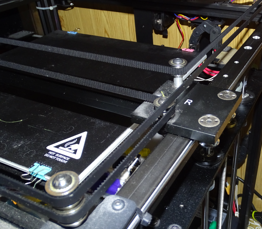

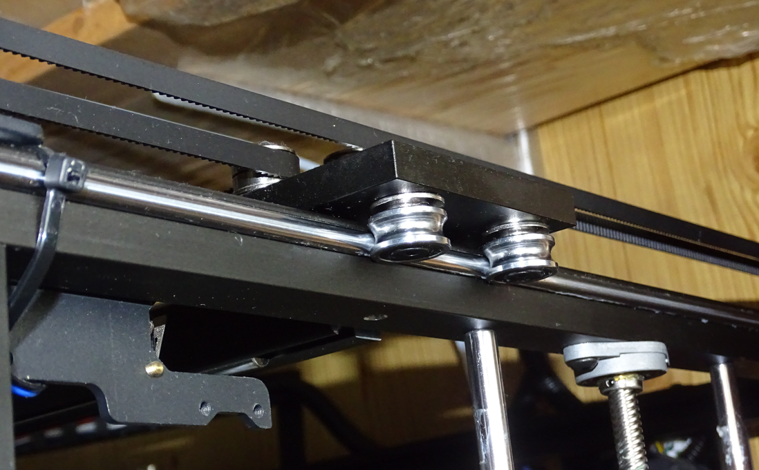

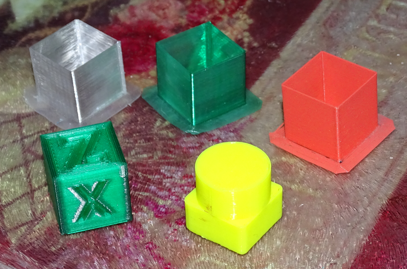

Не понял, какой опыт? У меня CoreXY на стальных рельсах и каждая каретка зажимает рельс четырьмя подшипниками с канавкой и регулируемым прижимом к рельсу. По оси Z в процессе печати только вертикальное перемещение на высоту слоя.
Каретка1.png (570 просмотров) <a class='original' href='./download/file.php?id=209073&sid=6c5d2637826faefcb5493bb08aa401c8&mode=view' target=_blank>Загрузить оригинал (1.63 МБ)</a>
каретка2.png (570 просмотров) <a class='original' href='./download/file.php?id=209074&sid=6c5d2637826faefcb5493bb08aa401c8&mode=view' target=_blank>Загрузить оригинал (1.76 МБ)</a>
Образцы печати. Толщина стенки в пустотелых кубиках 0,4 мм. Желтый PLA, пришедший с принтером. Остальные - PETG.
образцы.png (570 просмотров) <a class='original' href='./download/file.php?id=209075&sid=6c5d2637826faefcb5493bb08aa401c8&mode=view' target=_blank>Загрузить оригинал (1.26 МБ)</a>
Поверхность нагретого стола при измерении индуктивным датчиком до коррекции высот
стол.png (570 просмотров) <a class='original' href='./download/file.php?id=209076&sid=6c5d2637826faefcb5493bb08aa401c8&mode=view' target=_blank>Загрузить оригинал (3.12 МБ)</a>

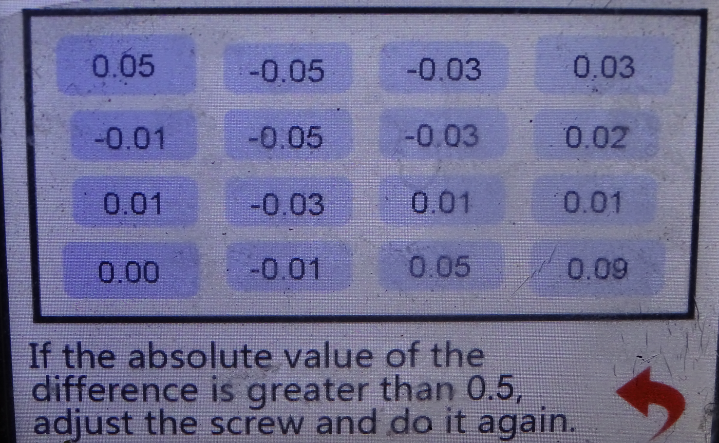

Сообщение Курдль »
13Dmitriy писал(а): ↑ вполне приличный результат.
Меня поначалу удивило расхождение в данных при нагрузке левой и правой стороны стола 0.1 мм и 0.02 соответственно.
А потом до меня допёрло, что стол "стоит" на регулировочных пружинах. И они в моем случае сжаты где-то наполовину.
И вполне закономерно, что гиря 0.5 кг способна сжать пружину на 0.1 мм.
На опыте, который мы рассматривали ранее, автор шатал не стол, а его кронштейн.
