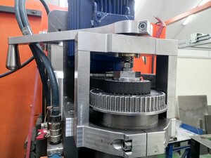

По месту сделал доработку шпинделя, добавил быструю смену инструмента.
Если-бы изначально проектировал под смену, может бы более элегантно вышло.
IMG_20240322_171041.jpg (3220 просмотров) <a class='original' href='./download/file.php?id=211354&sid=887c6db910ff5623c5ed1a694f6f9fa5&mode=view' target=_blank>Загрузить оригинал (860.2 КБ)</a>
IMG_20240322_171048.jpg (3220 просмотров) <a class='original' href='./download/file.php?id=211355&sid=887c6db910ff5623c5ed1a694f6f9fa5&mode=view' target=_blank>Загрузить оригинал (963.47 КБ)</a>
IMG_20240322_171105.jpg (3220 просмотров) <a class='original' href='./download/file.php?id=211356&sid=887c6db910ff5623c5ed1a694f6f9fa5&mode=view' target=_blank>Загрузить оригинал (791.08 КБ)</a>
IMG_20240322_171144.jpg (3220 просмотров) <a class='original' href='./download/file.php?id=211357&sid=887c6db910ff5623c5ed1a694f6f9fa5&mode=view' target=_blank>Загрузить оригинал (776.54 КБ)</a>

Натяг штревеля создается тарельчатыми пружинами, 12х25х1.5. по 3 паралельно. Всего в пачке 69 пружинки. Усилие удержания около 600 кг. На разжиме до 800.
Изза малой длинны пружинного блока. Т.к. сверлить закаленный до 45 hrc быстрорезным сверлом не удалось, сразу село. Сколько позволила длинна сверла с тведосплавными пластинами, столько и просверлили . Ппришлось деласть пипки с минимальным рабочим ходом от захвата до- разжима.
Блоков с инструментами пока мало, только один под цангу ег25, но скоро еще пару сделаем. Под заказ у нас около 1.5 месяцев ехать еще будет
