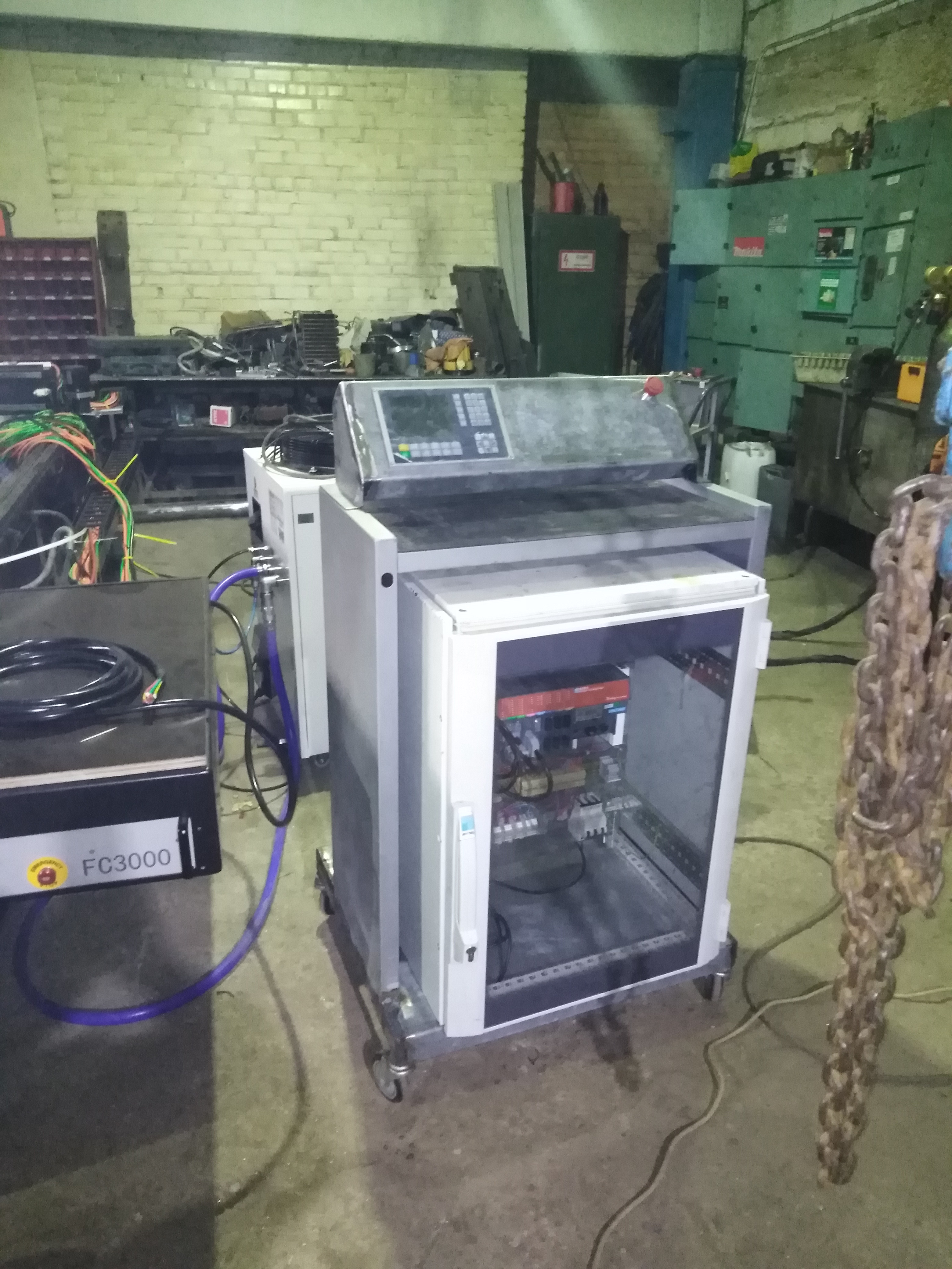

Соединяю провода.
IMG_20230820_220703.jpg (5547 просмотров) <a class='original' href='./download/file.php?id=208764&sid=da74ebc11ebd0a01a6ad40e8d8fd20ef&mode=view' target=_blank>Загрузить оригинал (2.85 МБ)</a>
IMG_20230820_220656.jpg (5547 просмотров) <a class='original' href='./download/file.php?id=208765&sid=da74ebc11ebd0a01a6ad40e8d8fd20ef&mode=view' target=_blank>Загрузить оригинал (3.37 МБ)</a>

Сегодня было первое включение, всё стоит, контроллер пишет триггер лимит резет, перезагрузка не помогает, что бы это значило.

Коллеги подскажите, z работает от контроллера но не работает слежение за расстоянием до металла, калибровка не удаётся, включаешь калибровку серва скрипит и не двигается, откручиваю сопло и керамику включаю калибровку серва едет вниз, когда керамику пытаешься поставить голова прыгает вверх и так до концевика, если поставить керамику и сопло и включить то голова сразу вверх до нуля. Керамику открутил работает нормально. Что делать куда копать?
Tundra9965
Сообщения: 190
Зарегистрирован: 02 июл 2022, 08:28
Репутация: 18
Re: Собираю оптоволоконный лазер 1300х1300 500Вт по металлу
Сообщение Tundra9965 »
Всё докапался сам все работает.
niksooon
Сообщения: 2008
Репутация: 1207
Откуда: Кашира
Сообщение niksooon »
и в чем проблема была?
Tundra9965
Сообщения: 190
Репутация: 18
Добрый день коллеги,
надо было выставить число значения ёмкости выше чем значение которое показывает на мониторе с керамикой и соплом, проблема в том что значения и настройки в трёх разных меню и в мануале нет ни слова где что и за что отвечает.
