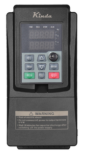

У меня вот такой, на 2.2 квт, серию точно не помню, но визуально похож. Все работает как надо, настраивал регистры сам, довольно давно, ничего уже не помню. Если не разберетесь, могу выложить конфиг, надо только напомнить будет.

Доброго утра. Изображения не прогрузилось, но я нашел как глянуть. У вас ПЧ старой модификации, сейчас китайцы выпустили обновление (вентилятор не постоянно гудит=)). Хотя там наверное все однотипно в плане протокола.
Если не сложно, выложите ini файл свой. В любом случае посмотреть как вы сделали. А можете вообще весь конфиг с LinuxCNC сбросить ;)
Так в любом случае быстрее будет запустить его.
