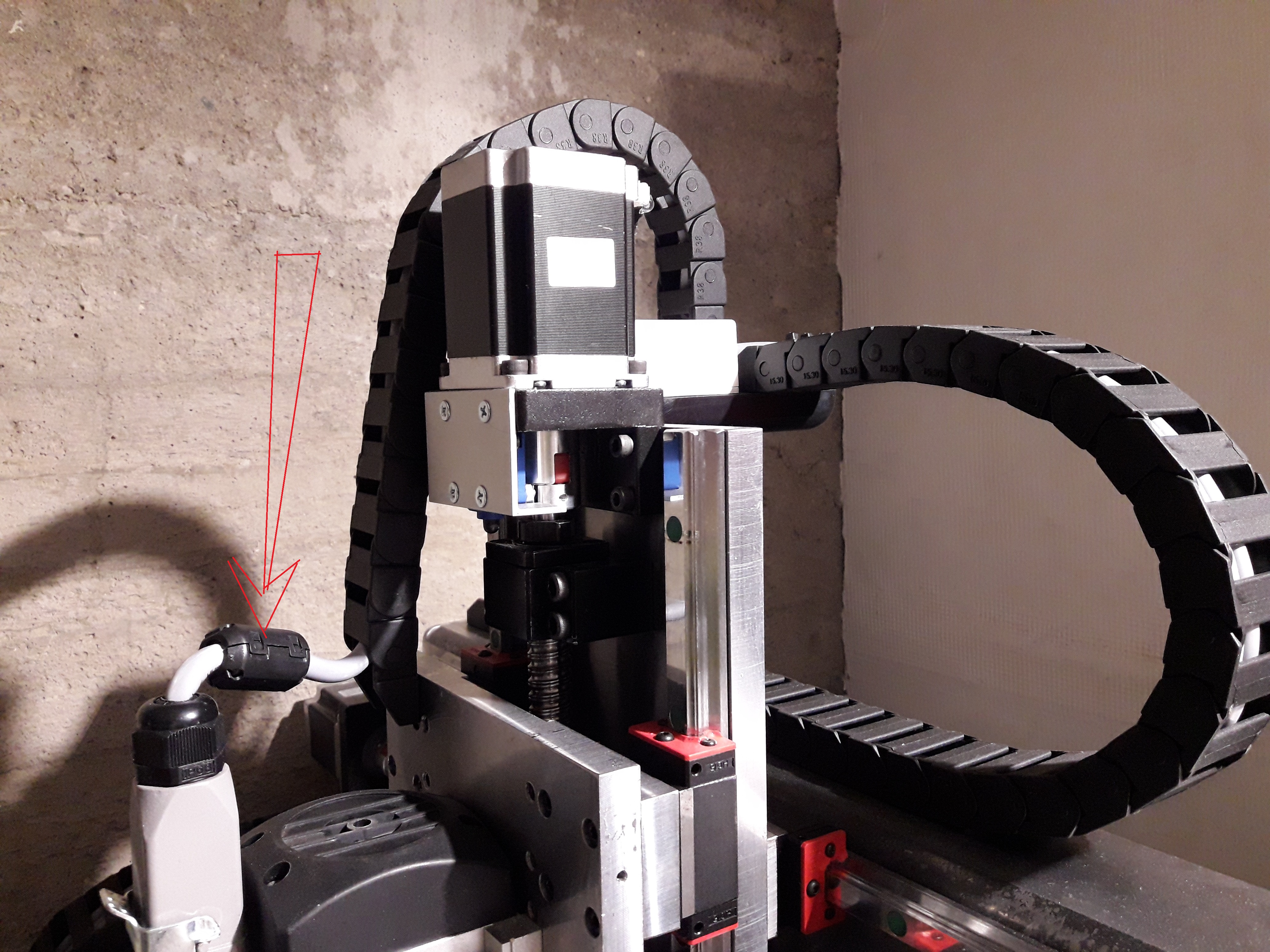

Сообщения: 3310
Re: Наводка от частотника на ось "Х"
Пробовать на кабель к шпинделю на обоих концах установить ферритовые кольца-защелки
20200211_234746.jpg (3850 просмотров) <a class='original' href='./download/file.php?id=208494&sid=108c20287e591c40f69993b74c853959&mode=view' target=_blank>Загрузить оригинал (3.21 МБ)</a>

мне помогло.взял ферритовое кольцо и сделал несколько витков провода который шел к шпинделю.
ферритовое кольцо ближе к частотнику

E-gorka писал(а): Заземлил все ,шпиндель,частотник ,корпус станка,корпус компа и ящик с эл оборудованием ,провода от платы опроразвязки к драйверм экранированые и экран заземлен ,не экранированы провода к шаговым моторам и питание шпинделя ,все провода в одной связке в одном кабель канале
Заземлять - это хорошее дело. Только делать надо правильно.
Основная ошибка - организация "колец" заземления.
Например: часто в кабеле шпинделя земляной провод (или экран) подключен к клемме шпинделю,
которая в шпинделе идет на корпус шпинделя,
который прикручен к железу станка,
которое заземлено на ящик станка,
к железу которого прикручен инвертор,
на клемму заземления которого прикручен земляной провод кабеля шпинделя.
И вот он - этот замкнутый контур заземления, на который наводится помеха от шпинделя, и который переизлучает ее во все стороны.
Посему.
Откусить от клеммы шпинделя заземляющий провод (экран).
Сквозь ферритовое кольцо пропускать только фазные провода, заземляющий провод мимо кольца.
