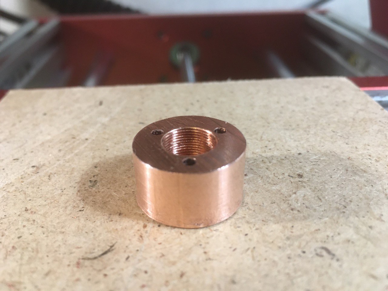

До чего же не хватает токарного станка!
Какой-то с... держатель лазерного диода приходится делать полдня, не считая разработки УП.
И медь наш станок грызет с надрывом, если честно.

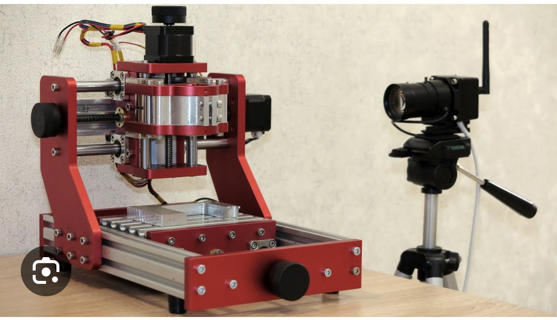

Подскажите где можно заказать крепление любого шпинделя 42 мм на этот станок? Часто вижу на фото такой

sinkacnc писал(а): ↑ любого шпинделя 42 мм на этот станок
Привет! "Любого" - громко сказано! :hehehe:
А какой именно шпиндель Вы присмотрели для своего станка?

Пока взял LD42WS-250W, а он и по дыркам не подходит и имеет выступ больший по диаметру чем отверстие в нижней панели. Можно было бы фрезернуть панель, но для этого нужно взять еще один чпу:)))
Планирую поставить мотор от р/у машинки на пару киловатт т.к буду много гравировать, а там обороты нужны

Курдль писал(а): ↑10 июл 2023, 22:09 Какой-то с... держатель лазерного диода приходится делать полдня, не считая разработки УП.
А зачем с... держатель делать из меди? :shock:

13Dmitriy писал(а): ↑ А зачем с... держатель делать из меди?
А потому, что она, с..., самая теплопроводная после серебра! ;)
sinkacnc писал(а): ↑ Планирую поставить мотор от р/у машинки на пару киловатт т.к буду много гравировать, а там обороты нужны
Какой машинки?
Этот, что ли?
Хочу предостеречь, что высокие обороты - ещё не все необходимое для гравировки.
1. Подшипники такого моторчика вряд ли рассчитаны на нагрузки, возникающие при гравировке. И вряд ли конструкция позволит их легко менять.
2. Если патрон предполагается навесной (а вроде как заводских сборок "мотор+патрон" не поставляют), то будет очень трудно обеспечить концентричность и отсутствие биений. А при гравировке биения в 0.1 мм уже губительны для инструмента.
3. Отвод тепла тоже придется предусмотреть.
sinkacnc писал(а): Пока взял LD42WS-250W, а он и по дыркам не подходит и имеет выступ больший по диаметру чем отверстие в нижней панели. Можно было бы фрезернуть панель, но для этого нужно взять еще один чпу:)))
Чтобы фрезернуть панель, нужен либо еще один ЧПУ, либо... еще одна панель! Т.е. берешь фанеру 10 мм, фрезеруешь из нее нижнюю панель, подменяешь на время, фрезеруешь алюминиевую, потом всё ставишь на место.
sinkacnc писал(а): Подскажите где можно заказать крепление любого шпинделя 42 мм на этот станок?
Ищешь наёмника-фрезеровальщика ("Профи", "Авито", ...) передаешь ему модель и $$ - получаешь кронштейн.
Модель, как и другие полезные знания, можно получить на сайте про станок CNC1310

Курдль писал(а): ↑ А потому, что она, с..., самая теплопроводная после серебра!
теплопроводность нужна радиатору, а тут же просто бобышка ). Куда она будет проводить тепло, в себя? А что произойдёт после того, как она нагреется до температуры компонента? Высокая теплопроводность нужна, когда перешеек тонкий, а тепла через него нужно прокачать огого в ед.времени, например тонкие и длинные рёбра радиаторов

Курдль писал(а): ↑ этот что ли?
подобный, сенсорный.
1. В машинке нагрузки такие, что этому станочку и не снились.
2. Это да, буду пробовать сделать все правильно
3. LD42WS-250W греется куда сильнее.
Курдль писал(а): ↑ Т.е. берешь фанеру 10 мм
была такая мысль, но жержатель-хомут мне впринципе нравится больше
Курдль писал(а): ↑ Ищешь наёмника
STL ему хватит?

13Dmitriy писал(а): ↑ теплопроводность нужна радиатору, а тут же просто бобышка ). Куда она будет проводить тепло, в себя? А что произойдёт после того, как она нагреется до температуры компонента? Высокая теплопроводность нужна, когда перешеек тонкий, а тепла через него нужно прокачать огого в ед.времени, например тонкие и длинные рёбра радиаторов

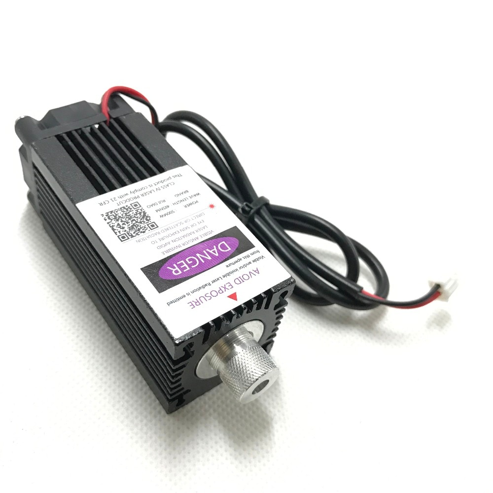

Ты типовой лазерный модуль для таких станков видел?
500mw-405NM-focusing-blue-purple-laser-module-engraving-laser-tube-diode-hx2-54-2p-port-protective.jpg (709 просмотров) <a class='original' href='./download/file.php?id=208303&sid=1769c72a561e8e47fa77e4605f6cc68b&mode=view' target=_blank>Загрузить оригинал (113.26 КБ)</a>
Как видишь, он состоит из ребристого алюминиевого радиатора с вентилятором сверху. А алюминиевая вставка по центру - это как раз держатель диода.
Если учесть, что весь диод имеет максимальный диаметр 3.8 мм, а тепло отводится через его жопку, то условие "перешеек тонкий, а тепла через него нужно прокачать огого" как раз существует. К тому же при температуре выше 60*С диод начинает деградировать, а я отношусь к этому серьезно. Китайцы в такие модули ставят какие попало диоды и устанавливают какие попало параметры. А дальше - кому как повезет с долговечностью.
sinkacnc писал(а): 1. В машинке нагрузки такие, что этому станочку и не снились
Какие? Аксиальные, радиальные? Кто-то в машинке давит на вал мотора перпендикулярно его оси, или он только вращает кардан?
sinkacnc писал(а): была такая мысль, но держатель-хомут мне впринципе нравится больше
Держатель-хомут не избавляет от необходимости дырявить нижнюю панель. Во всяком случае тот, о котором идет речь.
sinkacnc писал(а): STL ему хватит?
Моему подрядчику хватило.
