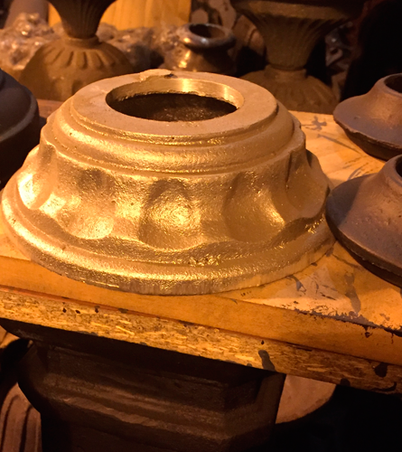

Всем привет. Возникла очень сильная потребность в изготовлении оснастки для ХТС. Как ее изготовить прочитал в одной статье, найти не могу вот чтоб тут показать, но попробую написать как понял :hehehe: В общем необходимо изготовить некие декоративные детали на опору освещения типа таких как на фотках во вложениях. Технология такая: берется материал типа пенопласт, склеивается в своеобразную объемную бобину. Затем устанавливается эта склеенная бобина на чпу, который вырезает (формует) в ней нужную деталь (своеобразный отпечаток). Затем этот "слепок" отдается литейщику, который обжигает этот самый пенопласт чем-то там и потом на ней методом хтс можно получить такое литье как на фотке. Вот, как-то так, криво и вкось объяснил... Можете подсказать по этой технологии? На каком станке это делается и может контакты покинуть сюда или в личку. Не хотелось покупать готовое изделие, есть потребность в изготовлении именно своей детали, а как сделать не знаю :wtf:

Похоже на простое литье. Да, можно использовать пенопласт как мастер-модель, после обработке на станке покрыть чем-нибудь достаточно твердым (например шпатлевкой) и можно будет несколько раз использовать для формовки. Но мне кажется проще из дерева пильнуть и тогда можно только наждачкой немного пройтись после чего использовать как мастер-модель.
зы. Этот вариант годится если нет внутренних полостей. Иначе - только послойное создание из пенопласта, формовка. При заливке пенопласт выжигается и металл замещает место где находится пенопласт. Но форма по сути получается одноразовая.

Фрезеруется форма, например, из алюминия -> в неё засыпается бисерный вспенивающийся полистирол -> подается водяной пар (или просто форму погружают в кипяток) -> извлекается пенопластовая модель

AAN писал(а): ↑07 июн 2023, 10:37 Фрезеруется форма, например, из алюминия -> в неё засыпается бисерный вспенивающийся полистирол -> подается водяной пар (или просто форму погружают в кипяток) -> извлекается пенопластовая модель
Здравствуйте, правильно ли я понимаю, потом эта пенопластовая модель обжигается и уже при помощи неё льется деталь? Можете подсказать кто этим занимается?

Yakov_777 писал(а): ↑ модель обжигается
Скорее ВЫжигается !
Выплавляемая модель имеет смысл если есть выступы не позволяющие её извлечь , типа "голова с ушами и загнутым клювом" . Тогда режут из пенопласта ,ювелирка из воска или печатают на принтере ,потом выплавляют в печи . А вашу розетку надо делать из дерева ,пропитывать лаком (раньше была специальная краска красного цвета ) и формовать в землю сколько хош !

Yakov_777 писал(а): ↑ правильно ли я понимаю, потом эта пенопластовая модель обжигается и уже при помощи неё льется деталь? Можете подсказать кто этим занимается?
Нет не обжигается. Пенопластовая модель заформовывается формующей смесью, затем в неё льют расплавленный металл - пенополистирол сгорает и выходит в виде газов (метод называется литье по газифицируемой модели ЛГМ) и его место занимает металл.
