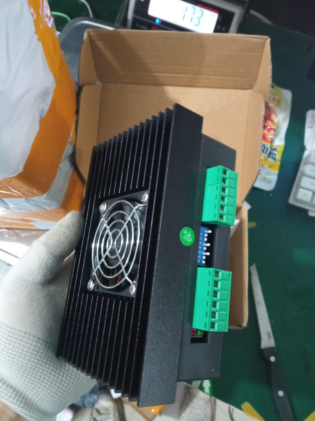

Я 2 раза прочитал данную тему - viewtopic.php?f=41&t=3906, и так и не понял, в целом нужен дампер или нет)
Стоит то он не дорого, вот только одного я так понял не хватит, т.к. рассчитан он на ток до 10А...
TB2GCrpbLBNTKJjSszbXXaFrFXa_!!536524082.jpg (6248 просмотров) <a class='original' href='./download/file.php?id=207664&sid=b4a691d966176cff522930f8183361b5&mode=view' target=_blank>Загрузить оригинал (914.03 КБ)</a>
Про качество драйверов не скажу, в руках еще не держал, только фото есть)

Urshurark писал(а): ↑ в целом нужен дампер или нет
В целом дампер нужен.
В хороших драйверах он уже встроен.
Хороший драйвер от плохого по данному показателю можно отличить по производителю или сняв верхнюю крышку и увидев там варисторы. Варистор - самый простой дампер. Правильный производитель может использовать более сложный дампер, использующий вместо варистора схему с мощным резистором.

Драйверы, умеющие питаться от переменного напряжения, ВСЕГДА имеют внутри дамперы.
Screenshot_20230424-094212_Chrome.jpg (6195 просмотров) <a class='original' href='./download/file.php?id=207665&sid=b4a691d966176cff522930f8183361b5&mode=view' target=_blank>Загрузить оригинал (319.13 КБ)</a>
Внешний дампер только деньги сожрёт.
Ибо такие драйверы за вменяемые деньги наружу энергию не выпускают.
