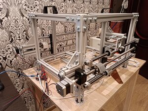

Похожий вопрос, поэтому не стал создавать новую тему.
Коллеги, прошу помощи у бывалых. Я на стадии сборки своего первого ЧПУ станка и столкнулся со следующей проблемой.
Когда отправляю в консоль команду "G0 X10", "G0 X20", "G0 X30" и тд (другими словами отправляю каретку на 10 мм), что в моем случае, при моих настройках, соответствует 1 обороту, то двигатель не докручивает вал примерно на 10-15 градусов на каждый оборот.
Причем если прощелкать в ручном режиме по одному шагу, то за 200 кликов на клавиатуре вал делает оборот на 360 градусов и возвращается на место. Не понимаю почему двигатель пропускает шаги при отправке команды G-кодом...
Двигатель Nema 17 HS4401 + CNC Shield V3 + A4988 + полношаговый режим.
Пробовал в Universal G-Code Sender и в Laser-GRBL
UPD:
Заметил что потеря этих 10-15 градусов происходит не на каждом обороте двигателя, а на каждой отправленной команде. Т.е. я могу 3 раза отправить его по 10 мм или могу 3 раза отправить его по 50 мм и при этом вал не докрутится примерно по 45 градусов в обоих случаях...
Есть ощущение, что пропуск шагов происходит при старте или остановке двигателя

незнамо какой станок и какой привод так и не сказать
но для мелких движков ускорение в 200 сильно многовато

GreSHniK720 писал(а): ↑ полношаговый режим
да не будет с нормальными подачей и ускорением крутиться шаговик в полношаговом режиме, ставьте 1/16 :eat:
потом подачу и ускорения урезать до 2500 и 50, и можно экспериментировать по методике viewtopic.php?p=647073#p647073 , у вас физическое ограничение по подаче будет в районе 25кГц шагов генерируемых контроллером

Пробовал я, на самом деле, и ускорение понижать, вплоть до 20, и максимальную скорость ограничивал до 2000, картина не менялась (за исключением дикой вибрации при старте на низком ускорении) и это все при снятых движках, т.е. нагрузки вообще никакой.
Дождусь тогда посылки с перемычками для Шилда и попробую выставить микрошаг, может поможет...

Замкнул проволокой нужные контакты на Шилде, обмотав их (попробовал сначала пайку, но отсутствие должного опыта привело к провалу) и переведя тем самым одну из осей на микрошаг 1/16. И что вы думаете? Это какое-то ЧУДО!!!
Сейчас раз 70 наверное послал команду на совершение полного оборота, вал возвращается всегда на исходное положение, с которого стартовал. Плюс дополнительным жирным бонусом - пропали эти жуткие вибрации и станок стал работать раза в 3 тише. Благодарю за помощь, можно дальше продолжать собирать станок :good:
Пока что тестил на скорости 2500 и ускорении 50, как рекомендовали выше. Буду продолжать экспериментировать с меньшим микрошагом и другими настройками GRBL, хочу найти грань при которой начинаются пропуски шагов.

на моем наборе самый выгодным оказался режим с 1/4 и 1/8 (почти не отличимы между собой). оставил 1/8
так что есть смысл проверить все варианты
