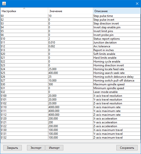

Коллеги, прошу помощи у бывалых. Я на стадии сборки своего первого ЧПУ станка и столкнулся со следующей проблемой.
Когда отправляю в консоль команду "G0 X10", "G0 X20", "G0 X30" и тд (другими словами отправляю каретку на 10 мм), что в моем случае, при моих настройках, соответствует 1 обороту, то двигатель не докручивает вал примерно на 10-15 градусов на каждый оборот.
Причем если прощелкать в ручном режиме по одному шагу, то за 200 кликов на клавиатуре вал делает оборот на 360 градусов и возвращается на место. Не понимаю почему двигатель пропускает шаги при отправке команды G-кодом...
Двигатель Nema 17 HS4401 + CNC Shield V3 + A4988 + полношаговый режим.
Пробовал в Universal G-Code Sender и в Laser-GRBL
UPD:
Заметил что потеря этих 10-15 градусов происходит не на каждом обороте двигателя, а на каждой отправленной команде. Т.е. я могу 3 раза отправить его по 10 мм или могу 3 раза отправить его по 50 мм и при этом вал не докрутится примерно по 45 градусов в обоих случаях...
Есть ощущение, что пропуск шагов происходит при старте или остановке двигателя

незнамо какой станок и какой привод так и не сказать
но для мелких движков ускорение в 200 сильно многовато

GreSHniK720 писал(а): ↑ полношаговый режим
да не будет с нормальными подачей и ускорением крутиться шаговик в полношаговом режиме, ставьте 1/16 :eat:
потом подачу и ускорения урезать до 2500 и 50, и можно экспериментировать по методике viewtopic.php?p=647073#p647073 , у вас физическое ограничение по подаче будет в районе 25кГц шагов генерируемых контроллером
andrey_t писал(а): 200 сильно многовато
дело не в движках, а в китайских какашечных платах, на которые людей до сих пор разводят, с таким жёсткими ограничениями по частоте шагов и делению шага никуда не уедешь
